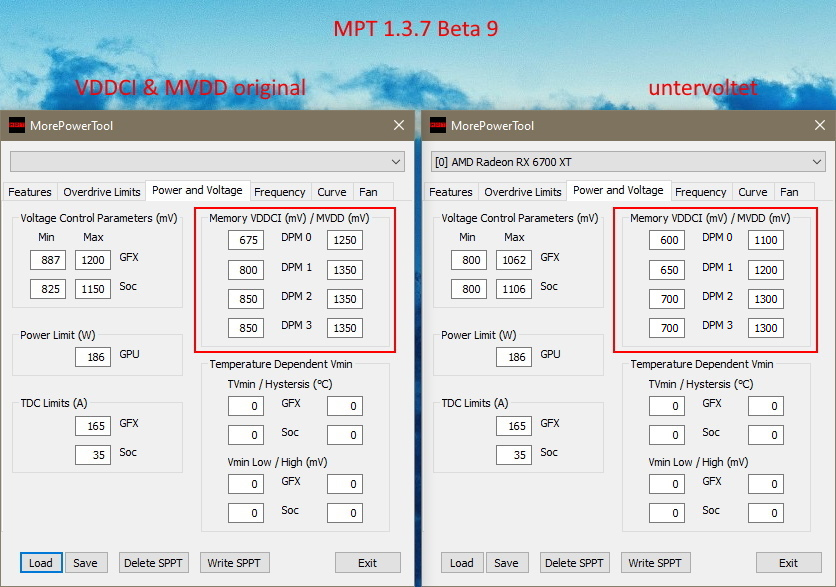

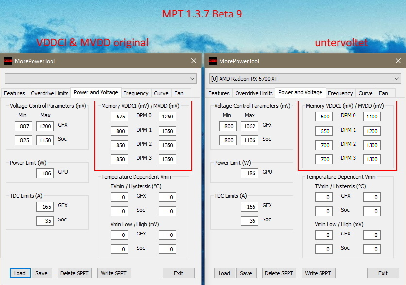

Ich bin heute mit der MPT Beta beschäftigt, die erlaubt noch mehr Einstellungen. Vielleicht kann ich bald berichten ob man auch den Speicher untervolten kann. Bei 6 Modulen müsste sich da verbrauchstechnisch auch ein bisschen was tun.
Ja, es geht. Aber mir fehlt noch Erfahrung damit und ich kann den Verbrauch nicht messen. Das dürfte mit einem Strommessgerät an der Steckdose gehen. Aber der Speicher wurde direkt -2C° kühler, weswegen weniger Abwärme zwangsläufig abgegen werden muss. Da es sich auch noch um eine Beta handelt, kann ich natürlich auch keine Empfehlung aussprechen. Aber bei mir macht es bis jetzt keine Probleme. Hier bekommt ihr die: https://www.igorslab.de/en/morepowertool-mpt-beta-program-new-features-the-community-tests/2/
Die DPM 0 Spannung ließ sich auf 1100mv von 1250mv reduzieren (-150mv).
DPM 1 mit 1200mv und DPM 2-3 laufen mit 1300mv trotz maximaler Übertaktung in Wattman. Ursprünglich waren es 1350mv (-50mv).
VDDCI ließ sich bei mir um -75mv bzw -150mv untervolten. Hier spart man auch Strom und Abwärme, aber bei der Kernspannung sind die Unterschiede viel größer, als bei so "Gedönsspannung". Aber natürlich gilt auch hier, weniger ist mehr.
MVDD und VDDCI habe ich so untervoltet jetzt knapp 6 Stunden getestet. Bei mir ist das stabil gewesen.

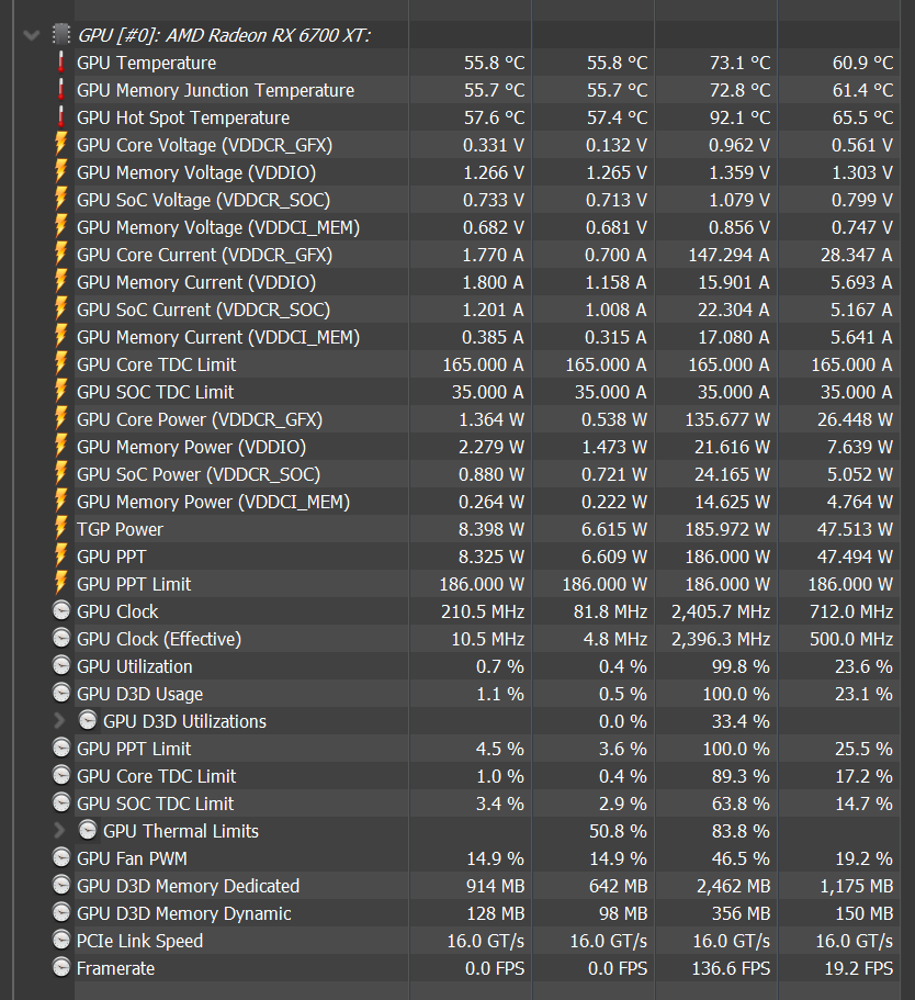

Übrigens, in der selben CP2077 Szene die ihr schon aus meinen Screenshots kennt entstehen folgende Werte:
2,2GHz = ca. 124W & 72 FPS
2,4GHz = ca. 148W & 76 FPS
2,6GHz = ca. 186W & 78 FPS
Die Karte skaliert also ganz gut mit dem Takt, aber je höher er wird, desto weniger bringt es. Aber desto mehr kostet es auch an elektrischer Leistung. Ich würde hier also das 2,4GHz Profil bevorzugen. Zu dem Profil habe ich euch nochmal 2 Screenshots angehängt. Und mein MPT + Wattman Profil. Wie gesagt, nur zur Orientierung
Bei ungefähr 1,5GHz Realtakt liegt übrigens die minimale Kernspannung an. Mit dem Spannungsregler in Wattman konnte ich sie so weit nach oben vom Takt her verschieben, dass Sie bereits bei ca. 2GHz anliegt. Mit meinen Einstellungen wirkt das Spannungsoffset von Wattman also nur noch zwischen 2 und 2,4GHz. Darunter gilt die minimale Spannung und darüber die maximale. Stellt die minimale also so ein, dass alles unter 2GHz damit stabil läuft. Bei mir waren dann 800mv sicher, wobei Windows und alte Spiele sogar mit 700mv liefen, aber weil das bei höheren Ansprüchen dann crashte, bin ich rauf gegangen.
Werd die Lüfter noch etwas nachjustieren, dann passt das.

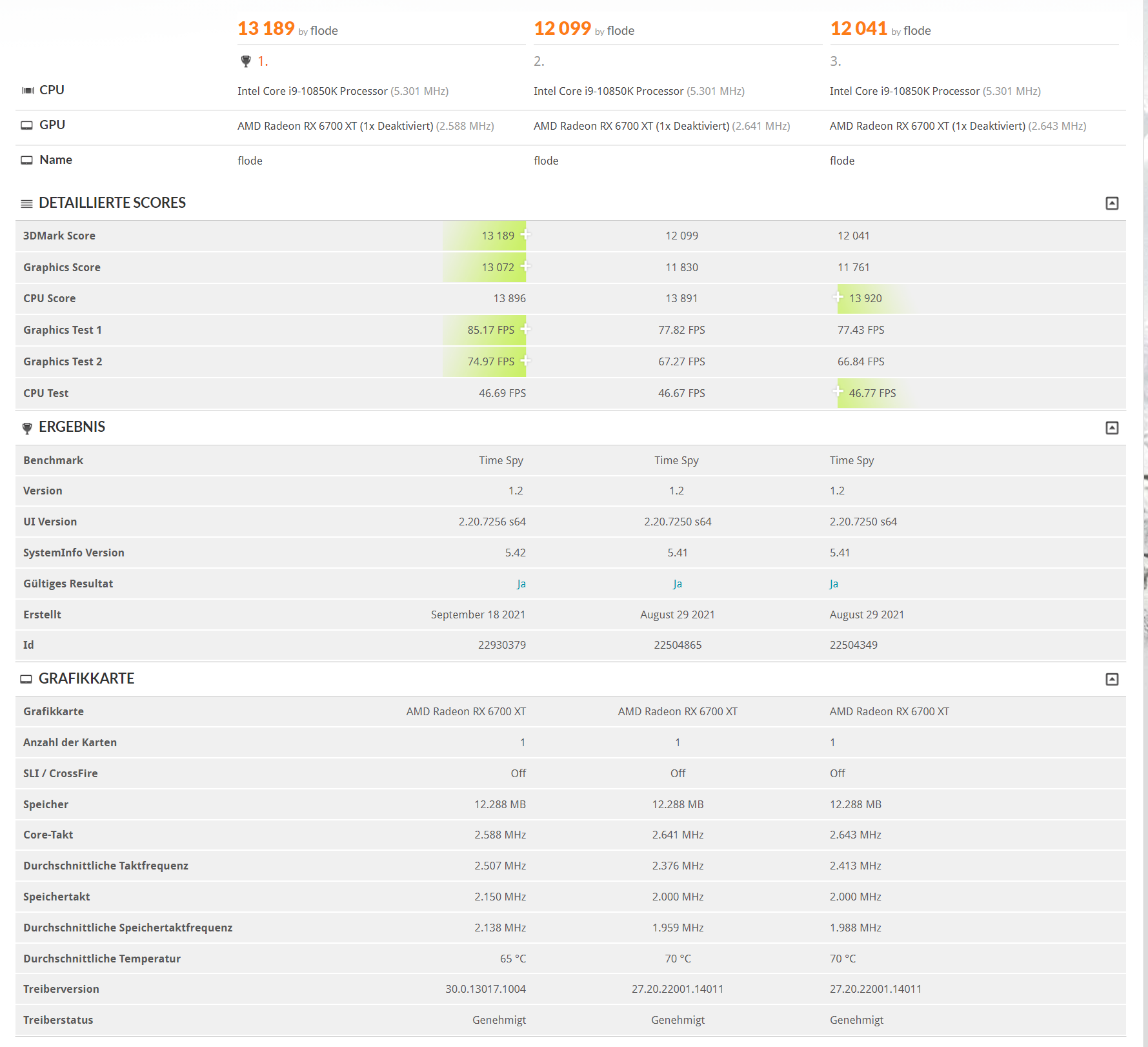

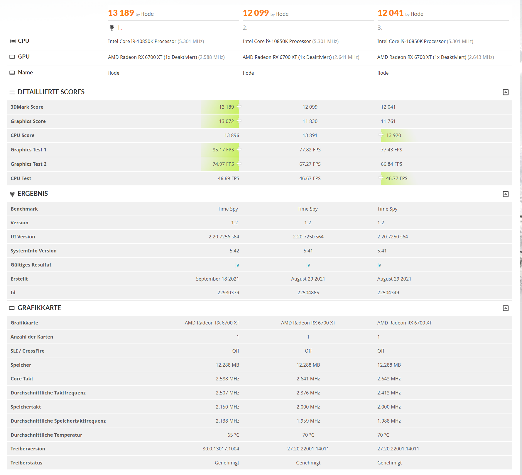

Also keine Ahnung was du da eingestellt hast im Wattman Profil aber es funktioniert. Im Gegensatz zu CPU UC/OC finde ich Grafikkarten Tuning total nervig und ärgerlich weil die Tools machen was Sie wollen und nicht was ich will.
Hab das OC Profil downgeloadet (nur Wattman, MPT traue ich nicht), die Device ID angepasst und in Wattman geladen. Noch etwas die Lüfterkurve angepasst. Ich nutze eine 6700XT Referenzkarte. Die Resultate deines Profils sprechen für sich. Vielen Dank an dieser Stelle!
Ach eins noch weil es hier eine Diskussion gab. Für mich muss eine GPU 3D Mark stable sein, genauso wie ein CPU Prime Stable sein muss, alles andere ist für mich zumindest inakzeptabel was die Stabilität des Systems anbelangt.

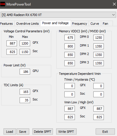

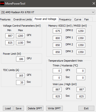

Ich habe hier noch meine MPT Datei samt Wattman Profil für mein individuelles 2,4GHz Setting. Enthalten sind Anpassungen an: GFX, SoC, VDDCI, MVDD, FCLK, Zero RPM & Target Temperature. Das Profil wurde mit der akuellen Beta vom MPT erstellt und sollte auch damit geladen werden. Bei mir ist das "Metro-stable"
In den anderen Downloads von mir waren absichtlich weniger Anpassungen um eine hohe Kompatibilität zu gewährleisten. Dieser Download kann bei eurer Karte gut laufen, es kann aber auch Instabilität geben, da jeder Chip individuell Spannung benötigt.
