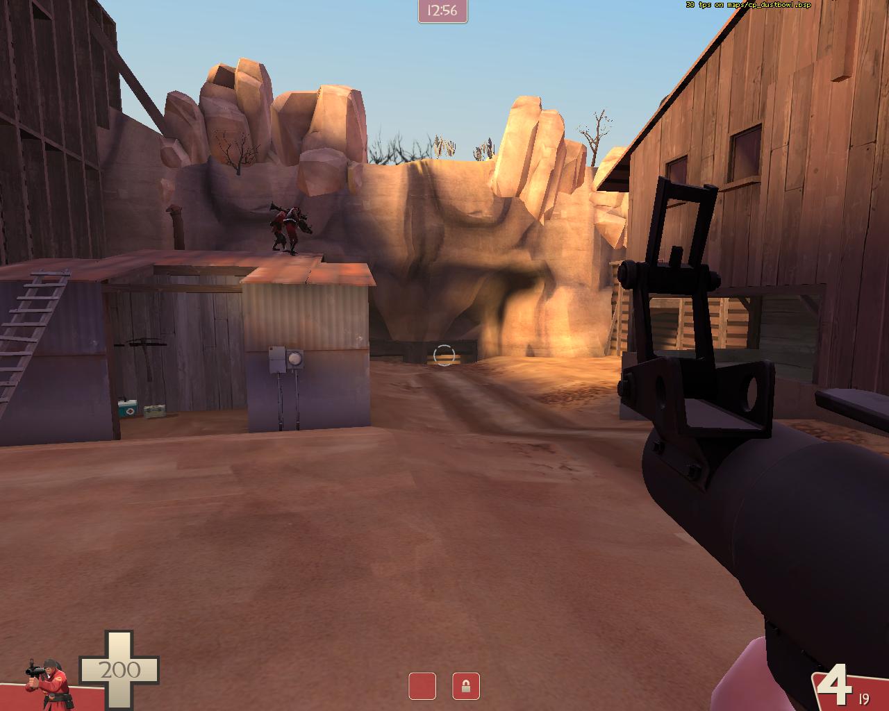

Update: Ich hab heute mal TF2 installiert. Das Spiel ist komplett CPU-Limitiert. Mit den Standardeinstellungen kann man es nicht spielen und muss manuell das Mulicore-Rendering aktivieren.
Egal ob man die empfohlenen Einstellungen in 1280x1024 oder die niedrigsten Details in 800x600 wählt hat man zwischen 20-40 fps. Es ist einigermaßen spielbar, aber es stockelt in anspruchsvollen Situaltionen auf unter 20fps - man hat aber an weniger belebten stellen auch gerne mal 60fps.
Für ne spontane LAN reichts, ist aber grenzwertig.
