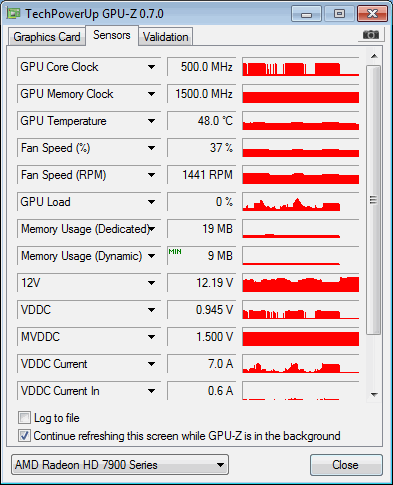

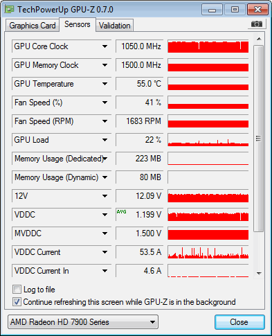

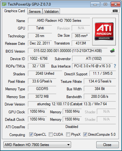

So das Problem ist doch nicht weg ist gerade wieder aufgetreten. Konnte diesmal einen Screenshot vom kurz nach dem Absturz machen. Aber so wies aussieht geht die Karte morgen wieder zurück.
