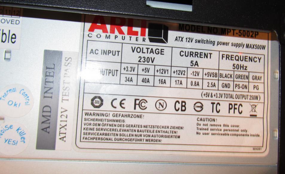

Kannst du ein bild vom Nt machen .
die Nt s von Arlt sind leider alles andere als gut .

Sollte es DAS : Arlt.jpg
sein kannst du froh sein das eine Normale 7870 überhaupt lief .
12 V1 = 16 A
12 V 2 =17 A
Das ist schon sehr knapp für die 7870 und für einen Phenom II Quadcore .
OC soltest du da bleiben lassen sowohl bei der Graka wie auch bei der CPU .
Hat das Ding wenigstens Bronze status ?
gruß tomtom
Ach ja 12 V1 ist die CPU Leitung
12 V2 die GPU Leitung
Rechne selber nach :
12 V x 17 A = 204 Watt bei 80 % effizienz = 163,2 Watt
die 7870 braucht ~ 175 Watt Max .
