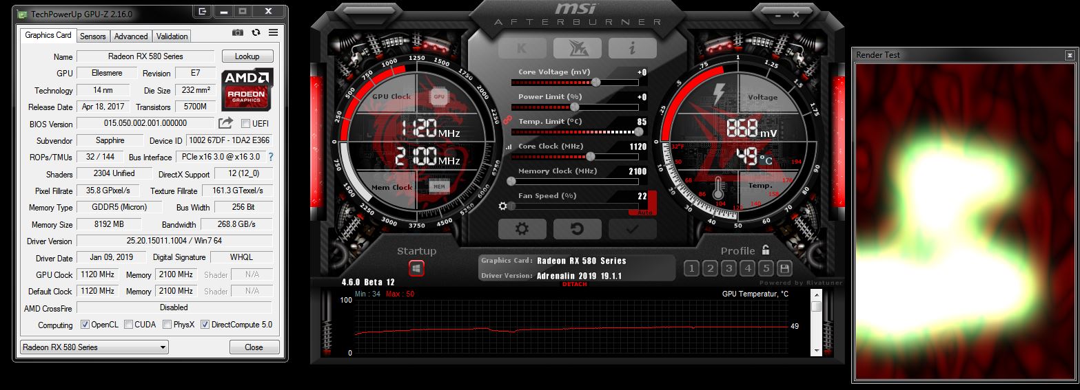

Ich hab mal ne blöde Frage zu dem Teil.

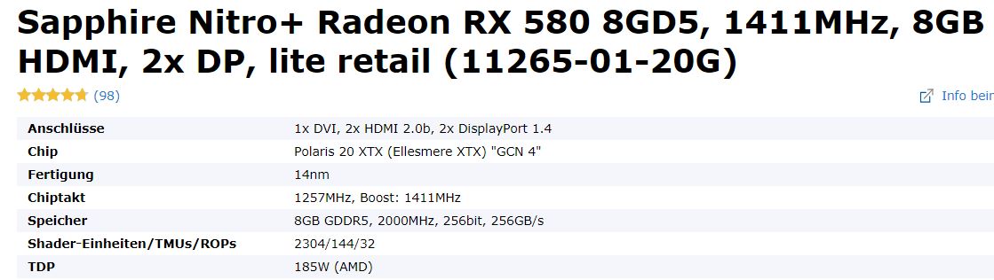

In den technischen Daten steht: Chiptakt 1257MHz, Boost: 1411MHz
Wenn ich das Teil mit dem Render Test von GPU - Z laufen lasse, dann zeigt er mir 1120 MHz an und das dauerhaft. Ebenso 1120 wenn ich den Heaven drüberlaufen lasse.
Der Bios-Schalter steht auf dem "Boost-Mode". Ansonsten ist alles im Werksmodus, also nix im Wattman rumgespielt oder so. Treiber ist der 19.1.1.
Irgendwie komme ich mir vor als hätten sie mich beschissen

Ich bin jetzt kein MSI Afterburner Experte, aber hast du schon Mal versucht, die Option Core Clock (mhz) hochzustellen?
Der Regler ist nämlich auf 1120mhz eingestellt.

Der letzte Problemlose Treiber war für mich der 18.9.3. Probier den erst einmal bevor du die Karte zurückschickst. Ansonsten sind 868mV sehr sehr wenig für die 1120MHz. Eigentlich müsste die Karte in diesem Powerstate auf ca. 950mV liegen.
Temperaturmäßig siehts ja auch okay aus. Bist du dir sicher, dass du nicht das Mining-Bios eingestellt hast? Dazu könnten auch der geringe Chip-Takt und der höhere Ram-Takt passen.

was da so in den technischen Daten steht....
bei Cyberport steht sogar 1340/1411
bei Sapphire als Hersteller hingegen gar nichts, das wird dem wohl am nächsten kommen, gar nix gleich 1120 und boost eben 1411, mal den Herstellerangaben vertrauen und gut?
edit:
amd sagt zur stock etwa:
Basisfrequenz
Bis zu1257 MHz
bei Sapphire sind es eben 1120, dafür lassen sie dann aber je nach p state und Bedarf ordentlich rennen
also laste sie aus, wenn sie die 1411 ohne Mucken bei guter Temp/Lautstärke macht so what?

Deinstalliere mal MSI Afterburner, mir scheint der Takt dadurch gelockt zu sein. Dannach kannst du das ganze mit bspw. HWInfo64 testen. Ich habe die Grafikkarte selber und sie läuft problemlos auf 1411 MHz.
Alle Drittsoftware wie Afterburner etc erstmal runter werfen. Treiber am besten auch und neu installieren. Da ist irgendwo ein Konflikt. Sowas hatte ich auch schon.
Und im Treiber jeweils immer mal auf Default Setting zurück gehen. Dann schauen wie die Karte ingame boostet...das kannst ja im AMD Adrenalin nachschauen.
Samt Einstellungen gelöscht - gleiches Ergebnis.
Hab jetzt den 18.9.3. geinstet - gleiches Ergebnis. Treiber ist auf default - hab nix angepackt.

@oemmes: Was kann denn Mindfactory dafür ? Die 2100mhz Ram Takt beweisen, dass da schon jemand mittels Software dran gespielt hat. MSI Afterburner braucht man auch nicht. Die Taktraten im Treiber nachschauen, ist vielleicht zum Beispiel der Frame Limiter aktiviert oder so?
Reaktionen: Markchen
Das ist ja das seltsame. GPU-Z zeigt mir als Bios-Version genau die - mit 2000 MHz RAM. Ich glaube ich bügel das einfach nochmal drüber. (Das von techpowerup)
