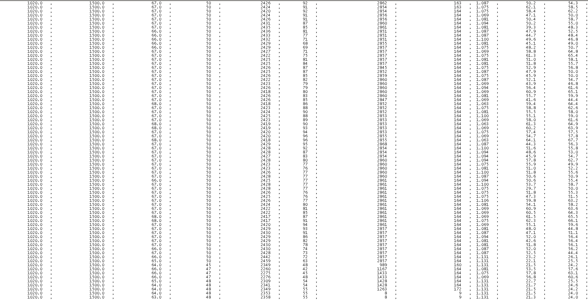

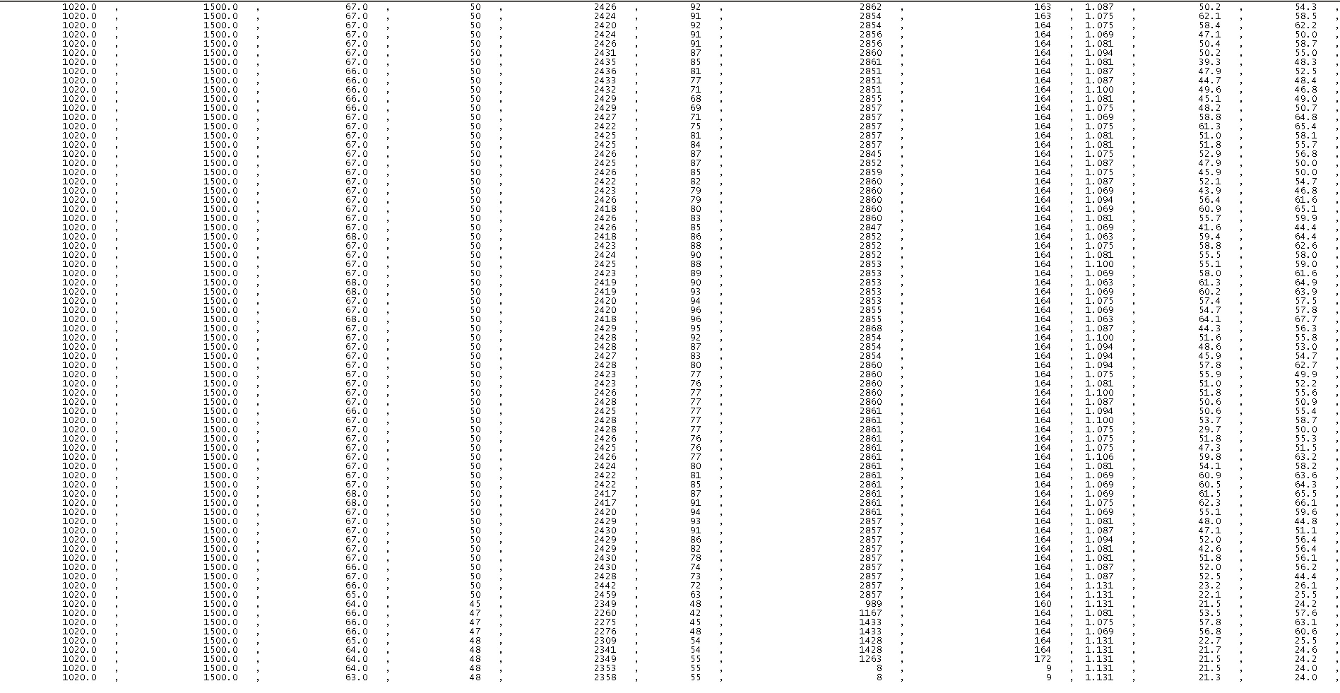

hab ich das war bei dem spiel Dying Light, das was bis her bei mir am meisten Leistung brauch ( 1. & 2. konstant 1020 & 1500 )
1. GPU Core Clock [MHz
2. GPU Memory Clock [MHz]
3. GPU Temperature [°C]
4. Fan Speed (%)
5. Fan Speed (RPM)
6. GPU Load [%]
7. Memory Usage (Dedicated) [MB]
8. Memory Usage (Dynamic) [MB]
9. VDDC [V]
10. VDDC Current [A]
11. VDDC Power [W]
Wie genau mach ich das, geht das denn mit dem Standard Kühler? Gibt es eine genaue Erklärung wie ich das machen kann / wie hoch ich gehen kann mit nem Standard Kühler?
