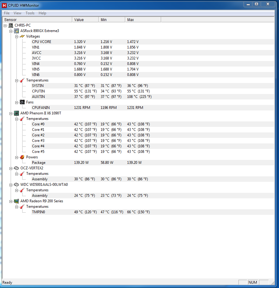

Ich wiederhole mich: es geht nicht um die GPU sondern das restliche System welches Du mit deren Abwärme brätst. Du hast im Gegensatz zu vorher bestimmt 100W mehr Heizleistung in der Kiste, das kann bei einem Hitzestau im oberen Bereich des Gehäuses unangenehm werden, ne nach MoBo/Kühler-Kombination sogar für SpaWas welche dann die Platine auf 100° aufheizen.

Anbei das Ergebnis nach Prime und Furmark Benchmark:
