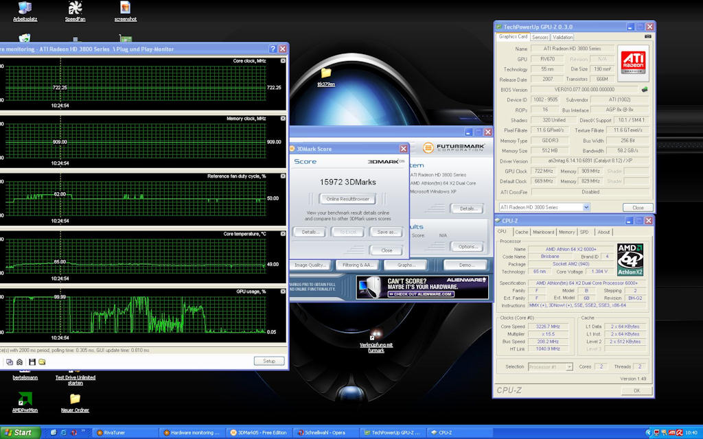

Bei mir sieht das ganze volgendermaßen aus, mit einer Powercolor HD 3850 AGP@720/910
Catalyst 8.12 u. X2 6000+:D
Aber AGP ist ja Tot:evillol:
Es wurde nur Tot gemacht;)
