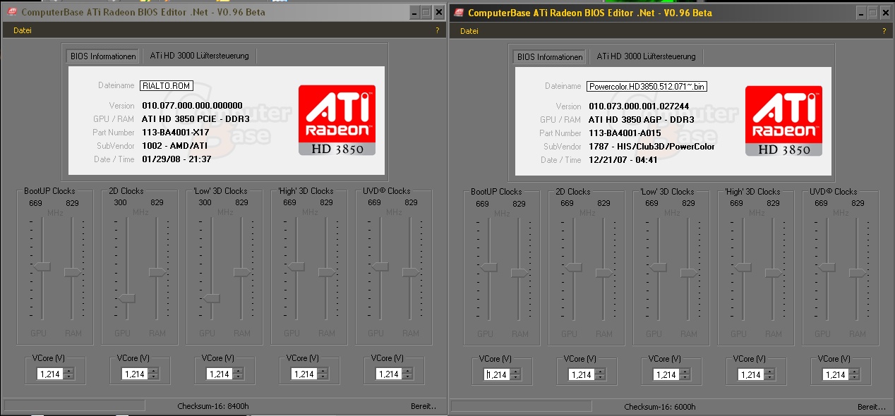

Könnte ich das auch mit meiner HIS machen?DaruDaru schrieb:Afaik kann man die Bios ID mit dem Radeon Bios Editor verändern.
Wenn ja, wie?

Schau doch mal nach was im RBE unter Video Card ID angezeigt wird. Wenn dort HD 3850 AGP auftaucht könnte dort der Hebel sitzen. Bei mir wird dort eine HD 3850 angezeigt (ohne den AGP Zusatz). Ist aber nur eine Überlegung ohne praktischen Hintergrund.

Versuche es mal mit dem Radeon Bios Editor von techPowerUp!
Bei dem Computerbase Editor kann man die ID afaik nicht ändern.
Nein, die Vendor ID kannst du lassen wie sie ist.
Mal zum Vergleich meine Club3D HD3850 AGP:
Du müsstest also nur "Video Card" in "HD 3850" ändern. Dann dürftest du die 9505er ID haben.
Bevor du das aber flasht solltest du den Grafikkartentreiber deinstallieren (Drivercleaner) da du nach dem Flashen ja eine andere Grafikkarte betreibst.

@ ablev
Soweit ich informiert bin, ist die Geräte ID im Chip selber hinterlegt, und durch die Änderung des Bioseintrags kannst du das nicht einfach ändern.
Würde mich sehr wundern wenn danach plötzlich die nicht Hotfix Treiber funktionieren sollten.

Ja das ist schon richtig, aber die Karten haben Chips mit unterschiedlicher ID verbaut und darum kann die nicht geändert werden. Er solls halt ausprobieren, es wird nicht funktionieren.
Ich hatte meine Powercolor am Anfang mal aus Spaß auf 9515 gemodet, es änderte sich aber nichts, die normalen Treiber konnten weiter verwendet werden. Also wirds wohl anderstrum auch nicht funzen., leider.

Ähm ihr habt 2 BIOSe zur Auswahl auf die ihr das flashen könnt, einmal den Rialto und dann die eigentliche Karte. Und auf die eigentliche Karte kommt man nicht, man muss den Rialto nehmen - und genau da liegt auch die ID begraben. MMn ist die Hardcoded.

Hast Recht.staui schrieb:Ja das ist schon richtig, aber die Karten haben Chips mit unterschiedlicher ID verbaut und darum kann die nicht geändert werden. Er solls halt ausprobieren, es wird nicht funktionieren.
Hab meinen bootfähigen Stick genommen und AtiFlash 3.60.
Damit konnte ich flashen und meine veränderten Einstellungen wurden übernommen, bis auf die ID.
Die ist immer noch 9515.
So einfach geht´s scheinbar doch nicht.DaruDaru schrieb:Du müsstest also nur "Video Card" in "HD 3850" ändern. Dann dürftest du die 9505er ID haben.

ich zitier mich mal selber.dadant schrieb:das sind genau dieselben symptome, die ich bekam, als das bios probehalber auf vendor_id 9505 geflasht war (fehlermeldung beim start, vga geht, aber kein 3d).
mit original 9515-bios ging dann wieder alles.
post #1530.
wie staui hatte ich auch keinen erfolg.
