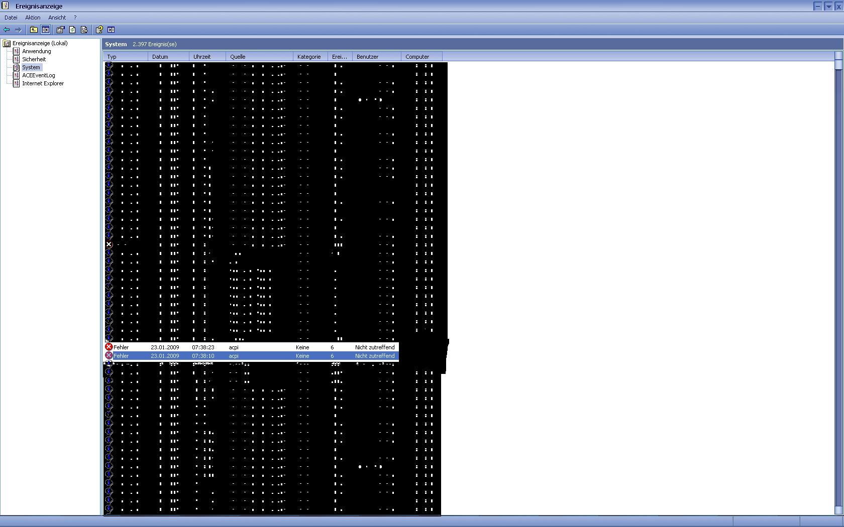

Ich wollte nun mal meine Erfahrungen mit meiner HIS HD3850 IceQ3 Turbo AGP kund tun. Da ich damit auch ein paar Problemchen hatte.
Erstmal einen riesen Dank und Lob für diesen super Thread. :daumen: Ich habe mich von vorn bis hinten durchgearbeitet und dabei hilfreiche Sachen gefunden.
Ich fang da mal von vorn an. :)
Im September vergangenen Jahres hab ich meine HIS bekommen und hatte mit dem Einbau und Installation (Hotfix Treiber) keine Probleme, da ich mich ja vorher hier belesen hatte. Soweit so gut. Dann hab ich hier gelesen das man den Original Treiber modifizieren kann um ihn für die AGP Varianten nutzbar zu machen. Da die Hotfix Treiber ja immer mit einer gewissen Verzögerung rauskommen hab ich mich also entschlossen die Original Treiber wie im Beitrag #1391 von "Gisejoe" zu ändern.
Das hat auch soweit alles funktioniert. Rechner lief völlig normal bis zu dem Zeitpunkt als ich die gute 3850er bei den Spielen "MOH Pacific Assault" und "MOH Airborn" ausprobieren wollte.
Bei ersterem konnte ich immer eine gewisse Zeit spielen bis ich einen Bluescreen ohne konkrete Fehleranzeige bekam. Gut, dachte ich, probier ich halt mal das andere. Kaum war die erste Mission fertig geladen und gestartet kam der selbe undefinierbare Bluescreen.
Nun ging die Suche los woran das ganze liegen kann. Leider ist meine Zeit für solche Marathonsuchen etwas begrenzt, deswegen hat das auch etwas länger gedauert.
Angefangen hab ich bei den Spielen, da EA ja nicht die Zuverlässigsten sind. ;) Nach mehreren De- u. Installationen kam ich zu dem Schluß woanders zu suchen. Daraufhin bin ich diesen Thread nochmal durchgegangen. Hab alles probiert: AGP 4x/8x, Fastwrie an/aus...etc. Hat nichts geholfen!
Nach ein paar Tagen Pause, Krübelns und Lesens hatte ich ein paar Ansatzpunkte:
1. Ich hatte nicht das original Treiberpaket von HIS installiert.
2. Ich habe festgestellt das es mit den Karten ACPI/IRQ-Fehler geben kann.
Nun habe ich folgendes gemacht:
1. Aktuellstes Treiberpaket von der HIS Seite runtergeladen.
2. Modifizierten Treiber deinstalliert/Registry Cleaner drüber und das HIS Treiberpaket drauf
3. Unter Systemsteuerung/Verwaltung/Ereignisanzeige/System nach ACPI-Fehlern gesucht
4. ACPI-Fehler gefunden (siehe Bild im Anhang) mit folgendem Inhalt: IRQARB: ACPI-BIOS enthält keinen IRQ für das Gerät im PCI-Steckplat 0, Funktion 1.
5. ACPI-Fehler beheben, was nicht so leicht zu finden war. Man muß im Geräte-Manager unter Systemgeräte den Punkt "Microsoft UAA-Bustreiber für High Definition Audio" deaktivieren, dann verschwindet der Fehler.
Dieser wird beim Einbau der Karte mit installiert, da man ja einen DVI/HDMI Adapter anstecken kann.
Da mein TFT über DVI angeschlossen ist konnte ich den Punkt getrost deaktivieren.
6. Zum Schluß habe ich noch den aktuellen Hotfix-Treiber 8.12 von der ATI Seite installiert.
Und was soll ich sagen. Nach diesen langen Strapazen liefen beide Spiele ohne einen einzigen Absturz. Mit AGP 8x, Fastwrite an, Standardspannung, etc. :D:D:D
Ich hoffe ich konnte einen kleinen Beitrag zur Problemlösung leisten falls noch jemand mit solchen Sachen zu kämpfen hat.
Gruß.
