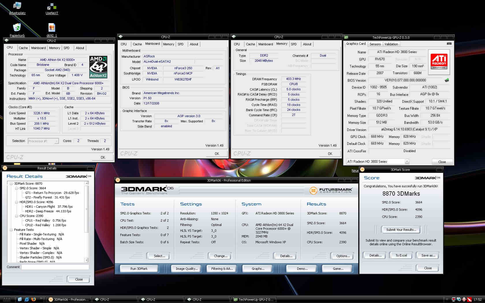

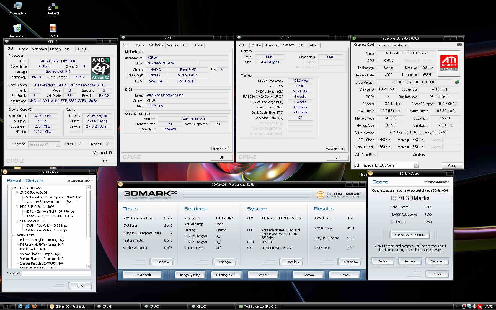

Hab den jetzt auch nochmal laufen lassen.:D
Wenn man sich die Result Details anschaut, wird man feststellen das sich da doch nicht mehr viel getan hat.;)
Bei Lord_Helmi: GT1- Return to Proxycon 29,872 fps bei mir 29,628 fps
GT2- Firefly Forest 35,741 fps bei mir 31,431 fps
HDR1 - Canyon Flight 38,088 fps bei mir 37,796 fps
HDR2 - Deep Freeze 45,157 fps bei mir 44,133 fps
Würd doch jetzt mal behaupten, das bei der Karte Schicht im Schacht ist.:eek:
