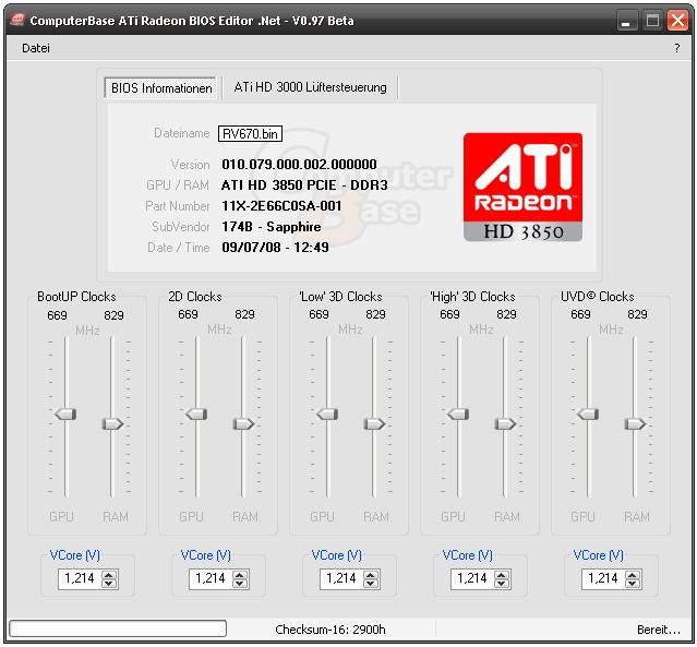

hab heute eine Sapphire HD3850 AGP als Ersatz für meine XFX Geforce7800GS bekommen. Die Karte läuft auch soweit und es gab nochmal eine ordentlich Leistungssteigerung für mein altes System. Was mich allerdings etwas stutzig macht ist das die Karte nicht in den 2D Modus runtertaktet z.B. beim Surfen oder Office. Die Karte läuft immer auf 670 MHz GPU Takt. Overdrive ist auch deaktiviert, liegt aber wohl daran das ich nur den 6pol. PCI-E Stromstecker verwende.
Die Temperatur liegt bei 40° während surfen oder arbeiten mit Office.
Hat das Problem schon mal jemand gehabt?

Also irgendwie habe ich das Gefühl dass die runtertaktet... weil ich habe idle mit 670 GPU Takt (und leicht erhöhter GPU-Spannung) und dem Accelero S1 Kühler ca. 40Grad anliegen... und zu beginn mit dem Referenzlüfter wurde die Karte mit Powerplaytakt (GPU 300MhZ @ 1.1V) ebenfalls ca. 40 Grad. Mit was liest du den den Takt aus?
Und bei mir hat übrigens Overdrive auch mit dem 6Pin PciE-Stecker geklappt... Habe jetzt die Karte zwar per 2xMolex auf Adapter zu 8Pin angeschlossen, macht aber meiner Meinung nach null Unterschied.
Versuche mal im Overdrivemenu den Button mit dem * Schlüssel*anzuklicken, damit konnte ich Overdrive auch mit dem 6Pin-Stecker aktivieren....
Edit: Ich sehe gerade noch, das du ein aktuelleres Bios auf der Graka drauf hast.. meine hat eins vom 2008/03/06 und ich habe wirklich noch eine alte Karte mit ID9515... ich muss deshalb immer den AGP-Hotfix-Treiber installieren, du könntest theoretischerweise auch den normalen non Hotfix 9.4er installieren.... weiss halt nicht inwiefern das meine obere Aussage beeinflusst ;)
das freischalten von Overdrive über das Schlüsselsymbol hat funktioniert.

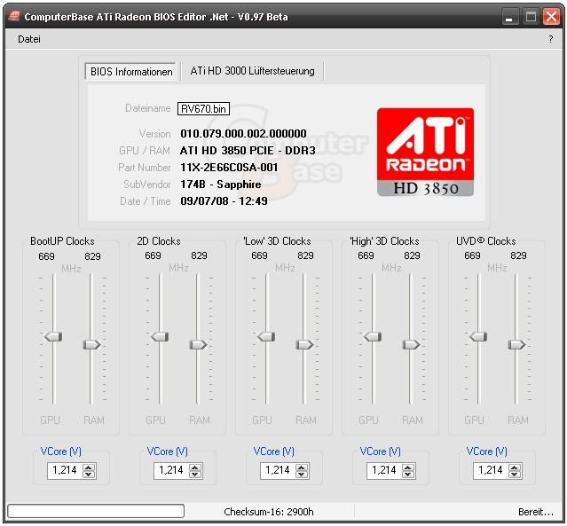

Habe zwischenzeitlich noch den Tipp aus einem anderen Forum befolgt, das Bios mal auszulesen und zu gucken welche Werte dort für die einzelnen Modi eingetragen sind. Es scheint so zu sein das bei diesem Bios gar nicht vorgesehen ist das sich die Karte runtertaktet. Alle Modi haben die Wert Core 669Mhz / Ram 829Mhz. Jetzt ist natürlich die Frage ob man das ändert und anschließend das Bios neu flasht oder ob man die Karte so weiterbetreibt?

Ok, das erklärt einiges ;)
Hier mal als Beispiel mein Original Bios:
Also geht eigentlich ganz gut und unproblematisch mit dem Flashen... habe meiner für 3D per Bios noch bisschen mehr Saft gegeben (1.32V)
Da kommst du wohl nicht an einem Biosflash vorbei, wenn du Powerplay fahren willst :(
@Doberman123 und @Ben-Linus, wenn ich mir eure Snapshots anschaue, fällt mir auf,
dass die Sapphire von @Doberman123 korrekt als AGP-Karte erkannt , aber die Sapphire von @Ben-Linus als PCIe-Karte angezeigt wird.
Wie kommt das?
ablev
