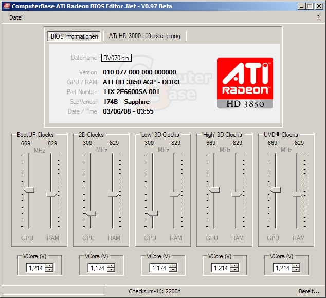

@ablev: Ja das ist mir im Nachhinein auch aufgefallen... ich kann mir das nur durch die unterschiedlichen Bios-Versionen erklären. Seine Karte hat ja auch ID9505 (deshalb wird die wahrscheinlich als PCI-E angezeigt) und meine hat ID9515 (-> AGP?).
Er hat aufjedenfall eine neuere Revision der Sapphire HD3850AGP bekommen... ich frage mich einfach, wieso bei seiner Karte überhaupt kein Powerplay im BIOS eingestellt war... das hatten/haben ja auch die PCI-E 3850er....
Hat sonst noch jemand ne Sapphire HD3850AGP und könnte bei Gelegenheit mal ein Screen vom Original-BIOS posten?
Gruss Dobi
Edit: @ Ben-Linus: Falls du das Original-Bios von mir haben willst, melde Dich bitte per PN....
Könnte es Probleme geben, wenn er jetzt mein BIOS aufspielt?

Ist echt ne komische Sache das mit dem Powerplay. Ansonsten läuft die Karte super keine Abstürze oder sonstige Probleme bisher, Temperatur unter Last max. 73°.
Werde heute oder morgen mal die Daten für den 2D Modus in meinem Bios anpassen und anschließend die Karte damit flashen.
Ben-Linus
Ok viel Erfolg, dass sollte problemlos funktionieren.... kannst Dir ja bei meinem Bild ein Beispiel nehmen, mit welchen Werten du das Bios flashen kannst.
Stutzig macht mich aber, dass deine Karte max. 73° unter Last hat. Meine ging z.B. vor Kühlerumbau (was auch der Grund dazu war) bei Furmark im Stabilitytest auf bis zu 95° hoch... der Lüfter wurde aber auch immer bei deutlich höhrbaren und uneffektiven 19% gehalten, evtl. wurde das noch bei deiner neuen Revision geändert.... aber jetzt mal im ernst, stört Dich der laute Lüfter nicht?
Meiner war ab 10% deutlich hörbar... deine Karte sieht schon so aus wie auf dem Link, oder?

Bitte sehr...

Also Karatekatadvd hat exakt die gleiche Revision wie ich (Bios Datum 06.03.2008).... ich habe meine im April 08 gekauft. Die Sapphire von Coolviper ist wahrscheinlich die 1. Revision, da Bios Datum auf den 09.01.2008 hindeutet...
Bei der neusten Revision (von Ben-Linus), haben die wohl die PciE ID geflasht um die Treiberproblematik (AGP-Hotfix usw.) zu umgehen... wieso aber unter 2D die Spannung und der Takt nicht gesenkt wurde ist mir auch nicht klar....

Hab gestern Abend mal die Werte für Powerplay im Bios angepasst und anschließend die Karte damit geflasht. Hat alles ohne Probleme funktioniert, Powerplay läuft jetzt auch.
