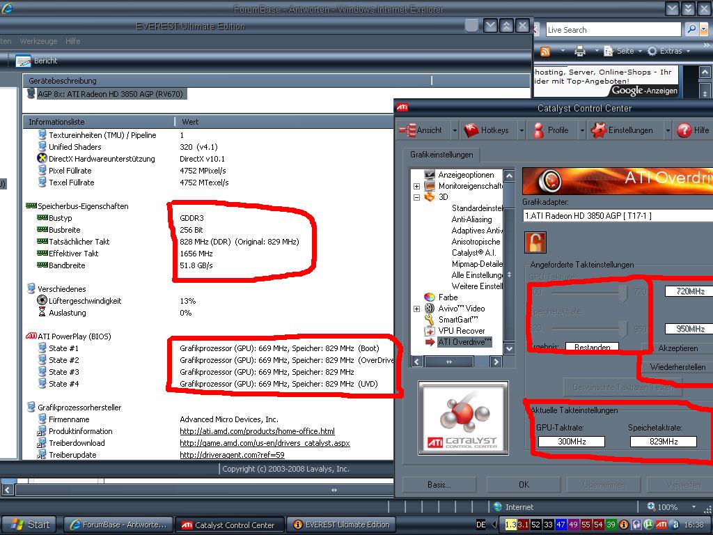

wen ich bei everest ultimate 4.5 die "Anzeige>Grafikprozessor (GPU)" rein geh, dan stehen da immernoch die standart taktraten. obowhl ich bei overdrive auf andere taktraten gesetzt habe. ist das jetz nur ein fehler oder stellen sich die taktraten beim starten einer 3d anwendung hoch?

meine läuft im desktopbetrieb mit 295 mhz und taktet im 3d betrieb auf 669 bzw. 720 mhz hoch. kann man gut sehen wenn man ati tool anschmeisst und das everest OSD aktiviert. sobald man den würfel aktiviert taktet die karte hoch, deaktiviert man den würfel, taktet sie runter. oder du nutzt die protokollfunktion. sobald ein 3d-prozess gestartet wird kannst du im protokoll die änderung der taktraten auslesen. evtl. liegts auch daran mit welchem tool du die karte übertaktest. einige programme wie das ati tool oder die tray tools übertakten bei mir die karte auch im desktopbetrieb. ich übertakte daher mit dem CCC bzw. overdrive. so wird die karte wirklich nur im 3d betrieb übertaktet und der 2d takt bleibt erhalten.
edit :
so hab grad mal den abschnitt aufgerufen den du abfotografiert hast : sieht bei mir genauso aus. die angabe scheint also nicht zu stimmen, da ich definitiv sehe wie die karte hoch und runtertaktet. überprüf es mal so wie ich es oben geschrieben hab.
Ich übertakte ja nicht, da meine Karte schon übertaktet ist.
Hab´s mal mit Everest getestet.
Die Karte taktet im 2D Modus nicht runter, sondern bleibt immer volle Pulle auf 720/910 Mhz.
Weiss der Geier, sehr seltsam.
ablev
