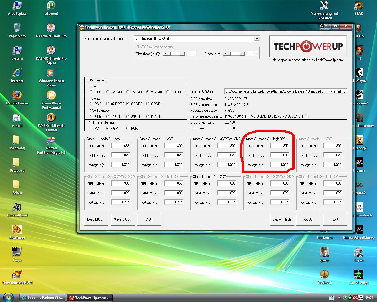

ich habe dir zwar keine Lösung wie das mit "Overdrive" zu realisieren ist, geht bei mir auch nicht. Allerdings funktionierts mit nem Bios Mod einwandfrei.
Habe dir mal ne Grafik mit dem geänderten Bios angehängt. So läuft sie auf 2D mit 300 Mhz und bei 3D Spielen mit 850/1000. Das Ganze läuft seit knapp 2 Wochen stabil.
Sollte jemand interesse an dem geänderten Bios File haben, gerne auch mit gewünschten Taktraten, kann er sich gerne melden. (PowerColor Karten)
