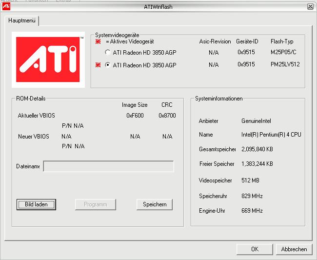

Das ist so nicht ganz richtig! Da die AGPs nen RIALTO Chip haben sieht es so aus:
Adapter 0 RIALTO
Adapter 1 R670
Also: atiflash -p 1 -f name-des-neuen-bios.rom
Hatte gestern auch das Prob und es nur 1 Std surfen herausbekommen.
Komischerweise kann man mit atiflash -s 0 bios.rom und atiflash -s 1 bios.rom das Bios auslesen. Es scheint das selbe zu sein.
Das Flashen geht dann nur auf Adapter 1. Ein erneutes Auslesen des geänderten Bios auf 0 und 1 zeigte dann, das auf beiden Adaptern das geänderte Bios zu finden war.
Sieht so aus das man nur auf Adapter 1 flashen kann und dann "intern" auch auf Adapter 0 kopiert wird (oder so). Is aber nur ne Vermutung anhand der Ergebnisse die ich gesehen habe.
Man kann auch: atiflash -i oder atiflash -ai eingeben im DOS, dann sieht man die zwei "Adapter"
Bei Winflash mimmt er gleich den Richtigen Adapter. Ging bei mir aber erst mit Version "winflash2011". Die anderen sind gleich mit Freeze abgeschmiert.

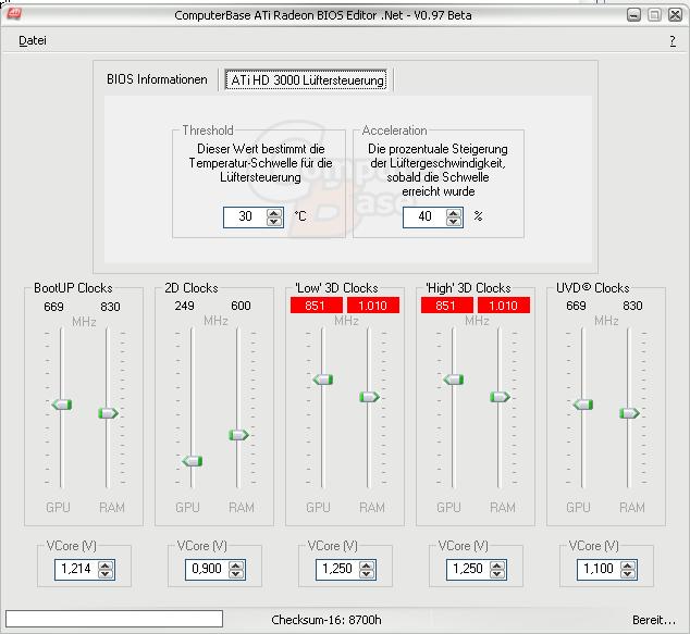

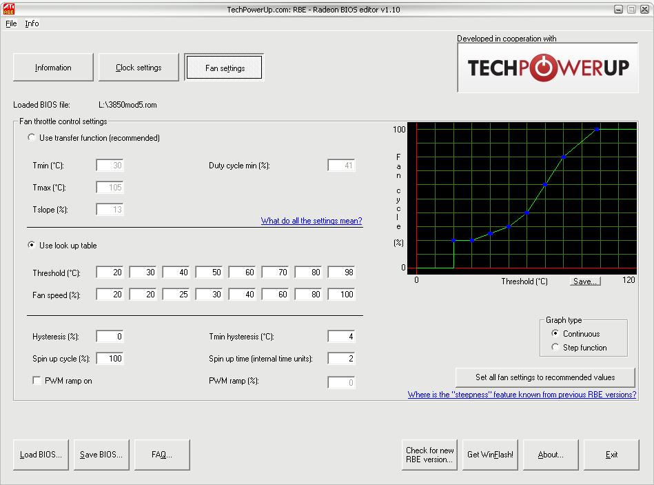

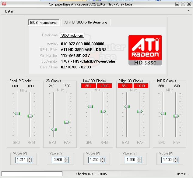

Ich habe mal ein jpgs vom CB Ati Bios Editor und RBE_110.exe angehängt....
Mit RBE_110.exe konnte ich die Lüftergeschwindigkeiten mit "Use Look up table" anpassen. Die "Transfer Funktion" funktioniert nicht. Wenn ich die genommen habe schaltet die GraKa nicht mehr an (kurz nach XP Logo) und ich musse (im DOS) das org Bios wieder flashen.

Du hast ein PCI-E Bios genommen? Das geht? Wenn ja - gut zu wissen! Bitte nochmal bestätigen wenns geht... Kannst Du das Bios mal einer Nachricht anhängen?
Und nochmal zum Flashen: Wenn Du das mit WinFlash gemacht hast, sollte Winflash (wie oben geschieben) gleich den richtigen Adapter (1) wählen. Der andere und erstgenannte Adapter auf dem Bild (0 = Rialto) ist zwar angezeigt, aber beim Auswählen hängt sich das System auf (bei mir).
Bild anbei (M25P05/C ist der RIALTO und PM25LV512 ist der flashbare R670)

Bei mir siehts im Winflash so aus:
Das 0 der Rialto und 1 der Bios Chip ist hab ich auch schon gehört, aber ich hab bei winflash mit vorgegebenen Settings erfolgreich geflasht und mit atiflash mit -p -f 0 scheinbar auch ;)
Vielleicht ist das bei anderen Modellen einfacher, denn mir ist es so vorgekommen als hätte die Karte von alleine wieder zu funktionieren begonnen, als könnte sie denken und hätte Angst davor dass ich sie endgültig schrotte :freaky:
