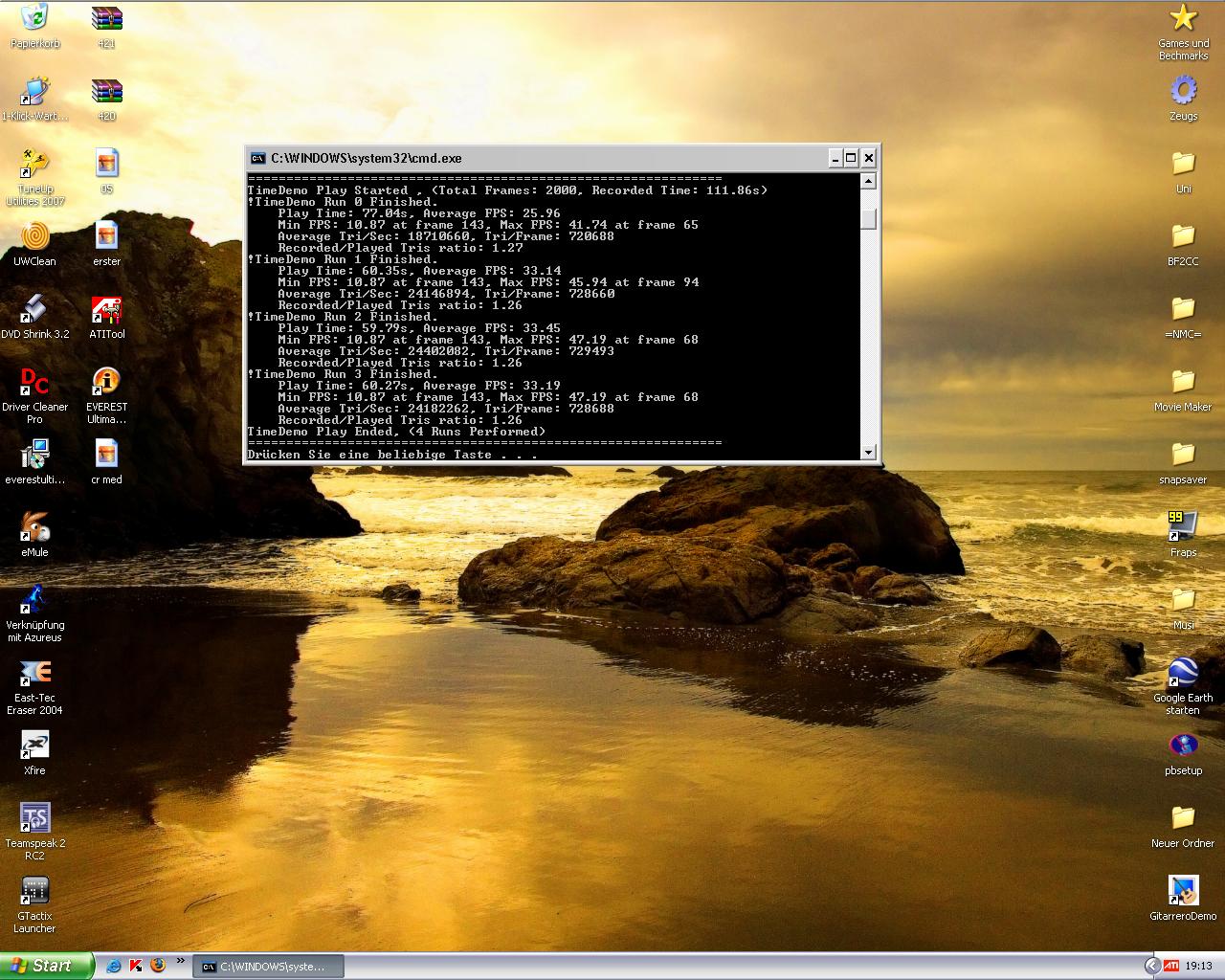

so, hab jetzt mal den crysis gpu bench durchlaufen lassen. Hierfür nutzte ich die crysis version 1.1
Settings:
erster bench wurde in der Auflösung 1280:1024 mit 4X AA gefahren. mipmap detail auf qualität, AI auf standdard und rest auf anwendungsgesteuert.
zweiter bench auf 1024:768 ohne AA und alles auf Leistung.
was mich echt wundert ist das ergebnis, da es wegen meiner schwachen cpu deutlich unter dem von diesel liegen sollte. oder hab ich irgendwas falsch gemacht bei dem bench?

hm echt komisch. lief aber auf high settings ?! der bench übernimmt immer die settings ausm crysis menü. ansonsten können die ergebnisse schon ähnlich (nicht höher :P) sein, was beim cpu benchmark allerdings anders aussehen dürfte da da die kerne ausgelastet werden.
komisch komisch, habs jetzt nochmal durchlaufen lassen und komme im high test jetzt plötzlich auf 19 fps. also entweder es stimmt wirklich dass der rialto chip mit zunehmender hitzte die performance bremmst oder ich hab was falsch gemacht.
werde jetzt mal den rechner abkühlen lassen und schaund was dann so rauskommt.

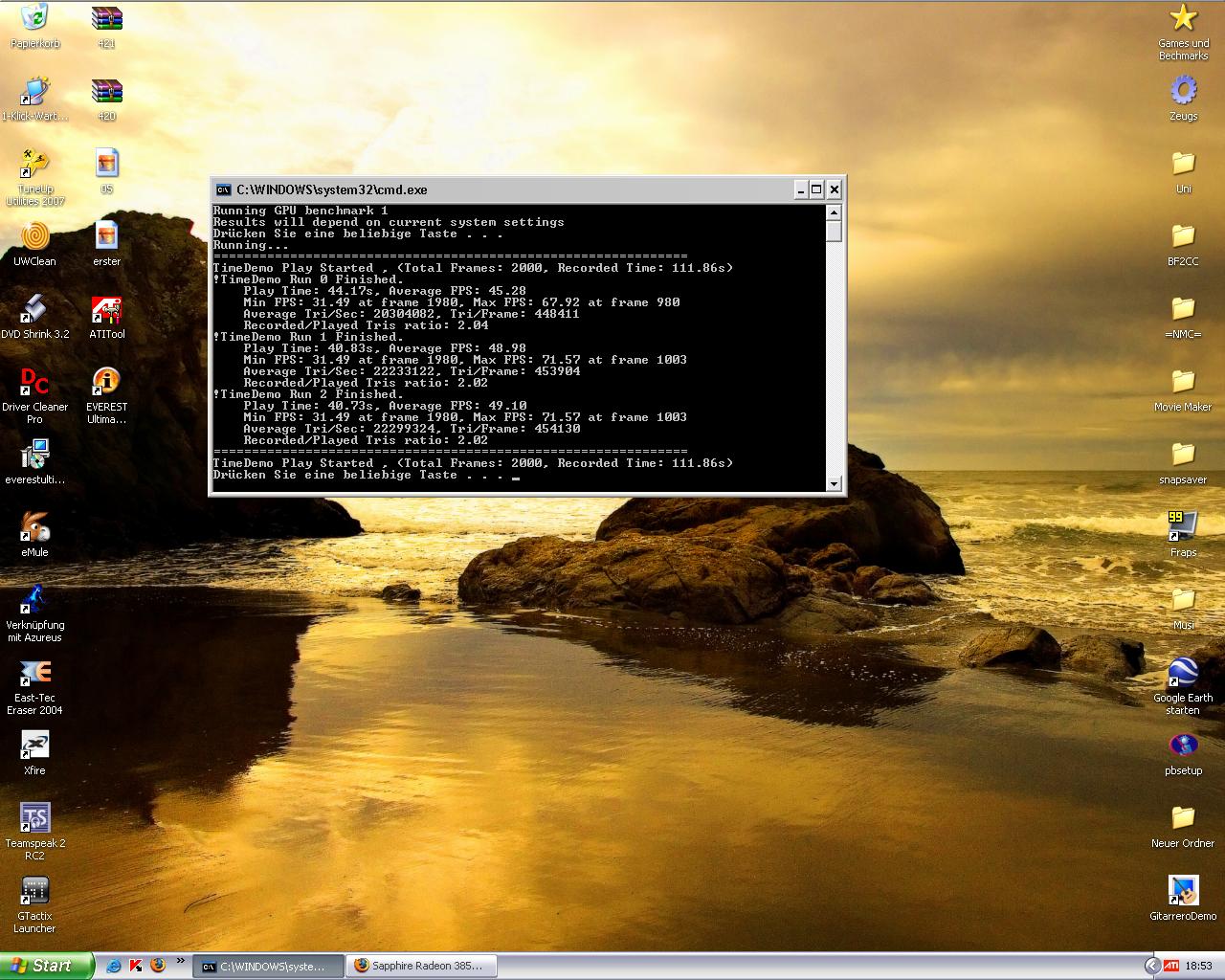

beim ersten test muss was schiefgelaufen sein. hier nochmal das ergebnis mit high settings. komme jetzt also auf 19 FPS mit high settings

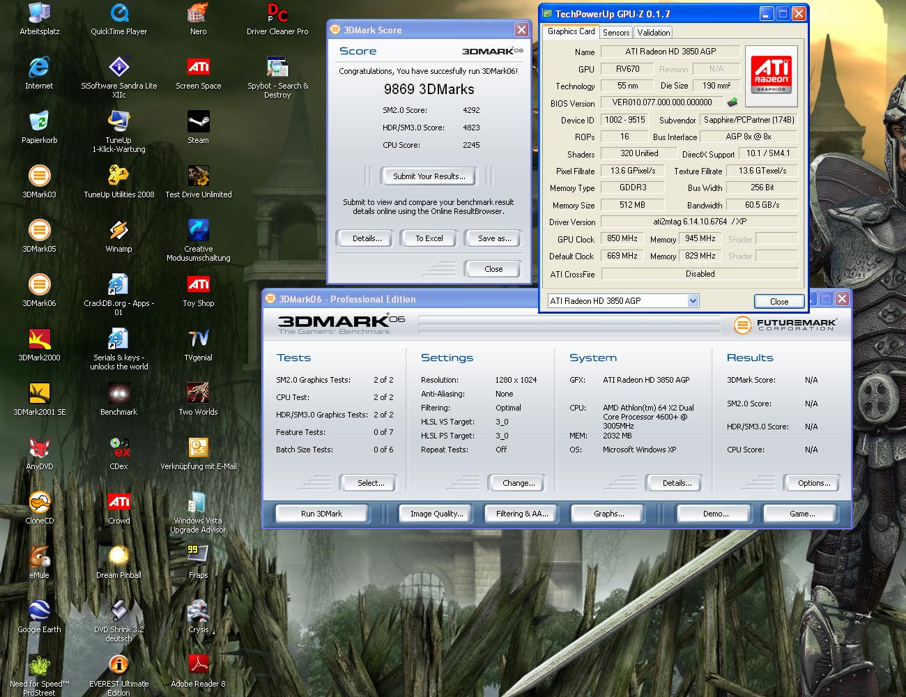

An alle glücklichen besitzer einer Sapphire HD 3850 AGP
Mit dem neuen Atibioseditor lässt sich das Bios ändern.
Geht super mit winflash habe meine Karte ca.10 mal geflasht ohne Probleme.
Habe jetzt 850mhz Gpu und 945mhz Speichertakt mit mehrmaligem ausprobieren mit höheren Einstellungen versageten die Games nicht aber 3D Mark 06 hatte auch über 10000Punkte.
Da bei richtiger Einstellung die Karte ja im 2D Betrieb weniger taktet macht es nichts aus wenn man die höchsten einstellungen austestet im 3D Betrieb auch wenn bei Programmen die Karte bei zu hohen einstellungen einfriert. Habe die halbe Nacht getestet bis ich meine Einstellung gefunden habe wo auch alles funktioniert ohne abstürze.
Habe jetzt bei meinem X4600+ @3000Mhz bei 3D Mark 06 9869 Punkte das kann sich sehen lassen für ein AGP System.
