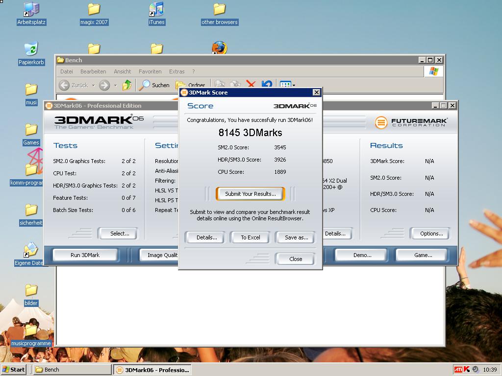

abend@ll :), so ich hab mir mal die Zeit genommen und auch mal gebencht

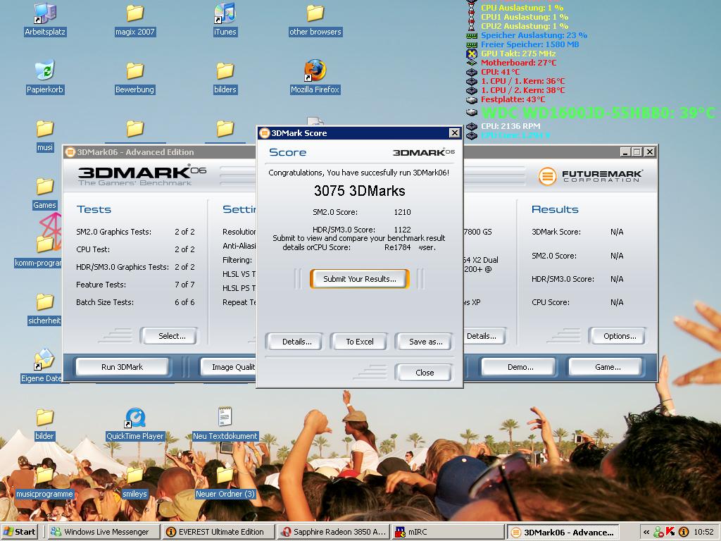

bild1=3dmark 06 mit der *PoweColor3850 standarttakt*.! >>8145 3dmarks<<
bild2=3dmark 06 mit meiner alten *Winfast7800gs standarttakt*.! >>3075 3dmarks<<
muß dazu sagen das bei dem test mit der 7800gs, die cpu noch nicht auf 2500 sondern auf 2400Mhz übertaktet war,was aber an dem ergebniss nicht groß was geändert hätte!
