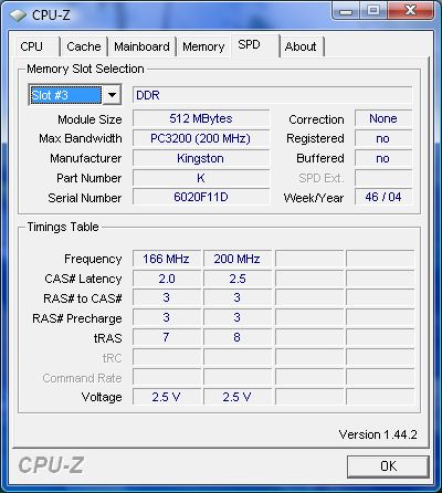

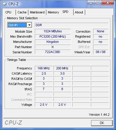

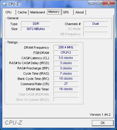

aber mein problem scheint wirklich das falsche CL timing gewesen zu sein.
hab jetzt im bios 1,4V eingestellt mit 250Mhz Referenztakt (bis jetzt läufts noch...bibbber)
wie kann man bei rm clock die vcore frei einstellen ?
ich kann nur werte zwischen 1.1 und 1.35 auswählen. aber das scheint ja für den höchsten takt ein bißchen zu wenig zu sein?
und sind die timings vom ram sonst richtig ?
die command rate (T2) ist richtig, die frequenz ist aber zu hoch (mehr als 200 heißt mehr als ddr400), also runter damit.
alles, was mehr ist als 166 (ddr333) kann instabil sein. schuld ist der speicherkontroller des athlon64, da kann niemand was dran ändern.
cas 2.5 oder 3 hängt vom speicher selber ab, das kann man austesten.

hallo
ein kleiner statusbericht,falls es jemanden interessiert:
kurz dadant hatte recht. es lag an den 4 ram riegeln, bzw deren zu hoher Takt. die 4 riegel laufen jetzt auf 160 mhz stabil.( den ganzen nachmittag gezockt :D)
meint ihr es wäre sinnvoller das eine GB rauszuschmeißen und die restlichen 2 auf 20xMhz + 1T CR ?
