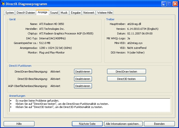

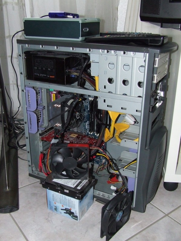

Hallo allerseits,
seit ca. 10 Minuten arbeitet die PowerColor HD 3850 in meinem PC - siehe offener Testaufbau:
So unkompliziert kann der Umstieg von einer PowerColor X1950 Pro auf die PowerColor HD 3850 sein:
1) PC ausgeschaltet und Netzteil vom Strom getrennt
2) PowerColor X1950 Pro ausgebaut
3) PowerColor HD 3850 eingebaut
4) Netzteil an den Strom angeschlossen und PC eingeschaltet
=> einwandfreier BIOS-Durchlauf und Windows-Start :)
5) Bildschirmauflösung von 800 x 600 auf 1280 x 1024 geändert
6) Alles sieht so wie vor dem Umstieg aus
Das DirectX-Diagnoseprogramm zeigt folgende Geräte- und Treiberdetails an:
Ich habe gerade den RivaTuner deinstalliert und wüßte nun gerne, ob ich nach einem Durchlauf mit dem "CCleaner" den "RivaTuner Vers. 2.09" neu installieren soll, oder ob ich zuerst die Treiber updaten soll?
Im Moment läuft alles perfekt! :D
