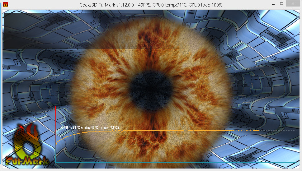

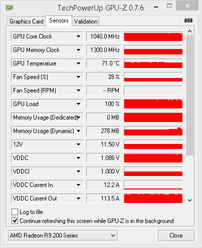

So, seit 4 Stunden ist die Sapphire Radeon R9 290X Tri-X OC im Rechner.
Das Gehäuse ist für die folgenden Eindrücke/Werte geschlossen. Coolermaster Stacker, Bequiet Straight Power 480 Watt unten, zwei 12cm Scythe Slipstreams mit nur 800 1/min mitte und oben, Z77-Board mit i7 3770K.
Im Idle 20% Lüfter bei 38°C, sehr leise
15 Minuten Furmark, Temperatur hat sich bei 71-72°C eingependelt, leichtes Rauschen, immer noch leise bis sehr leise bei 39% Lüfter. Umdrehungen kann GPUz leider nicht auslesen
Furmark aus, nach zwei Minuten Lüfter wieder bei 20%, GPU bei 47°C. Top!
Es besteht nicht der geringste Wunsch, etwas an der Lüfterkennlinie zu schrauben.
Die Karte ist im Furmark wie auf dem Desktop wesentlich leiser als meine alte MSI HD 7870 HAWK mit Twinfrozr III
Mit der veränderten Idle-Lüfterkennlinie(MSI Afterburner sei Dank) war die 7870 HAWK etwa auf dem Niveau der R9 290X Tri-X OC jetzt.
Ansonsten: Der Star Swarm Stress Test mit Mantle ist beeindruckend :D.

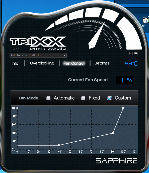

Frage dazu: Ich habe Sapphire TRIXX installiert und mit den Einstellungen unter "Fan Control" gespielt. Um die Lüftersteuerung zu optimieren habe ich dazu FurMark laufen lassen. Was mich irritiert ist folgendes:
Die Kurve verläuft linear bis zu 40% bei 90 Grad - darunter verstehe ich, dass je nach Temperatur die Lüftung entsprechend der Kurve hochgeschaltet wird - bei 90 Grad dreht der Lüfter mit 40%.
Was dagegen spricht ist das Verhalten unter FurMark. Lasse ich es in laufen (15min) dann steigt die Temperatur bis 90 Grad und darüber aber der Lüfter bleibt konstant, z.B. 22% bei 90 Grad. Meistens habe ich noch etwas gewartet um zu sehen ob die 90 Grad überschritten werden müssen aber nichts änderte sich. Bei 92 Grad habe ich dann abgebrochen.
Wie kann das sein?
Richtig sollte das dann eher so aussehen:
