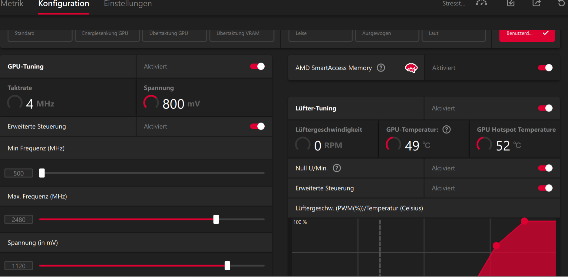

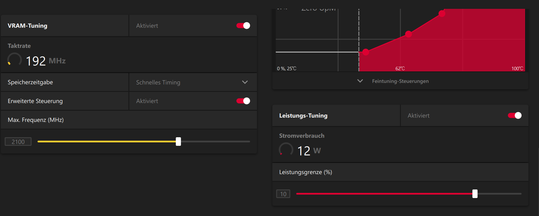

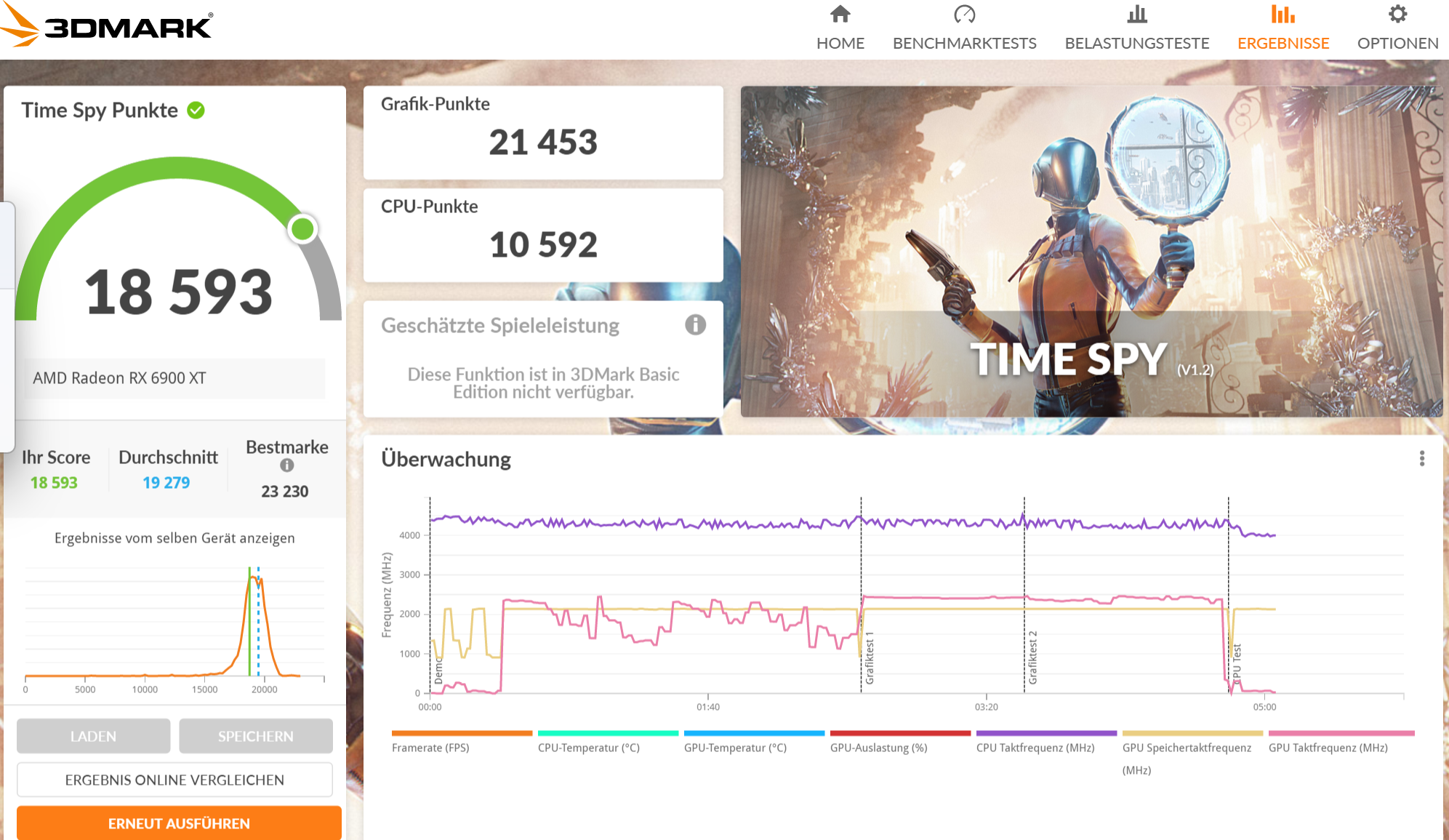

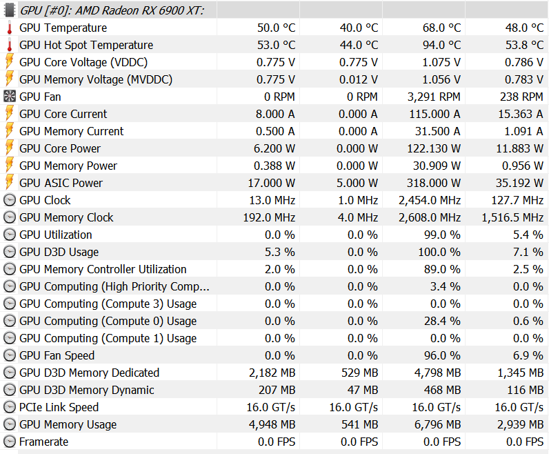

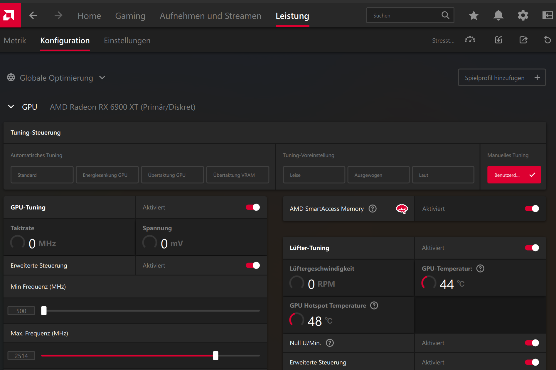

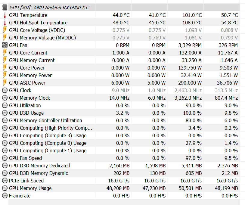

Ich habe soeben eine 3D Mark Time Spy Test durchgeführt und ein recht
gutes Ergebnis erzielt.
Leider sind die Temperaturen der Karte inzwischen viel zu hoch.
GPU Temp: 100 C
Hotspot Temp: 110 C
Im Januar Februar waren die Temperaturen bim spielen von CONTROL ( teilweise RT on ) noch ok, Hotspot max. 94 C°
Die Karte ist undervoltet.
Ich könnte die Karte über Amazon zurückgeben ich habe sie aber für 660€ im Januar gekauft und könnte das jetzt rückabwickeln,
möchte ich aber nicht.
Glaubt ihr repasten hilft? Habe noch ein Tube Kryonaut da.
Anbei Screeshots

Also nördlich des Äquators ist es im Sommer meist etwas wärmer als im Winter, glaubst du, die Umgebungstemperatur könnte da vielleicht etwas mit zu tun haben?

Ja, repasten hilft. Hatte die selbe Karte und danach waren die Temperaturen deutlich besser.
Einfach die Wärmeleitpaste erneuern und Kühler reinigen.
Das wird dein Problem schlagartig beheben.
Sofern es 30C im Zimmer sind erstmal die Gehäuseläuftung hochdrehen, davon unabhängig ist repasten ja auch kein Aufwans
Bei 100/110 ist eher nicht die Paste das Problem sondern mangelnde Frischluft.
Wäre da ein Problem mit der Paste wäre das Delta zum Hotspot weit größer
Sehe ich auch so. Zudem scheint das Gehäuse mit Frischluftzufuhr nicht viel gemeinsam zu haben. Zumindest was ich so an Tests überflogen habe.

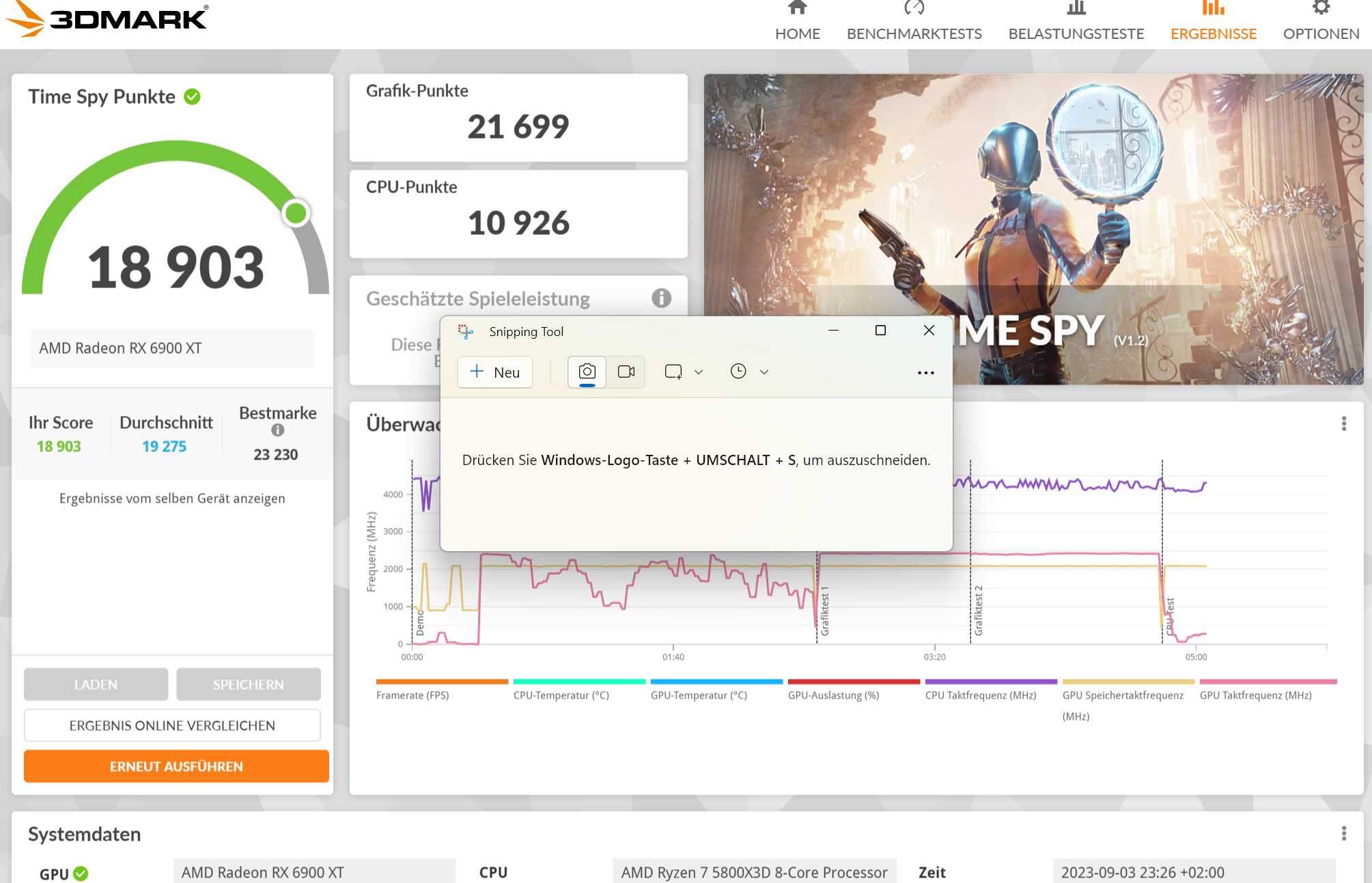

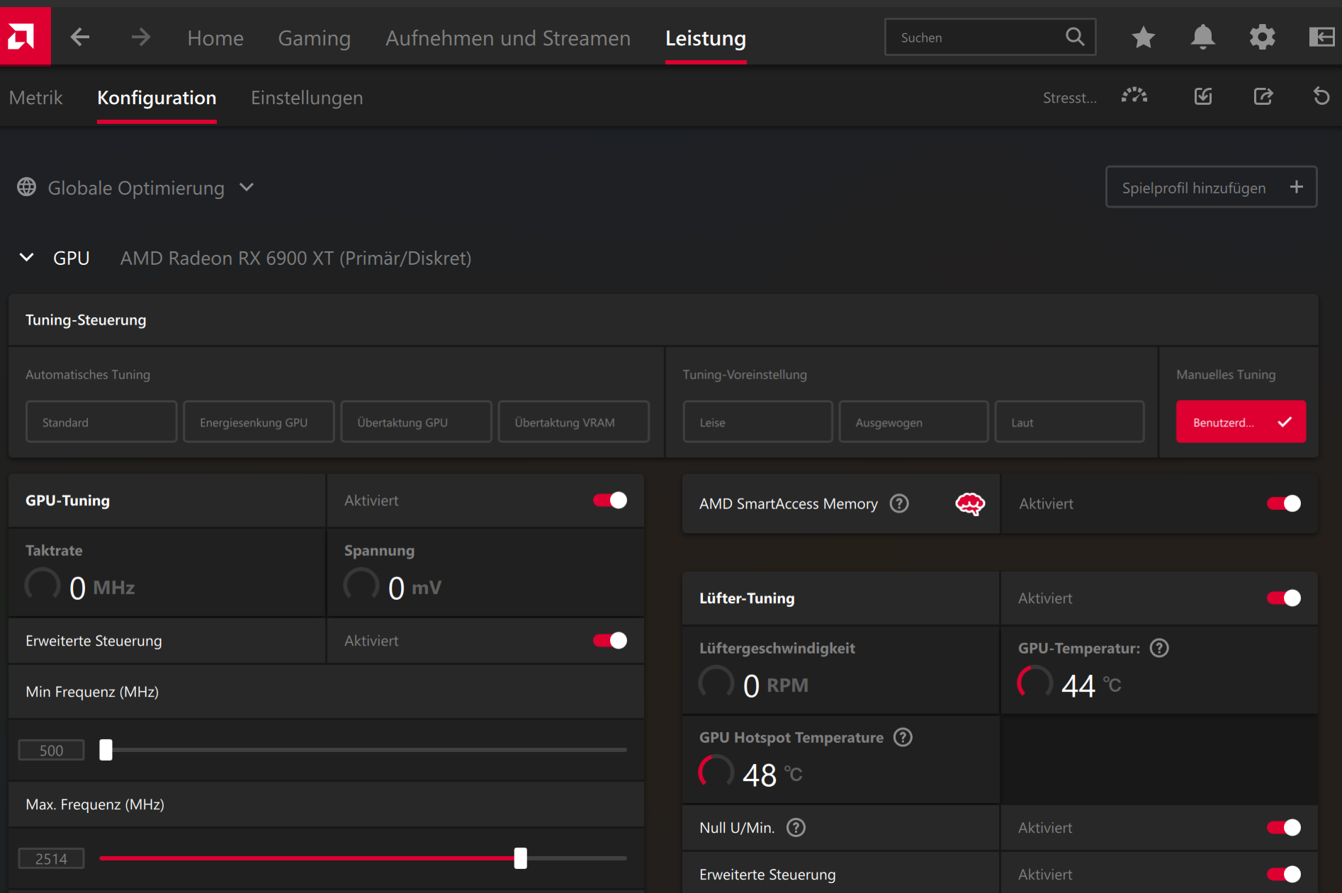

Das Problem wurde durch repasten, die Temperaturen sind viel besser.
Danke für die Tipps
Reaktionen: Skudrinka
Nichts anders habe ich erwartet.

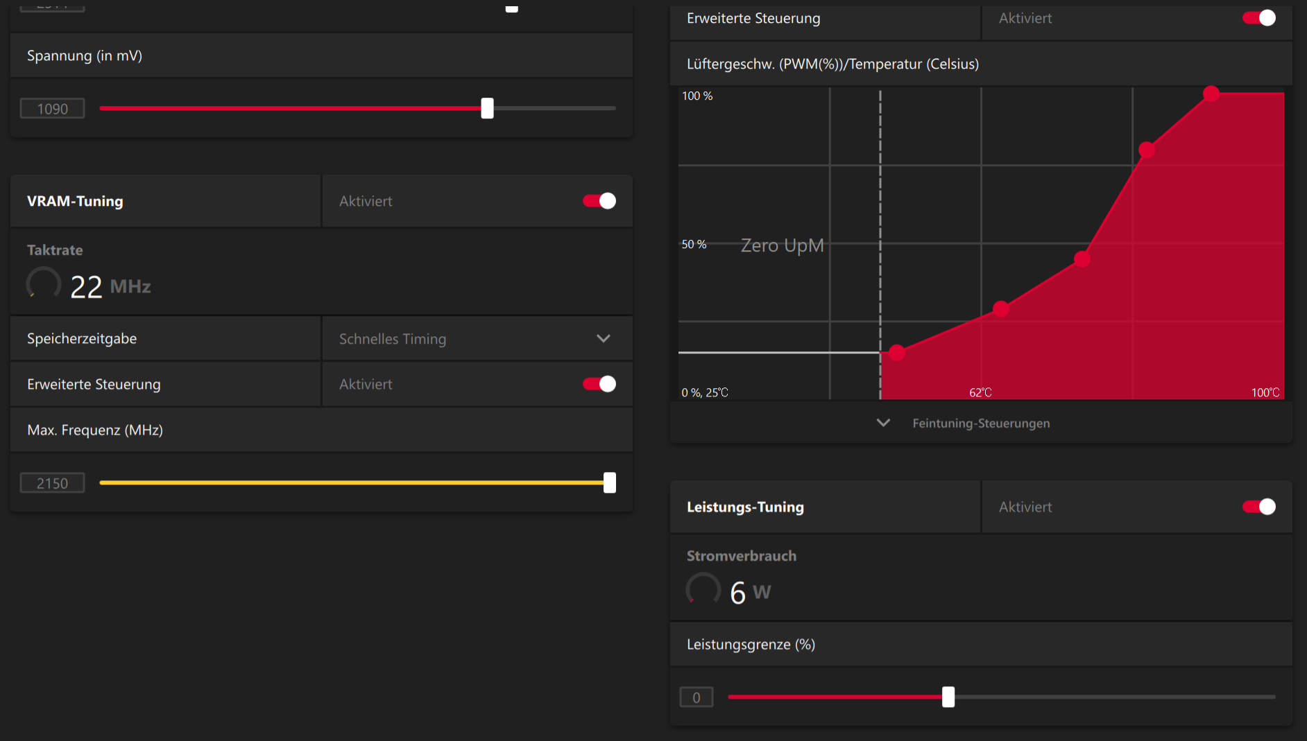

Wie gesagt Problem gelöst. Screenshots
