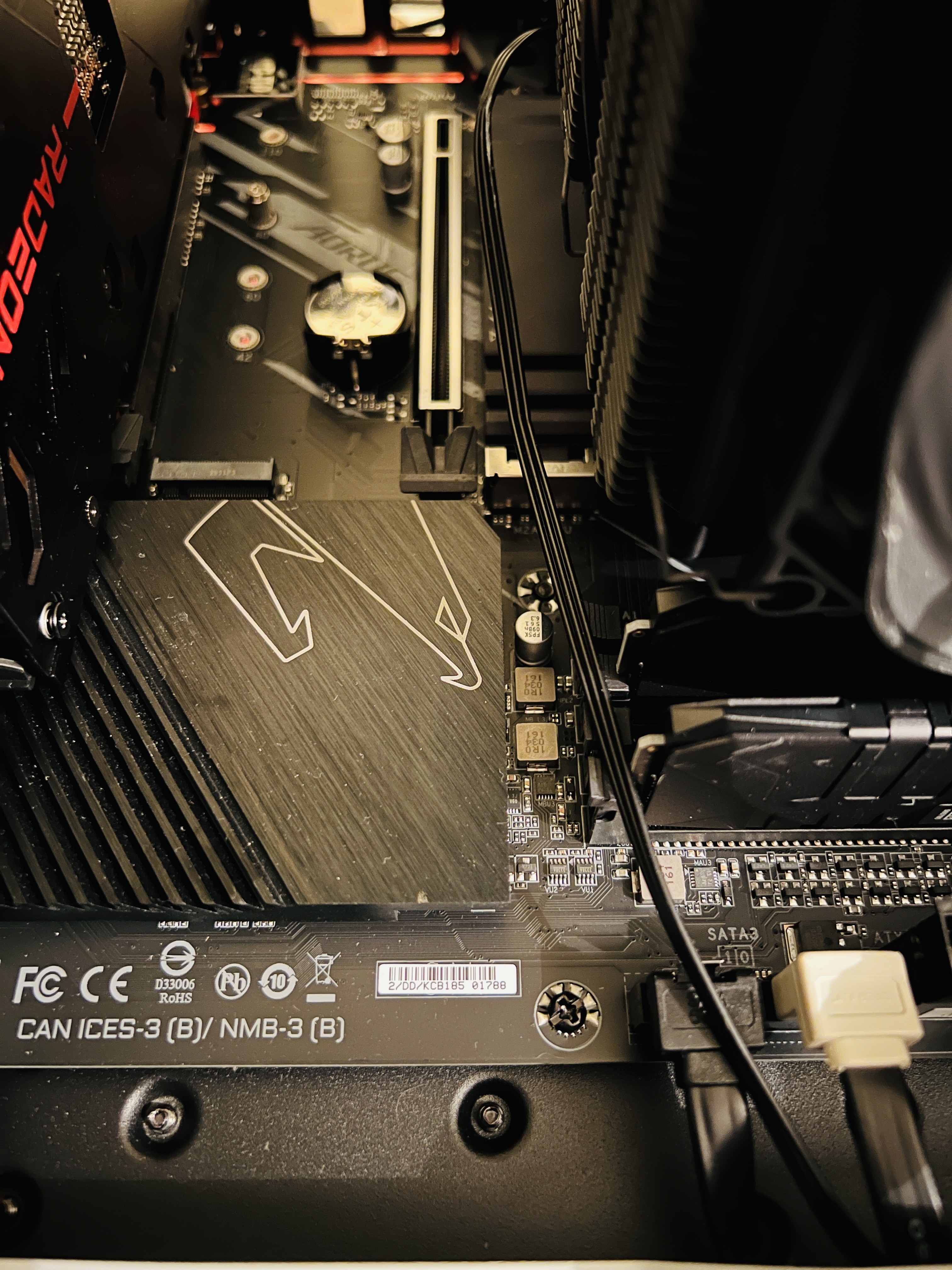

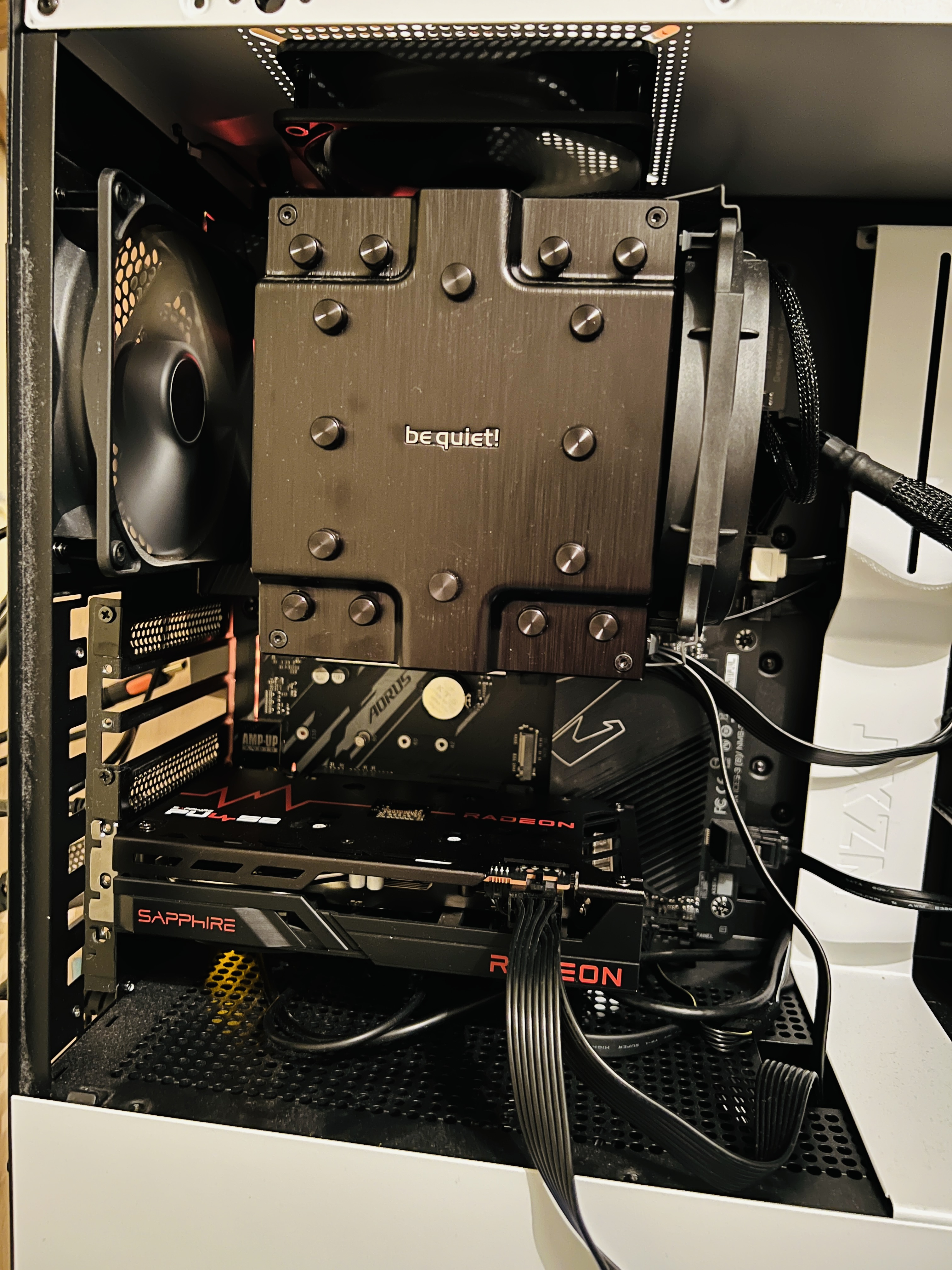

Heute kam die Sapphire RX6600 an und der Rechner gab überhaupt kein Bild aus.
Alles ausprobiert. CMOS Reset, Anderes Stromkabel usw., Bild blieb dunkel. Rechner startet im Hintergrund normal hoch.
Bis ich auf die Idee kam den Steckplatz zu wechseln. Da läuft die neue Grafikkarte einwandfrei. Bloß im x2-Modus. Das will kein Mensch freiwillig.
Was kann ich eurer Meinung noch tun um die Karte im ersten Slot zum laufen zu bekommen? Die Lüfter springen in diesem Slot einfach nicht an. Also kein Strom. Mit der 6800xt lief alles einwandfrei. Ich habe den Gedanken dass die evtl. nicht richtig einrastet.
Weiter gehts aber nicht. Kann ich drücken wie ich will. Kann es sein dass der Chipsatzküühler etwas stört? Kann ich den bei diesem Board irgendwie abbauen?

Drewkev schrieb:
Naja, die wird ihren Strom vom Slot beziehen, bei deiner GPU passiert lt. dir rein gar nichts.
Viele GPUs haben bei den PCIe Buchsen (wo das Kabel vom Netzteil reingesteckt wird) eine kleine LED, auch die leuchtet nicht, sofern seitens des Netzteils mit Strom versorgt?
Leider hat diese Version der Grafikkarte keine Zustands-LED :(
Die Karte läuft immer noch einwandfrei im zweiten SLOT. Ich werde am Montag versuchen bei Gigabyte anzufragen ob da Inkompatibilitäten bekannt sind.
Stormfirebird schrieb:
Hast du eig. PCIe m.2s verbaut?
Nein, nur "normale" SSD's
