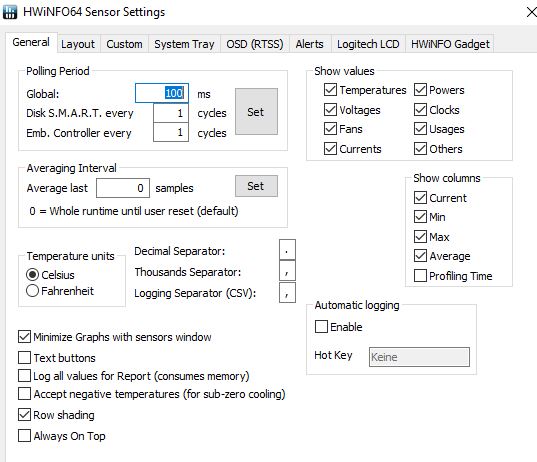

Noch was letztes: da ich noch nie ein Logfile mit HWinfo erstellt hab, wie mach ich das?
Muss ich zu Beginn "sensors only" oder "summary only" wählen? Oder keines von beiden?
Ich nehm an, das find ich irgendwo unter den Settings?

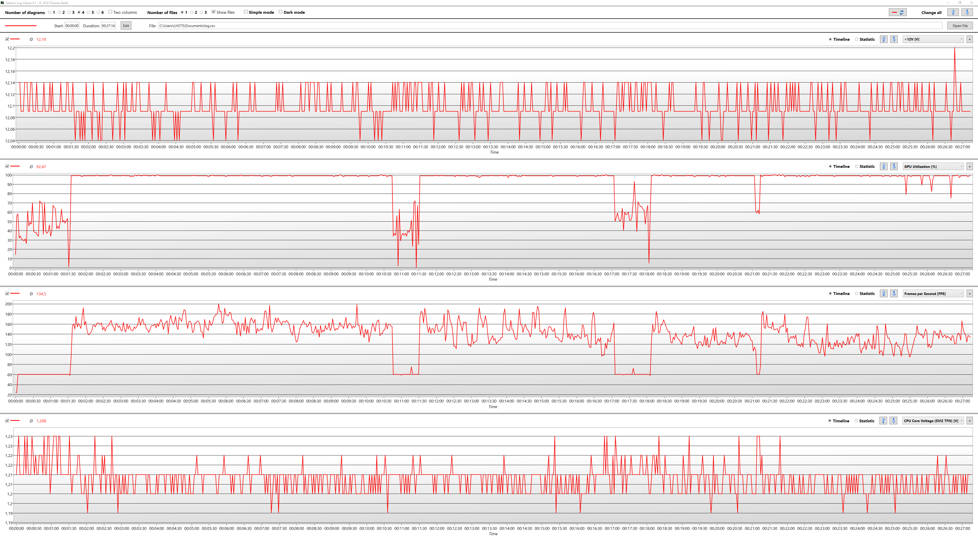

Also, ich hab 2-3 Runden Overwatch gespielt und bin noch kurz in Witcher 3 über Wald und Wiesen sowie durch eine Stadt geritten. Siehe Logfile.
Die polling rate ist noch sehr grob(must logging nach der änderung neu starten), hast du auch alle Spannungszustände von deinem mainboard geloggt ? bei mir kriege ich da ein Par mehr, wäöre praktisch die alle zu sehen.
Also ich hab HWinfo gestartet, die Polling rate auf 100 gesetzt und dann den log gestartet. Hätte ich HWinfo nochmals neu starten sollen, damit die Änderung wirksam wird?
Aber darum hab ich ja auch gefragt was ich alles machen muss ;)
muss ich denn noch irgend einen Haken setzen hier? Z.B. "log all values for report"?
also, ich glaub ich hab's..
Alle Spannungen bleiben soweit ich das sehen kann in der Spezifikation, also kann ich dir nicht mit Sicherheit sagen, dass dein Netzteil überlastet wäre, interessant ist, dass du konstant Überspannung im System hast, das ist bei mir anders, ich hab klare drops auf bis zu 11,8 bei Volllast ( prime 95+Furmark+GPU-OC+CPU OC). Aus wissenschaftlicher neugier würde ich ja gerne wissen wie dann dein Spannungsverlauf aussieht, aber aufgrund deiner sehr knappen Leistungsreserven würde ich dir nicht empfehlen das auszuprobieren.
Abschließend würde ich dir trotzdem empfehlen die 70€ für ein 550 Watt Netzteil in die Hand zu nehmen, unabhängig davon ob der Geruch wirklich von der Graka oder dem Netzteil kommt.
