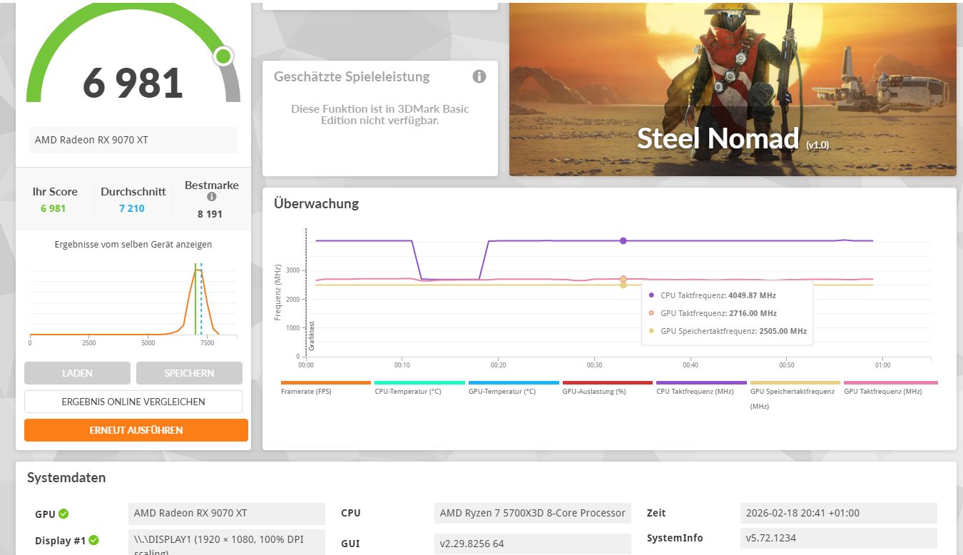

Meine Hellhound 9070 scheint recht gutmütig zu sein. Ich kann sie mit -105mV und +10%PT im 3dmark betreiben. Sie läuft da bei 241w und ~0,8V

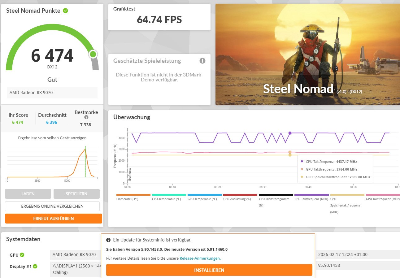

Ich habe bei der Silizium Lotterie mit meiner Asus RX 9070 Prime OV Evo wohl etwas mehr Glück gehabt. Mit folgenden Werten läuft meine Karte nicht nur in den Benchmarks, sondern auch in Alan Wake 2 sowie Cyberpunk 2077 ohne Probleme.
Spannungsoffset -95mv
Leistungsgrenze -8%
Steel Nomad 6360 Punkte
Damit kommt die Karte auf maximal 211 Watt.
6360 punkte mit einer rx9070 bei 211w? Wie hoch taktet die da?

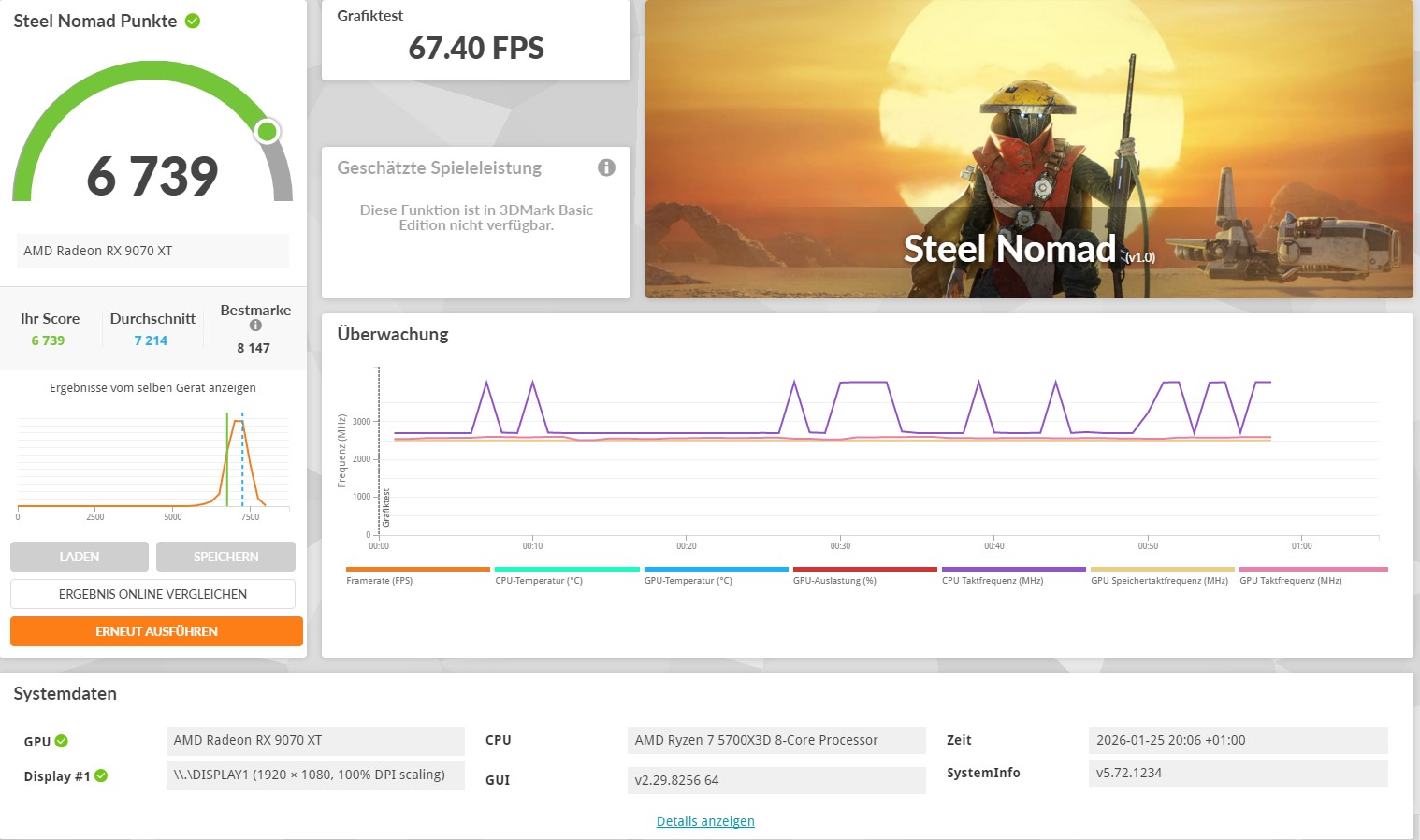

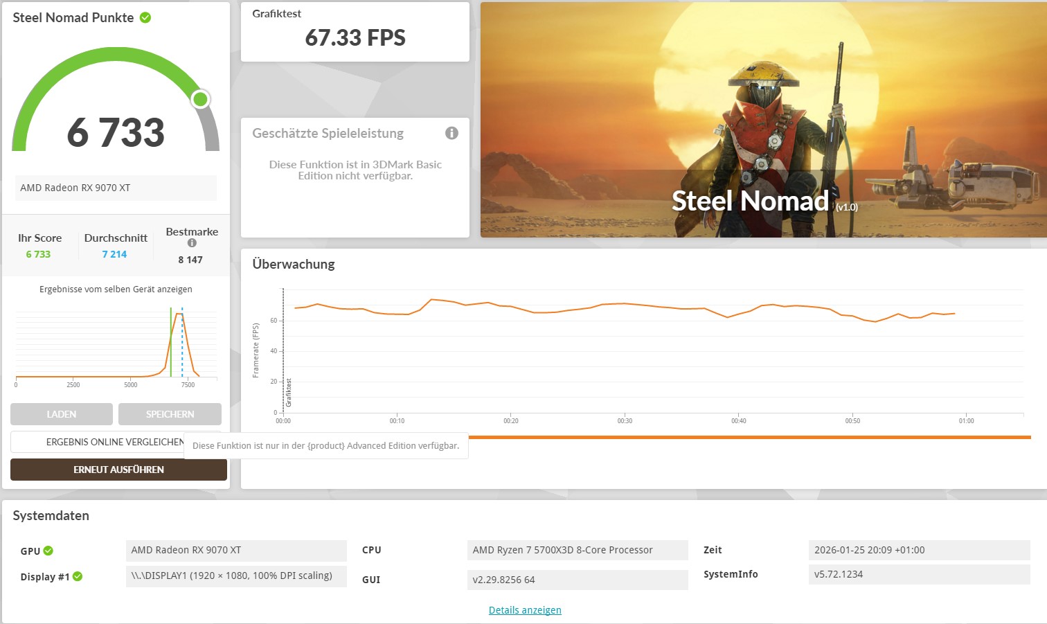

Danke für die vielen Blumen! Ich hätte nicht damit gerechnet, dass die Resonanz so groß sein wird. Soweit es mir möglich ist beantworte ich natürlich alle Fragen um Klarheit zu den Testergebnissen zu liefern.
Moep89 schrieb:
Die Ergebnisse der 9070 sind sehr merkwürdig. Eigentlich sollte ein strengeres PL mit UV zu deutlicher Differenzierung führen. Jedes Bisschen weniger Energiebedarf pro Takt, sollte den Takt und damit die Leistung steigen lassen. Dass die Ergebnisse bei -30 quasi identisch sind erschließt sich mir nicht. Da wären die Taktraten und die tatsächlich anliegende TBP höchst interessant.
Es kann schon sein, dass meine nonXT ein schlechtes Sample ist. Grundsätzlich habe ich die Werte im Adrenalin nur abgelesen. Die Ergebnisse sind übrigens alle bei einem durchlauf entstanden. Trotzdem sind sie meiner Meinung nach recht konsistent.
Die Taktrate habe ich ignoriert, da meine ersten Versuch mit der XT zeigten, dass sie im Grunde keine Einfluss auf die Ergebnisse haben. Ob +200 oder -400 lieferte bei meiner XT nahezu identische Ergebnisse. Bei der nonXT habe ich die Kurven erstellt nachdem ich die Bedingungen definiert habe. Ein Test hierzu wäre auf alle Fälle noch interessant.

Mach das doch! Du kannst ja meine Excel Tabelle recyclen und die Messwerte der 9070 nochmal abfahren. Das sind 20 Messpunkte und Steel Nomade läuft jeweils 60s. Mit etwas Glück bist du in einer Stunde durch. Die absoluten Ergebnisse sind natürlich nicht vergleichbar aber ob die Messwerte bei dir relativ zueinander betrachtet so verteilt sind wie bei mir würde mich persönlich interssieren.
chrisroh1108 schrieb:
Was mich noch Interesieren würde ist in welcher Auflösung du gemessen hast oder hab ich das vor lauter verschossenheit in deine Exel überlesen ;)
Bei mir läuft alles in 4k aber Steel Nomade läuft bestimmt immer in der gleichen Auflösung sonst wären die Ergebnisse nicht vergleichbar. 6789 Punkte entspricht ja 67,89FPS im Durchlauf.
