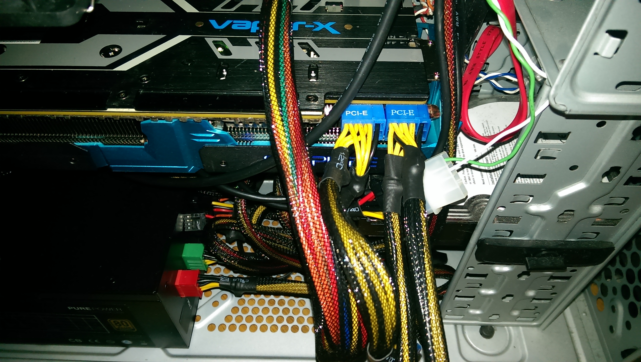

ich habe heute mal meinen PC ein wenig aufgerüstet und neben eines neuen CPU-Lüfters (be quiet! BK009 Pure Rock) und einem etwas stärkerem Netzteil (Be quiet! Pure Power CM BQT L8-CM-630W) auch eine neue Grafikkarte eingebaut.
Dabei handelt es sich um die Sapphire Vapor-X 290 OC.
Nach dem Einbau startete ich den PC und installierte einen neuen Treiber (den alten von meiner Radeon HD 6970 habe ich vorher über sie Systemsteuerung deinstalliert) und kurz nachdem er auf dem Desktop war (nach dem Systemneustart, wegen des neuen Treibers), startete er direkt neu und ich landete wieder auf dem Desktop. Ein paar Minuten später, startete der PC wieder ohne Warnung einfach neu. Das passiert immer innerhalb von 5-15 Minuten, wenn der PC nur wenig belastet wird.
Ich hatte das Netzteil schon im Verdacht, da laut Sapphire ein 750W starkes Netzteil verlangt wird, aber als ich dann z.B. GTA 5 mit recht hohen Details gespielt habe, lief er ohne Probleme bzw. startete er nicht neu, also müsste doch die Leistung ausreichend sein, oder?
Dann gibt es da noch die 2x8 PIN Anschlüsse an der GK, das Netzteil hat jedoch nur 1x6+2 und 1x6 PIN Stecker dabei gehabt.
Liegt da eventuell der Fehler, da 2 PIN's fehlen? Ich habe auch schon den zweiten Anschluss des Netzteils verwendet, damit ich mit 2x 1x6+2 Anschlüssen an die GK gehen kann, aber da zeigte sich keine Besserung, oder MÜSSEN die 8-PIN-Stecker von einem Anschluss direkt kommen (wäre hier ein Adapter nötig?)?

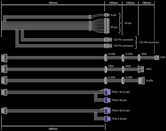

Falsch. Das besagte BeQuiet hat definitiv 2 Kabelbäume mit je einem 6+2 Grafikkartenanschluß. Somit also 2 PCIe Anschlüsse mit 6+2 Pin. Hier der Link:
http://www.bequiet.com/de/powersupply/250
Dort gehst du auf den Tab "Technische Daten". Dort wiederum findest du oben ein Rechteckiges Dialogfeld namens "Kabelbaum".
Das Anklicken, dann siehst du daß 2 x 6+s Pin Anschlüsse vorhanden sein müssen. Wenn das bei dir nicht so ist, einfach an deren Support Wenden.
So long...
Also auf der Seite bei der Darstellung der einzelnen Kabelbäume ist es genauso wie ich es beschrieben habe. Also ein Kabelbaum der GK hat einen 6-PIN Stecker und einen 6+2 PIN Stecker (mit 8-PIN Stecker meinte ich die 6+2 Stecker).
Da ja 2 von den Kabelbäumen beim NT dabei waren, sind da ja auch zwei 6+2 Stecker, aber nicht an einem Kabelbaum. Deshalb hatte ich ja die Idee mit den 2 Kabelbäumen am NT, damit die GK ihre 2 8-PIN Stecker hat, aber das scheint ja dann eine Schnapsidee gewesen zu sein.

Bist du Blind? Der Kabelbaum mit "PCIe 1" namentlich hat 6+2 Pin-Anschluß, sowie der Kabelbaum mit "PCIe 3" namentlich hat 6+2 Pin-Anschluß.
Was denn noch? Wenn es bei dir so ist wie bei dem Schema, mußt du in jedem Fall zwei Stränge mit 6+2 Pin-Anschluß haben. Vielleicht solltest du dir die Kabel nochmal genau Anschauen.

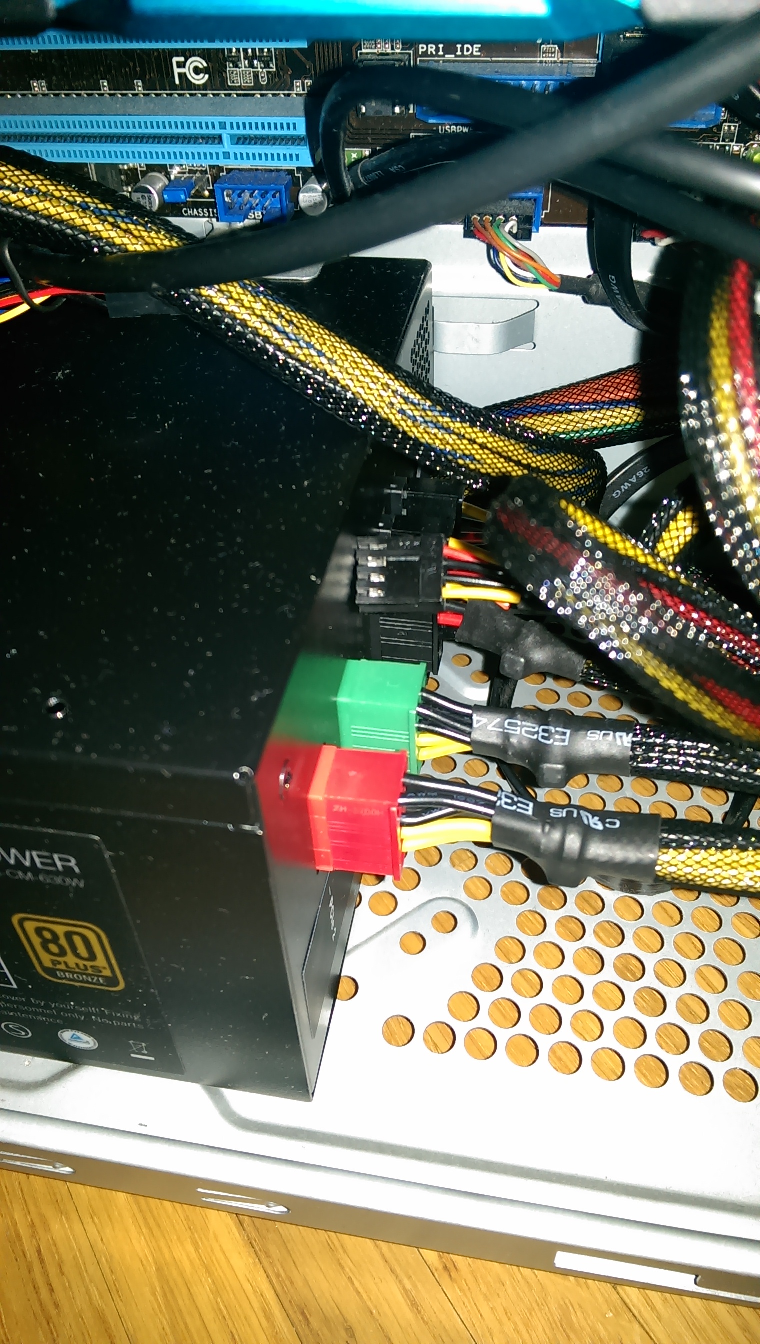

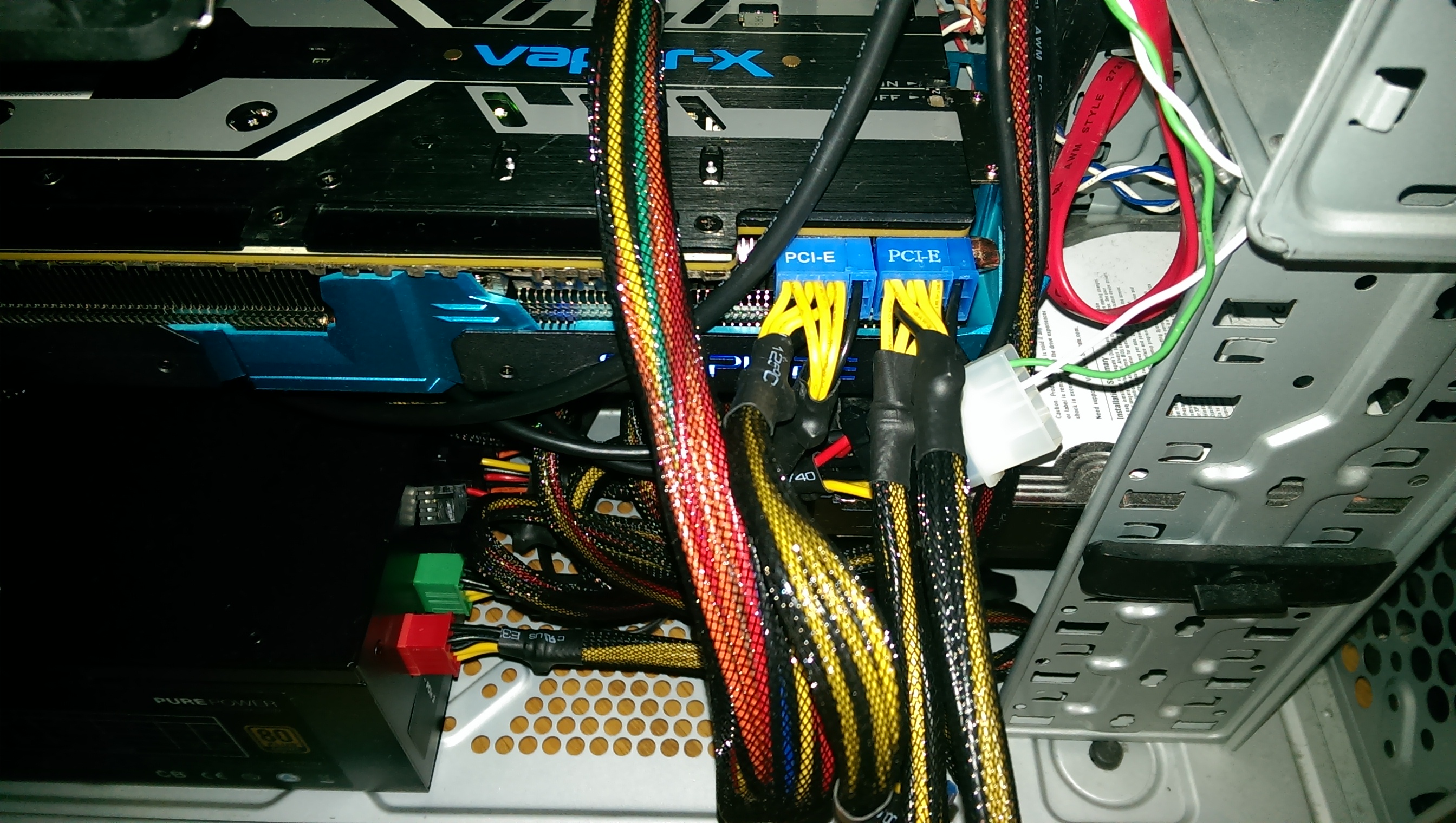

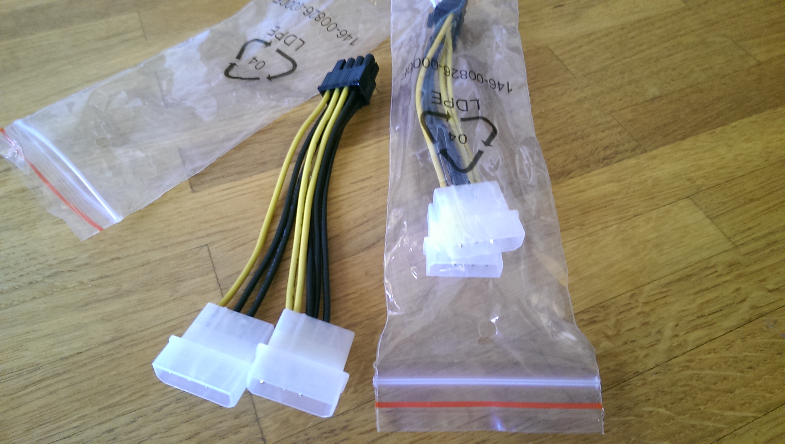

Edit2: Ich habe einmal Bilder non den Adaptern angehängt, die bei der GK dabei waren, die mir aber meiner Meinung nach nicht helfen. Außerdem hab ich noch zwei Bilder vom momentanen Anschluss der GK gemacht. Ich hoffe jetzt sieht man, was ich meine mit den 2 Kabelbäumen ;)

du hast doch die pasenden stecker am netzteil, da musst du nix mit adapter rumwurschteln, nutze die 6+2 stecker direkt vom netzteil und gut solls sein
hast du dann immer noch probleme könnts die karte sein das mainbaord oder das netzteil
Ich habe ja schon die beiden 6+2 Stecker an der GK dran (sieht man auch auf den Bildern ;) ), also von den zwei Kabelbäumen jeweils den 6 PIN-Stecker nicht in Betrieb.
Ich hab jetzt mal das Bild mit den mitgelieferten Steckern angehängt.
Das Mainboard schließe ich jetzt bzgl. eines Defekts aus, da meine alte GK ja funktioniert.
