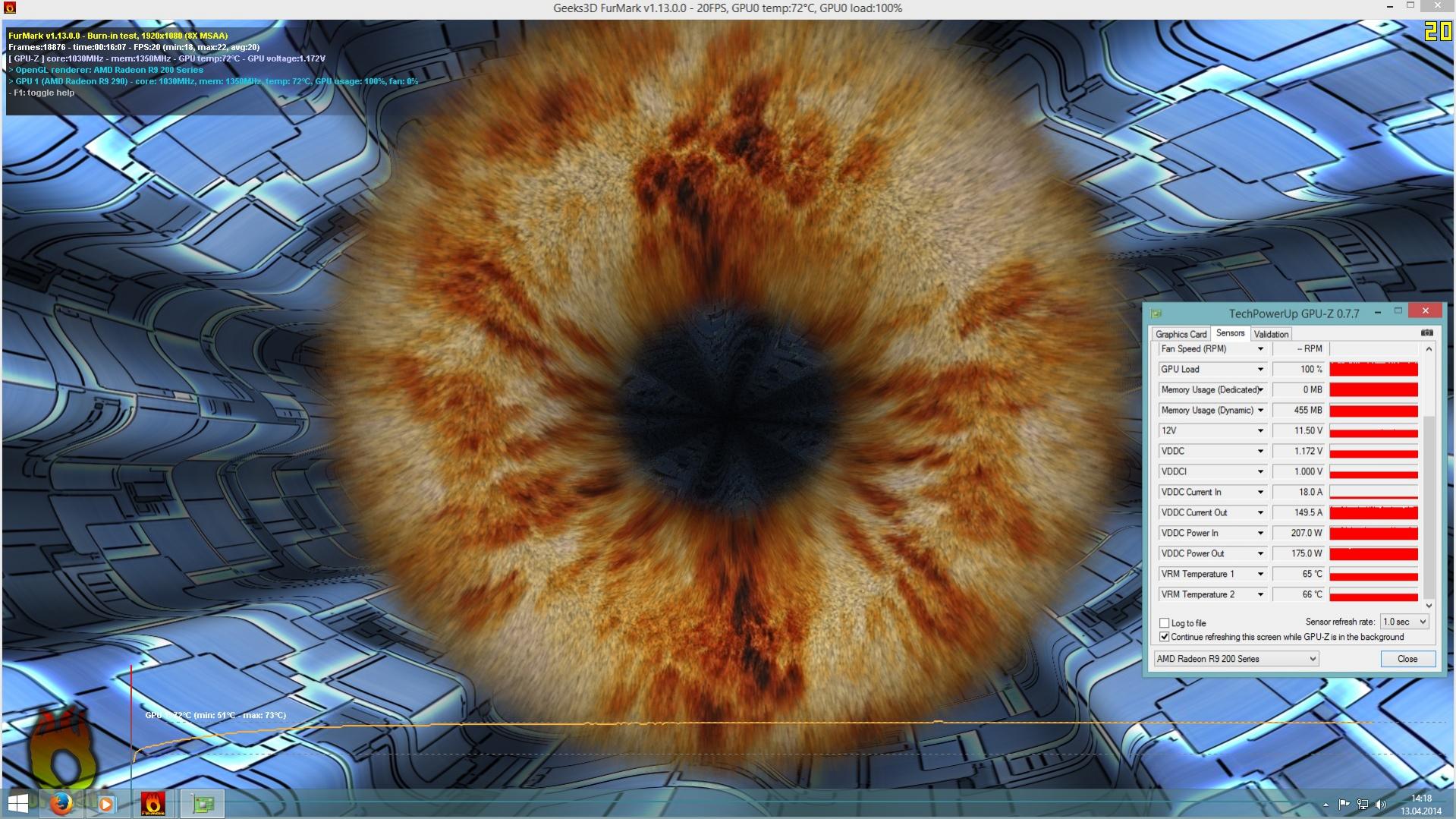

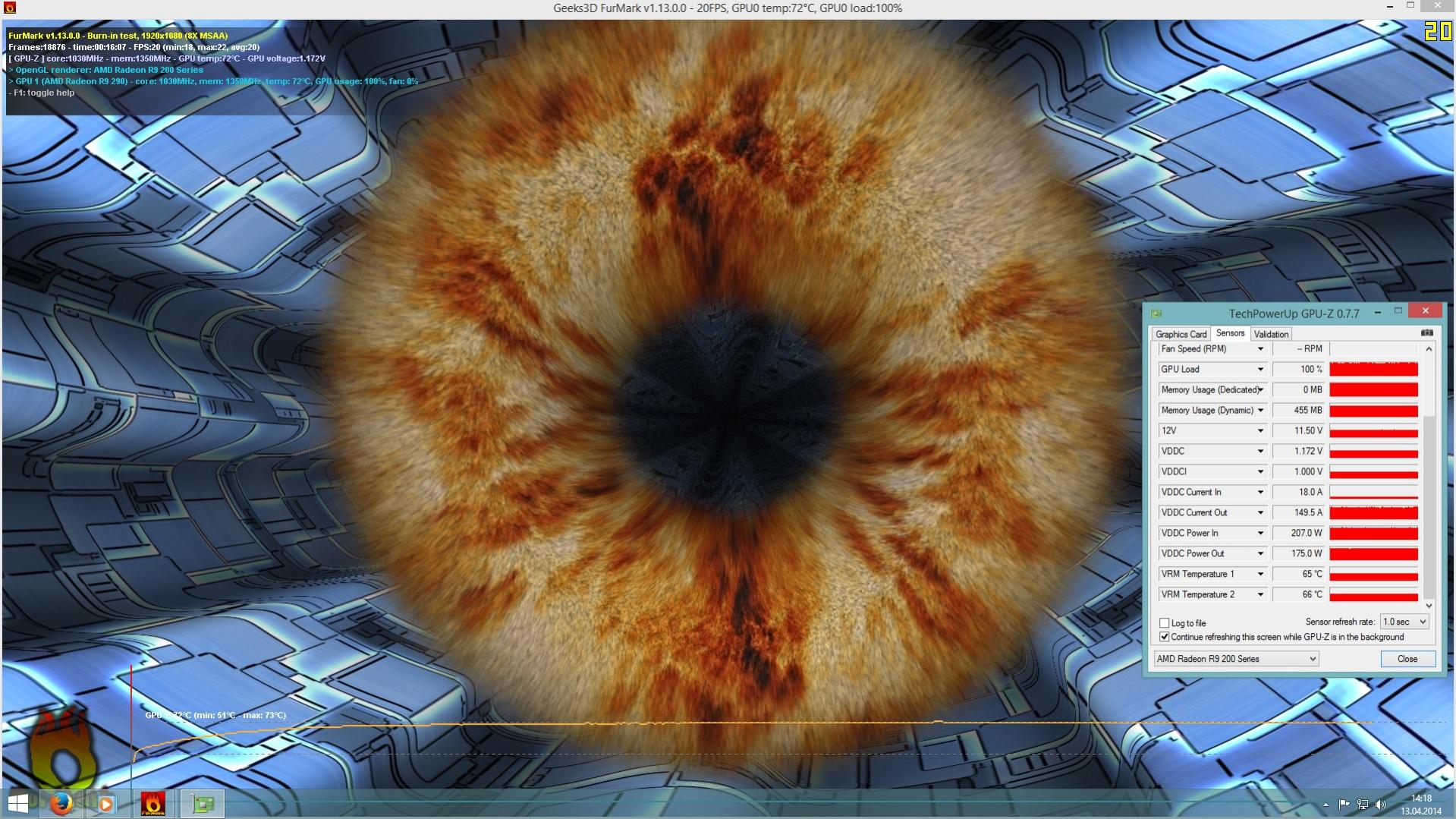

So, hab noch mal nen Furmarktest hinterhergeschoben, hier kann man hoffentlich im GPUz die Spannungswandler Temperaturen erkennen:

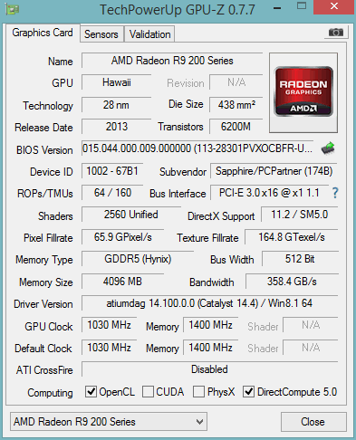

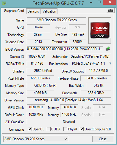

xtra: interessant ist aber bei dir, dass nicht die vollen 1400MHz beim Speicher erreicht werden
oder täusch ich mich da irgendwie?
Wäre das eigentlich ein Grund das ding wieder zurückzuschicken, weil nicht die "Spezifikationen" eingehalten werden?

jo der Speicher sollte auf 1400mhz laufen...Auslesefehler?
1,17v für 1030mhz...da solltest du noch ein wenig undervolten können oder?

Die Problematik mit dem Speicher geht viel tiefer ins Detail als nur die 50Mhz zu wenig. Eigendlich wollte ich dazu garnichts schreiben, weil ich zum Thema Problemlösung noch mit dem Deutschen Sapphire Support in Verbindung stehe, die guten Leute in Hong Kong beim Sapphie Hauptsitz allerdings eine Arbeitsmoral an den Tag legen, den wir deutsche hier so nicht gewohnt sind. Ich muss gleich mal dazu schreiben, das wir eine Sammelbestellung gemacht haben und in einem Paket alle 3 von den guten Stücken schon am Releasetag, dem 04.04.2014 bei mir angekommen sind. Die anderen beiden Karten sind hier bei mir im näheren Freundeskreis im Einsatz und funktionieren einwandfrei.
Ich beschreibe mal kurz den Fehler speziell meiner Karte genauer:
Schon von Anfag an war klar, das meine Karte so regulär nicht hätte an den Endkunden ausgeliefert werden dürfen. Karte eingebaut, Windows gestartet, Treiber installiert, alles gut bis auf gelegendliche Bildfehler. Bei dem Versuch, eine 3D anwendung zu starten, sofort ein Blackscreen. Das ganze habe ich nun mehrmals versucht, bis irgendwann die Karte selbst bei Systemstart abstürzte.
Wichtige Zwischeninfo:
Die Sapphie Karte läuft schon von Werk aus mit einem VDDC Offset von +25mV auf den bekannten Taktraten von 1030Mhz GPU und 1400Mhz RAM.
Die vorübergehende Lösung - auch eher schlecht als Recht:
Nach vielen einzelnen Tests habe ich herausgefunden, das die Karte technisch absolut einwandfrei läuft, wenn man bei der Karte mithilfe von Sapphire Trixx entweder den Speichertakt um 50Mhz zurücknimmt, oder den VDDC Offset auf +50mV erhöht.
Die Problematik an der Lösung:
Trixx ist zwar in der Lage, nach dem Windowsstart automatisch die manuell eingestellen Werte zu übernehmen, allerdings muss die Karte bis dahin erst mal stabil laufen, das klappt nicht immer, häufig schmiert sie ab während die Taktrate gesenkt wird.
Meine Einstellung zurzeit ist die Version mit den 50Mhz "zu wenig". Ist diese stabile Einstellung übernommen kann man machen mit dem System was man möchte, es ist nicht möglich die Karte dazu zu bewegen abzuschmieren. Auch weitere Taktänderungen im Trixx sind Problemlos möglich, man muss immer nur aufpassen das der Takt des Speichers zum Offset passt. Bei +200mV Offset sind dies magere 1600Mhz.
Für mich ist das allerdings lange noch kein Grund, die Karte zurück zu geben. Mein Anliegen an Sapphire war lediglich, mir ein Bios zu basteln in dem die Standart Speicher Taktrate auf 1350Mhz gesenkt ist, um bei normalem Gebrauch völlig auf Trixx verzichten zu können.
Mein persönliches Fazit:
Speicherchips unterliegen genau wie Porzessoren oder GPUs Qualitätsschwankungen. Auf meiner Grafikkarte wurde warscheinlich Speicher verbaut, der von der Güte her nicht ausreicht um innerhalb der Spezifikationen (mindestens Taktrate X bei Spannung Y) der Vapor-X betrieben werden zu können. Es wird warscheinlich auch nicht der komplette Speicher sein, sondern nur ein einziger Chip von vielen.
