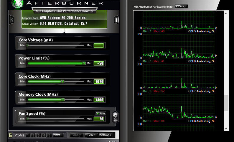

Edit:
Auslastung der CPU wenn die Grafikkarte voll taktet:
Anhang anzeigen 508346Anhang anzeigen 508347
CPU Auslastung, wenn die Taktrate einbricht:
Anhang anzeigen 508350Anhang anzeigen 508351
Wenn die Auslastung der Karte einbricht, kann man davon ausgehen das sie nichts zu tun hat und es eher im Bereich CPU oder gar vom BS ein Problem gibt.
konsequent vorgehen und Stück für Stück im Ausschlussverfahren ausschließen was daran Schuld sein könnte! Dazu gehört auch Windows 10! Ist doch kein Problem mal schnell wieder aufs vorherige BS zu wechseln und zu schauen ob die Probleme da auch da sind! Geht schneller als hier auf Lösungen zu warten.
Hier noch die Auslastung der CPU (wenn die Grafikkarte voll Taktet), die Temperatur lag bei ~50°
