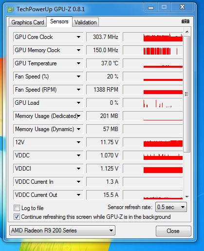

gpu-z - sensoren screenshot machen ... will die 12v Werte mal sehen. Außerhalb der 5% Toleranz > müll

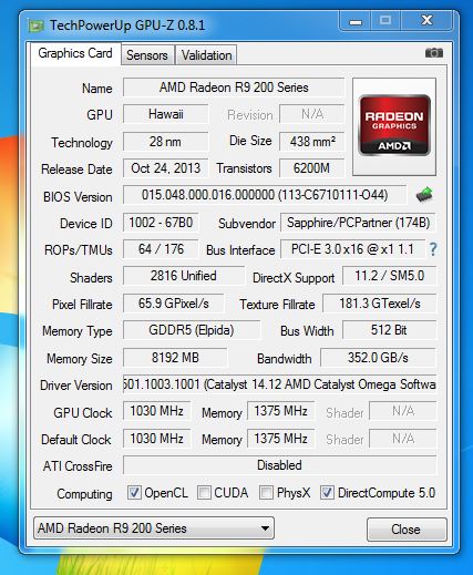

Auch will ich den Speicher ( von wem ) sehen.
Wenn es Hynix ist, wurde das damalige Problem mit dem schnellen Umschalten zwischen den 8 dpm-states, dahingehend verändert, dass er direkt in den 8 schaltet.
Also gib auch mal durch, welches Bios die hat.

Screenshot (IDLE) von GPU-z Sensors:
Hauptseite ( Gaphics Card ), welcher Speicher.
Und welches Bios, beides auf dieser genannt, screenshot.

Du hast das Aktuelle drauf. Also nicht von dem Problem betroffen. Sowieso weil kein Hynix Speicher.
Auslieferungszustand ist höher als 015.042 - und das Problem hatten damals zu Release nur die jenigen, mit Hynix Speicher. Den hast du aber nicht.

würde da wohl auch zustimmen wenn du mein Post 35 durchgelesen hast. Dein Netzteil hat schon ohne Last auf der 12 Volt Schiene nichtmal 12 Volt anliegen sondern nur 11.75 Volt.
Da kann man sich denken was passiert wenn die Graka auf vollen Takt arbeiten will.
