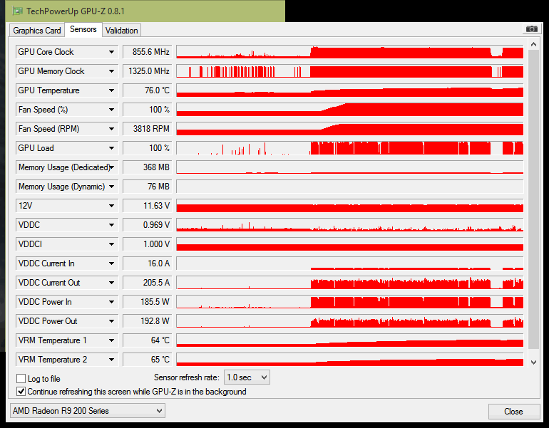

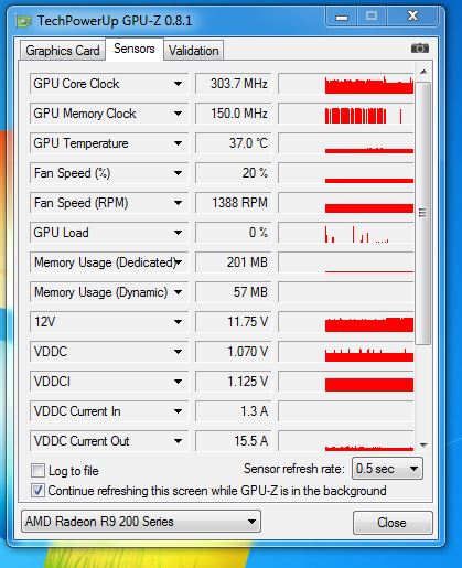

Mein NT ist zwar kein Chinaböller aber laut GPU-Z liegen auf der 12V Schiene nur 11,63 V an
Gruß Uli
Dein NT, wird wohl wie meines gruppenreguliert sein und bei starker Crossload Belastung Spannungseinbrüche zeigen. 11,63V ist aber immer noch in den 5% der ATX Spezifikation.
Ich sehe allerdings gerade, dass dein Screenshot auch im Idle ist. Um welches Netzteil handelt es sich denn ?

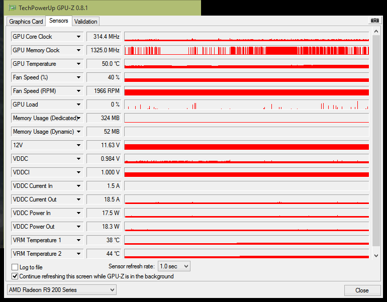

So siehts bei mir im IDLE aus:
Corsair RM-850 (steht unten in der Sig)
Gruß Uli
Gruß Uli
Glatt übersehen, wie sehen die Werte unter Last aus ? Nur interessehalber, bei mir sinkt die Spannung unter Volllast auf 11,5V ab, was aber noch in der ATX Norm ist.
Im Idle 40% Lüfterdrehzahl und dann schon 50° GPU Temperatur ist auch relativ heftig. Hast du den Single Fan Modus an ?

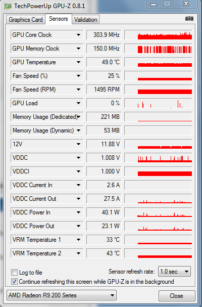

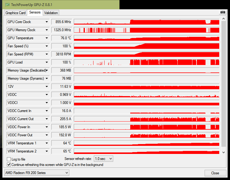

Hier nun mit Pelzdonut:
Das mit den Temperaturen ist mir auch schon aufgefallen, die beiden Lüfter laufen kombiniert, da ich finde das 2 langsamdrehende Lüfter angenehmer sind als ein Hochtouriger.
Gruß Uli
Gruß Uli
Da scheint irgendwas im Argen zu liegen, da die Karte extrem drosselt.
Was den Single Fan Modus angeht muss ich dir widersprechen, die Karte ist im Single Fan Modus, selbst mit der Standardlüfterkurve, sehr sehr leise. 3 langsam drehende Lüfter sind darüber hinaus deutlich lauter als 1 langsam drehender Lüfter.
Hast du eventuell irgendwie am Powerlimit oder den Spannungen rumgepfuscht, denn die Temperaturen wären eigl in Ordnung, auch wenn die Lüfter viel zu hoch drehen.
Spannungen im Bios fass ich nicht an, da bin ich Hasenfuß, alles auf "Auto".

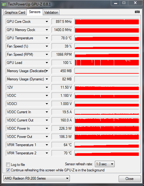

So siehts bei mir nach 5 min unter Volllast aus.
War zwar nicht Furmark, sondern Msi Kombustor "Furry and Tessy", kommt aber aufs gleiche raus. Ist ein Pelzdonut ;)
Sehe grad, im Moment des Screenshots hat sich die Karte runtergetaktet. Aber man sieht ja, dass die Karte sonst stabil ihre 1030Mhz gebracht hat. Das Win 7 Snipping Tool taugt für solche Screenshots scheinbar nicht.
@Ule hast du irgendwelche OC Tools wie MSI Afterburner am laufen und dort irgendwas verstellt ?
