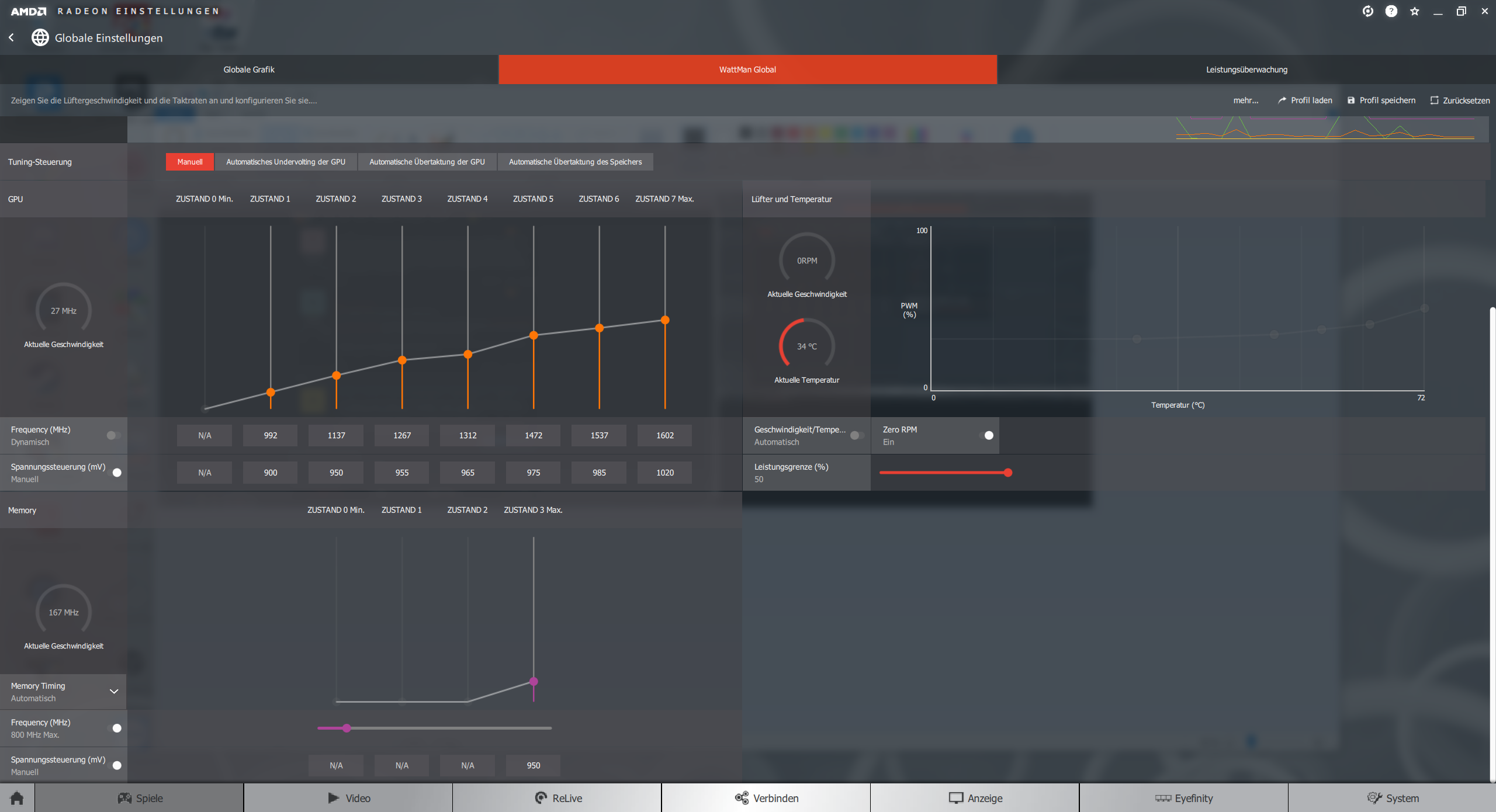

Ich möchte auch meinen Senf gerne nochmal dazu geben: die Karte ist wunderbar und lässt sich auch super takten. Mittlerweile habe ich allerdings auch den Rest des Computers aufgerüstet und mir in diesem Zuge auch ein stärkeres Netzteil zugelegt. Damit gibt es dann tatsächlich keine Probleme mehr.
Falls du mal einen Anhaltspunkt haben möchtest, was ich stabil erreichen konnte, so habe ich einen Screenshot angehängt, wobei du vielleicht das Power Limit nicht erhöhen solltest.
Edit: Ich weiß nicht ob es relevant ist, aber das ganze läuft bei mir unter Treiber Version 19.6.2. Es gab mit den vorherigen Treibern aber auch keine Probleme. Wie es mit neueren Treibern aussieht weiß ich leider nicht.
Außerdem musst du die Einstellungen nach jedem Absturz wieder neu machen, daher empfiehlt es sich ein Profil zu speichern. Es ist dabei egal ob der Absturz durch die Grafikkarte verursacht wird oder nicht.

Vielen lieben dank für eure Antworten. Da es sich um den Rechner meiner Frau handelt, möchte ich das nur als Notlösung ansehen. Ich bin mir nicht sicher ob so ein Fehler eine Reklamation möglich macht, da es auch sehr sporadisch auftritt. Ich selbst hätte wenig Probleme so eine Einstellung vorzunehmen um dieses Problem in den Griff zu bekommen, jedoch meine Frau... naja ihr kennt das sicher ^^
Ich werde einfach mal, wie hier schon beschrieben, die Spannung um 80mv bzw 0,08 Volt reduzieren und hoffen das es damit getan ist. Nochmals vielen dank das ihr mir helft
Muss leider noch eine Frage stellen. Wie ich die Lüfterleistung etc via Benutzerdefiniert erhöhe etc weiß ich zwar, aber was übertakten etc angeht bin ich ein absoluter noob.
Muss ich einfach die Spannungssteuerung auf Manuell setzen und die default werte einfach um 80mv reduzieren?
Also default stehen die auf
900 950 1000 1050 1100 1150 1200
geändert dann auf
820 870 920 970 1020 1070 1120
Sorry wie gesagt, gehe an so etwas normal nicht dran :S
geändert dann auf

Da ich nichts kaputt machen kann ^^ Teste ich es mal mit 820 870 920 970 1020 1070 1120
- Nov. 2009
- 6.822
Jepp, überall 80 runter vom Normalwert. Und wie schon geschrieben wurde, da kann man nichts kauptt machen. So lange dabei aber nichts höher als normal eingestellt wird, besteht kein Risiko bei der Aktion. Wenn die Spannung nicht reicht und die Karte absäuft, dann stürzt der Rechner ggf. ab und die Werte werden automatisch wieder auf den Normalwert zurückgesetzt. Das ist ja aber auch nicht ärgerlicher, als wenn der Rechner bei überlastetem Netzteil einfach aus geht. Dann kann man es mit etwas höheren Werten versuchen.trancestor schrieb:820 870 920 970 1020 1070 1120
Für die Netzteil-Abschaltung zuständig dürften die höheren Werte weiter rechts verantwortlich sein, und für ein Absaufen wegen zu geringer Spannung sind eher die niedrigeren Werte weiter links verantwortlich. Bei Absturz könnte man also auch erstmal nur die linken Werte wieder näher an normal anheben und die rechten noch unten lassen. Das ist halt etwas Feintuning.
Es geht hier auch nicht darum, dass irgendwas am Rechner defekt ist. Die Vega hat nur die dämliche Eigenschaft, bei Lastwechseln starke Überschwinger zu erzeugen. Diese können dann etwas stärker ausfallen, als ein Netzteil mit besonders empfindlichem Überspannungsschutz es mag. Der löst dann aus, obwohl eigentlich nichts Schlimmes passiert ist.

Soooo jetzt bin ich auch fertig mit den Nerven. Ich habe nun mal die Spannungen auf 80mV reduziert und gleich mal 1 Stunde ein Benchmark laufen lassen. Soweit ist nichts passiert. Ich hoffe das es dadurch keine weiteren Probleme geben wird. Jedoch denke ich das wenn es möglich ist, ich die Graka wieder umtausche in der Hoffnung eine zu bekommen die nicht dieses Problem hat.
Wobei ich mir bei dem ganzen eine Frage Stelle.
Ich setze die Spannung runter, habe weniger Leistungsaufnahme, bekomme aber die selbe Leistung (mhz)?!! Wenn man es so sieht sollte man doch in meinem Fall, da ich eh nicht übertakten möchte, einfach dauerhaft die Spannung auf ein niedriges Niveau lassen, somit weniger Temp und weniger Watt?!?!
Da meine Frau und ich eine vega 56 haben, spiele ich nun mit dem Gedanken diese Einstellung dauerhaft zu übernehmen, sollte es stabil laufen.
Ich habe mal die Werte vom lieben ActiveRage übernommen. Bei meiner Asus vega 56 arez ist der Verbrauch um 60 Watt gesunken und das auch bei 1 Stunde FutureMark und stabil.
Merkwürdig das solche Werte dann nicht vom Werk aus genutzt werden, aber ich habe da eh kein Plan von :S

Das ist ein systematisches Thema bei den Vegas. Ein Umtausch kann wieder mit einem Exemplar enden, das genau so agiert. Es liegt an den Netzteilen. Einige zicken, andere nicht.trancestor schrieb:ich die Graka wieder umtausche in der Hoffnung eine zu bekommen die nicht dieses Problem hat.
Klar doch, wenn nur die Spannung runter musste und es läuft, ist alles in Butter und man kann das so lassen. Falls auch der Takt runter gemusst hätte, wäre es ein größeres Thema. Daher: Wenn es so läuft, dann lassen.trancestor schrieb:da ich eh nicht übertakten möchte, einfach dauerhaft die Spannung auf ein niedriges Niveau lassen, somit weniger Temp und weniger Watt
Das ist eine Sache der Serienstreuung. Nicht jede Karte macht das so mit, bei einigen muss dann auch der Takt runter.trancestor schrieb:Merkwürdig das solche Werte dann nicht vom Werk aus genutzt werden
