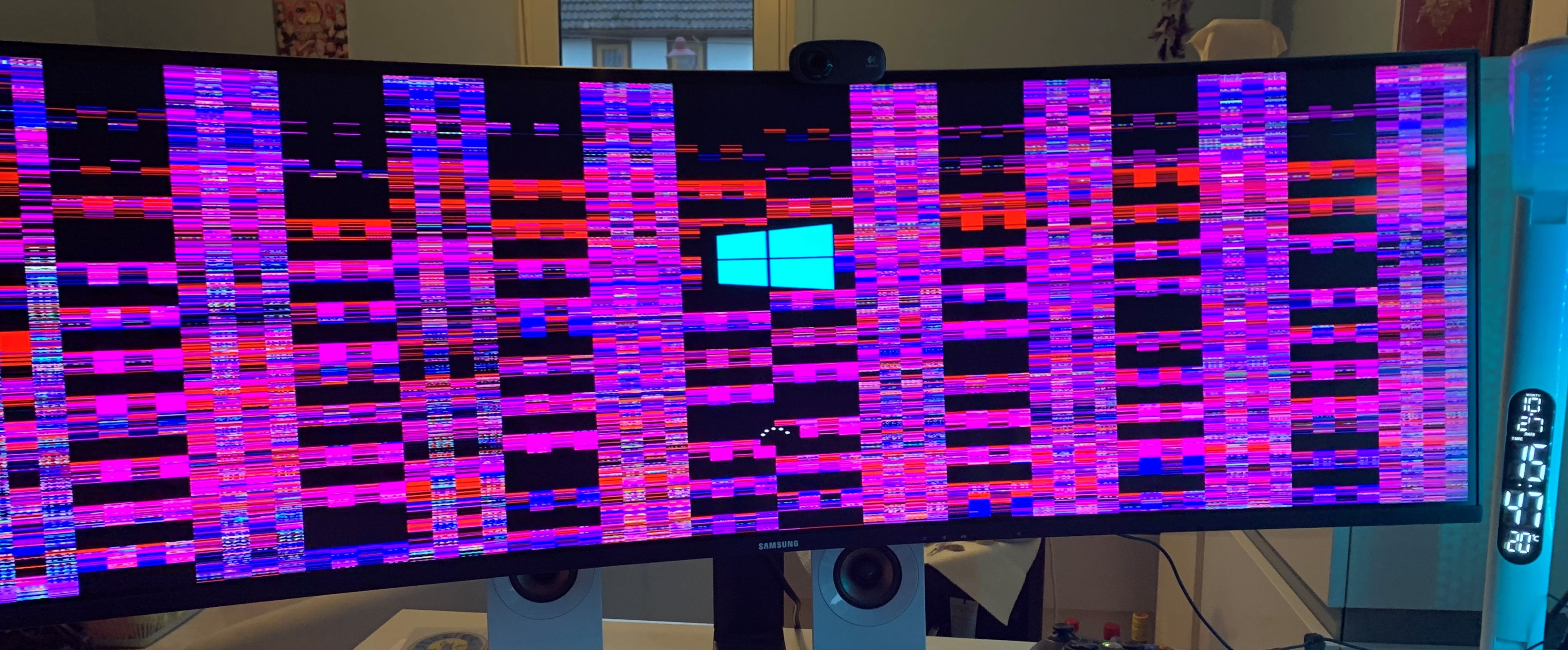

ab boot bekomme ich manchmal diese formschönen Pixelfehler zu Gesicht. Windows lädt dann meistens nicht und ich muss neu starten. Wenn er normal startet kann ich auch über Stunden zocken, ohne Probleme. Deutet das auf Probleme mit dem VRAM der Graka hin?
Der Monitor ist über HDMI angeschlossen, DP schon getestet, keine Änderung.

Aber zum Problem hört sich nach uefi bug an gibt es vieleicht für board oder grafikarte bios updates ?
für einen RAM-Bug ist das Muster vermutlich zu symetrisch. Auch dass es manchmal stundenlang geht deutet nicht darauf hin.

Vom Muster her ähnelt es schon defektem VRAM, aber dagegen spricht, das das Windows Logo ganz regulär angezeigt wird, das selektiert defekter Speicher nicht.
Ebenfalls würde Windows bei defekten VRAM booten, was ja bei Auftreten des Problems auch nicht passiert.
Zufällig eine andere GPU zum Testen zur Hand?
Ich vermute den Fehler aber auch eher woanders, GPU BIOS würde mich wundern, für die Vegas gibt es nur wenige unterschiedliche Versionen, wie ich herausgefunden habe, als ich eine Vega 64 geflashed habe.

Dachte auch erst an VRAM, aber ja, auch die Argumentation von janer77 hat was. Am Treiber rumspielen und irgendwelche Einstellungen ändern kann dann auch nix bringen weil der ist beim booten noch gar nicht geladen. Welche Einstellungsmöglichkeiten hat das Bios (des Boards) bezüglich des PCI-E-Steckplatzes zu bieten? Da würde ich dann wohl ansetzen.
Eine andere GPU zum testen habe ich leider nicht, ich werde mich bei Bekannten umhören, um eine zu bekommen. Gestern habe ich das neueste BIOS auf Board geflasht, leider keine Änderung.

Kam bei dir der Fehler auch schon ab dem Einschalten (boot) oder erst als Win lädt? Da das bei mir schon ab boot passiert, meine ich, dass das mit Win wenig zu tun haben kann... Kann mich natürlich auch irren.

Ab dem Moment, wo der GPU-Treiber geladen wurde...im BIOS und im abgesicherten Modus gab´s keine Probleme.
Probiere es doch einfach aus...hast du eine zweite Festplatte? Eine Windows Installation dauert knapp 15 Minuten.
