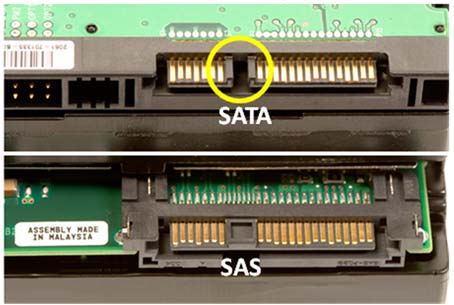

Ja das kann sein, weil nicht jeder SATA Port auf einem Mainboard wirklich ein SATA Port ist, gerade bei Workstation- und Serverboards werden auch schon mal SAS HBAs verbaut um mehr SATA Ports zu schaffen und deren Ports dann aber an normale SATA Stecker gelegt. Damit sind das dann eigentlich SAS Ports und da kann man eben auch eine SAS Platte anschließen, wofür man ein besonderes Kabel / einen Adapter benötigt, weil die Nasen in den Steckern so geformt sind, dass normale SAS Stecker zwar auf SATA Platten passen, aber eben SATA Kabel nicht auf SAS Platten.
Ein Beispiel dafür wäre z.B. das Supermicro X10SL7-F mit "2x SATA 6Gb/s (C222), 4x SATA 3Gb/s (C222), 8x SAS 6Gb/s (LSI SAS 2308)" bei dem auch auf dem Bild die 8 blauen SATA Ports sieht die eigentlich SAS Ports des LSI 2308 sind und an denen würde eine SAS Platte laufen. Steckt man die dann aber an einen der weißen oder schwarzen Ports des Chipsatzes, funktionieren sie nicht mehr.
Für das Gigabyte Z77X-D3H um das es hier geht, trifft das aber nicht zu, daher funktionieren am den SATA Ports des Board eben auch keine SAS Platten.
