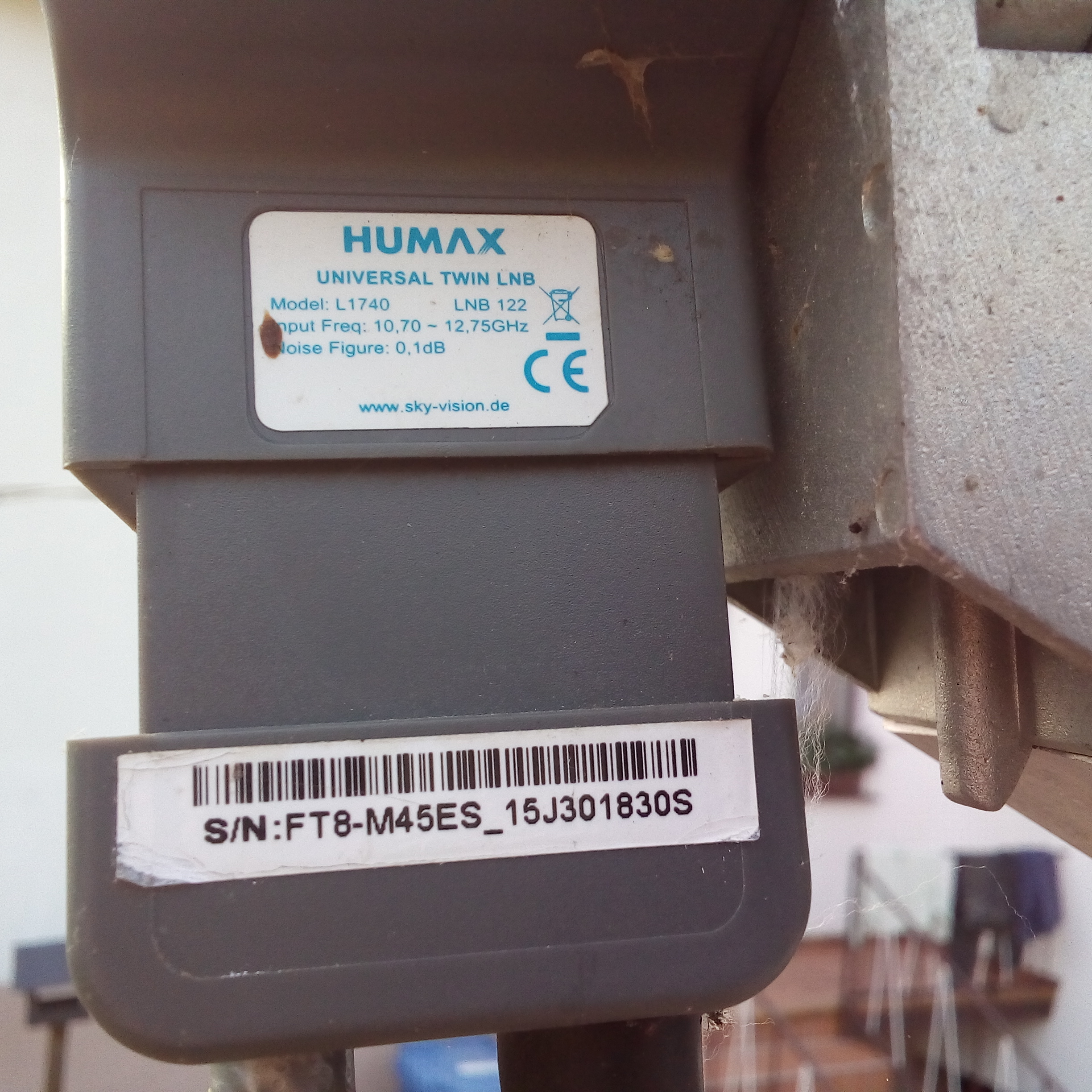

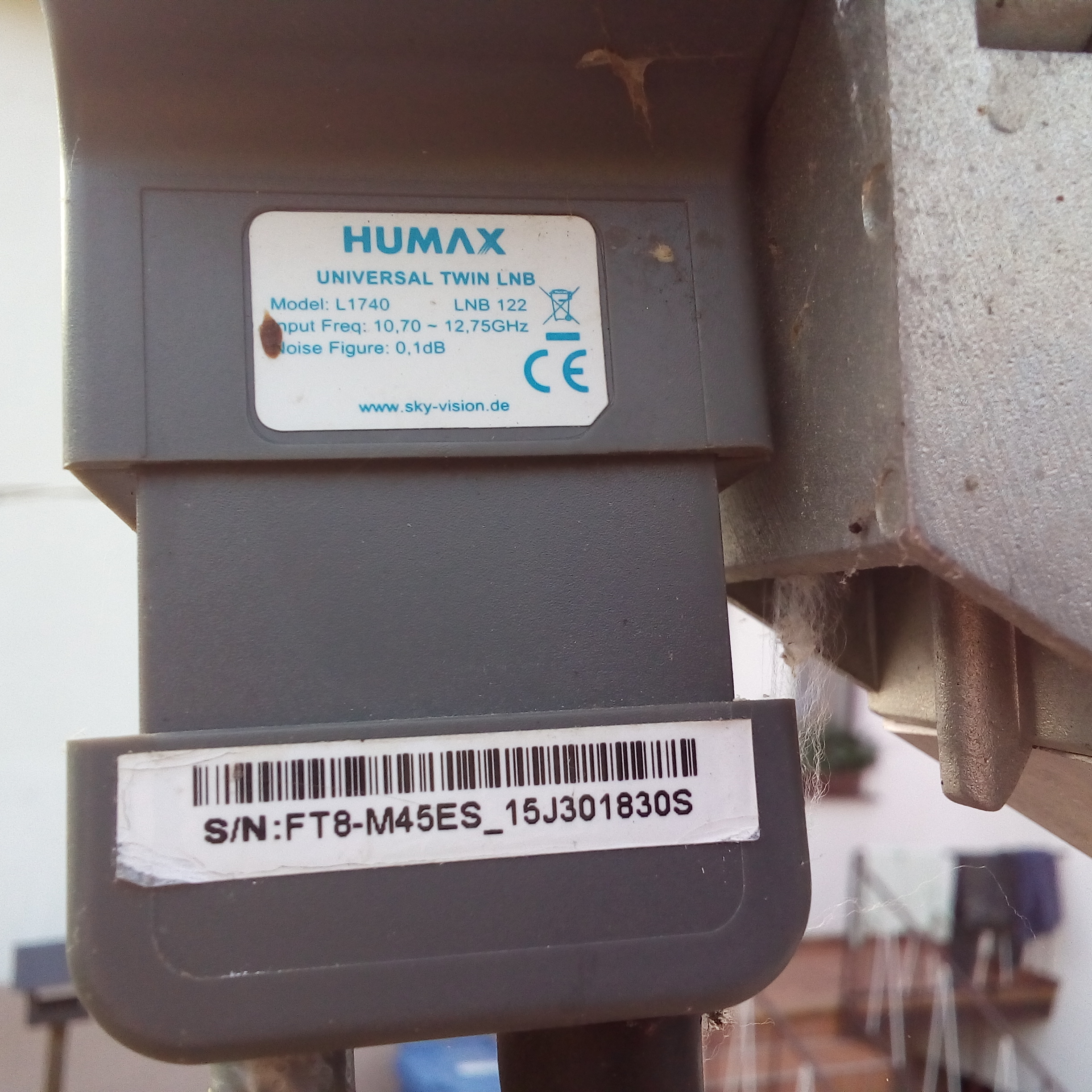

ich suche ein gutes Twin LNB ,ist dieses hier zu empfehlen ?
Wetterfahne
Ist es das vom Nachbar und der ist im Urlaub oder warum fragst du :D :D
Wonach sollen wir denn beurteilen ob es ein "Gutes" ist? Humax ist schon ein namenhafter Hersteller ja, aber was hast du denn genau vor und wie sieht das restliche Setup aus?
nein das hab ich mir geliehen, die Antenne ist korekt eingestellt (mein einzel LNB ist devinitiv defekt )

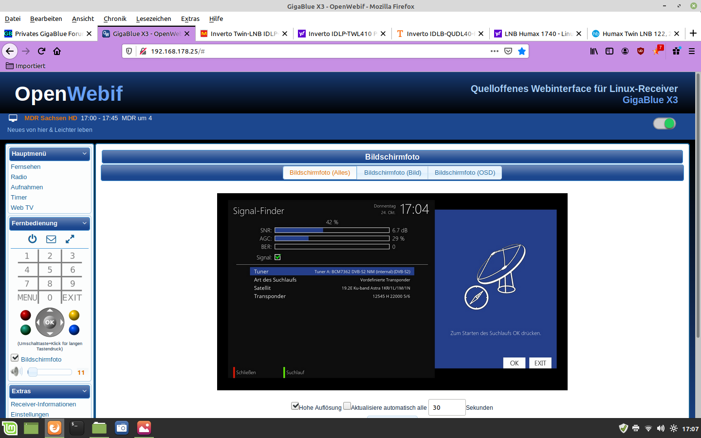

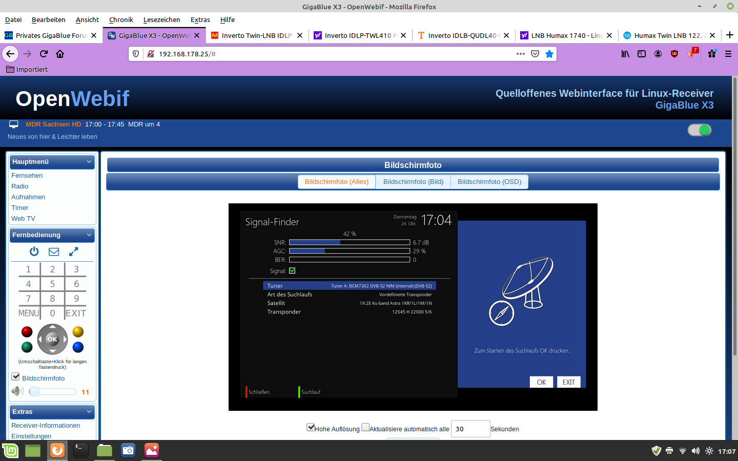

aber die werte die ich damit habe gefallen mir nicht so richtig
manchmal habe ich beim Sender Welt kein Bild über meine gigablue box kommt das Bild erst nach 1 min
mit streifen an
SNR dB AGC
HD
ARD 87% 14,2 52%
ZDF 94% 15,4 52%
MDR 99% 15,4 52%
RBB 99% 15,4 52%
WDR 47% 8,4 32%
NDR 99% 14,8 52
ONE 99% 16 52%
HR 99% 15,8 52%
alle restlichen HD Sender mit den gleichen werten
SD SENDER
SNR dB AGC
RTL 19% 8,3 33%
alle anderen SD sender auch mit den Gleichen werten

Dein LNB vom Foto an sich sollte zu empfehlen sein. Sofern nicht kaputt oder eben Fehler woanders in der Signalkette. Dann bringt dir ein Tausch natürlich nichts.
Im Grunde kannst du heutzutage irgendwas auswählen. Es muss nur der Durchmesser passen (z.B. 40 mm) und der LNB zur Anlage (Direkt, Multischalter, Unicable,...)

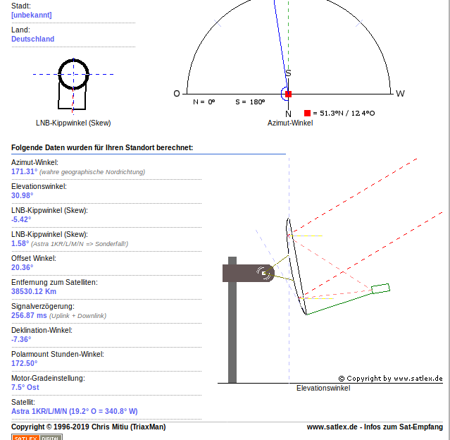

PS: Den LNB kann man auch leicht verdrehen bzw. muss je nach Ort sogar leicht verdreht werden und ist nicht unbedingt senkrecht. Hast du vielleicht bei der Montage den LNB möglichst gerade(senkrecht) montiert?
PPS: Astra 19,2°? Da ist ein LNB allerdings fast senkrecht: https://www.satlex.de/de/faq_installation-page_special_lnb_tilt.html
Falls mein PPS oben übersehen wurde, wenn dein LNB bei Astra verdreht ist, stell ihn mal gerade. Bzw. beobachte dabei die Empfangsbalken und such die optimale Verdrehung (beinahe senkrecht).

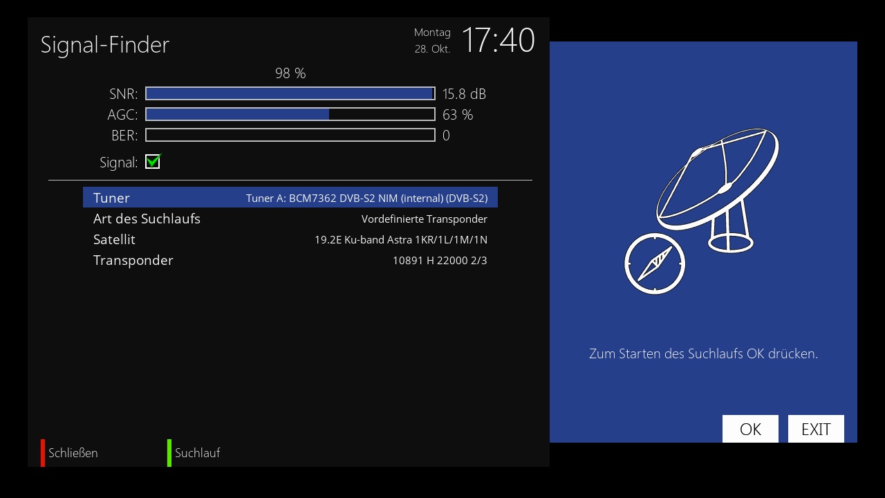

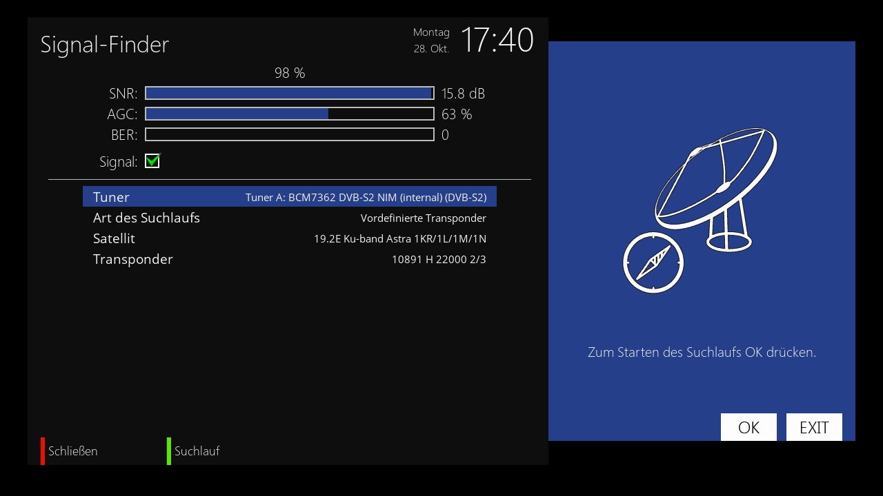

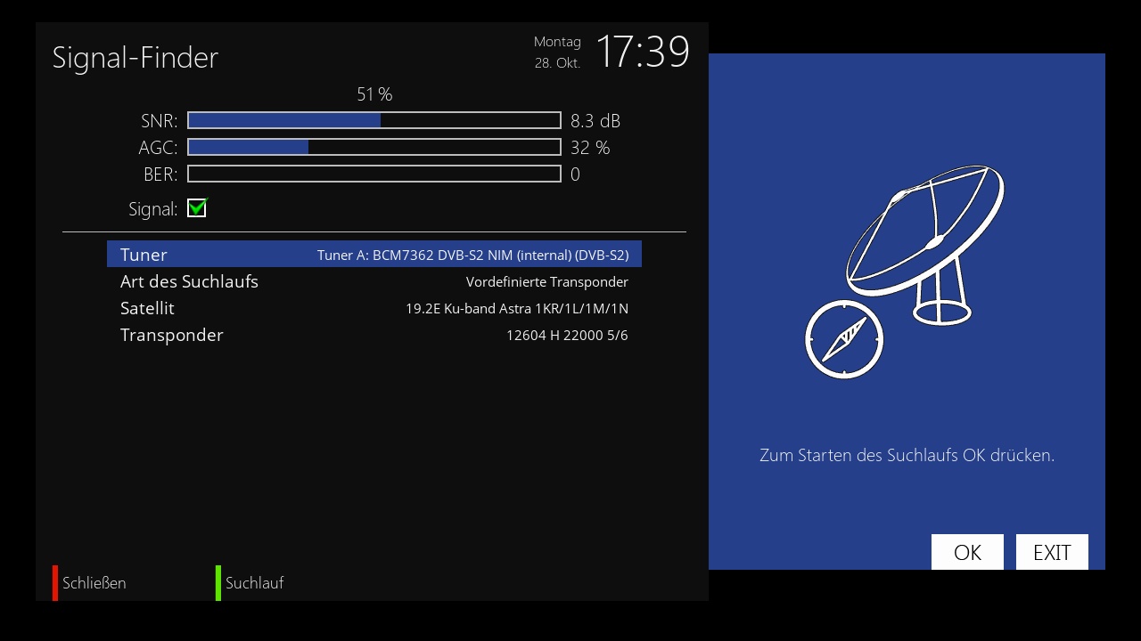

MDR HD mit guten wert 15,9dB
dann HD WDR mit nur 8,4 dB fast die Hälfte weniger aber keine Bildstörung
ich frage mich was die ursache sein könnte

Wenn die Sender über verschiedene Transponder kommen, ist deren Empfangsqualität auch unterschiedlich. An sich ist das normal.
Woran das liegt, und was man beobachten kann, habe ich oben geschrieben. (Schüssel vestellt, LNB verdreht, Kabel defekt, LNB defekt, Receiver defekt.)

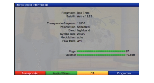

welcher Balken muss sich da bewegen ?
Pegel oder Qualität
https://wiki.opena.tv/index.php?title=Empfangswerte_-_SNR/BER/AGC
Kommt jetzt drauf an, wie dein Receivermenü welche Werte interpretiert.
Der Prozentwert über deinen Balken wird eine Art allgemeiner Wert für die Empfangsqualität sein.
SNR, je höher, desto besser. AGC sagt nicht wirklich viel aus. BER auf 0 ist gut.
Nimm einen Sender, wie dein WDR mit 51% und versuche diese 51% zu erhöhen, indem du am LNB drehst.

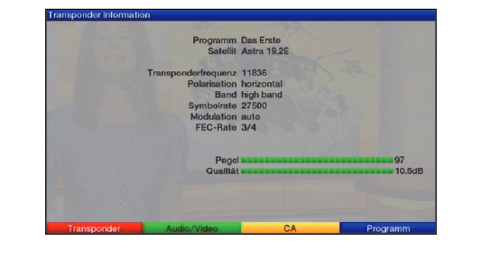

PS: Das zweite Bild ist vom Technisat? Volle grüne Balken? Dann sollte alles richtig sein. Da kann sich ja gar nichts mehr bewegen.
Reaktionen: Wetterfahne
ja ist aber nur ein Bild ist noch nicht am Spiegel dran
