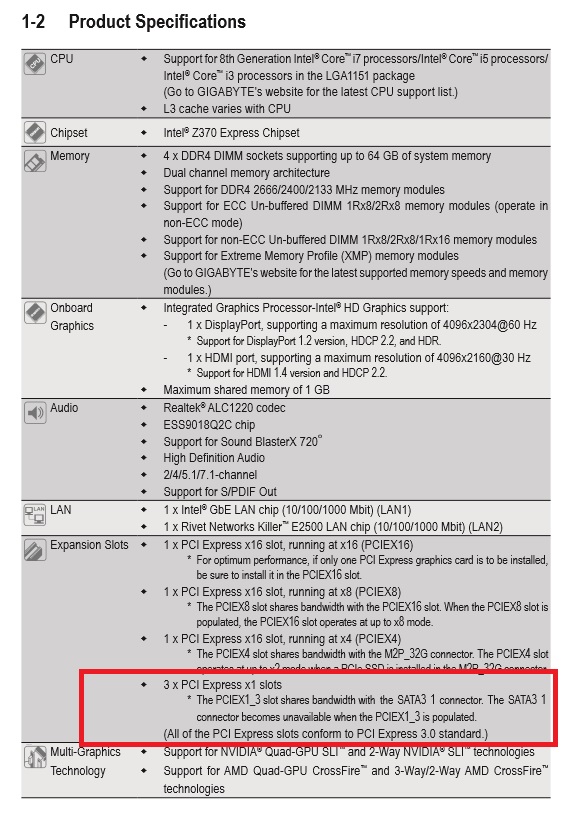

Im PCIEX1_3 steckt aber nichts - denn der deaktiviert den SATA3_1-Connector ...
The PCIEX1_3 slot shares bandwidth with the SATA3 1 connector. The SATA3 1 connector becomes unavailable when the PCIEX1_3 is populated.
Ah okay, hab ne Soundkarte verbaut, weiß aber gerade nicht, welcher Slot das genau ist. Kannst du mir sagenm, wo du das gefunden hast ? Seite im Handbuch ?
EDIT: Habs gefunden, und ja karte steckt im PCIEX1_3 Oh man danke vielmals...:freak::(
In den Produktspezifikationen ...

Das war das, was ich in Post 6 erklären wollte :D
Ja dachte du meintest nur die M.2 SSD, die ja auch Einfluss, je nach dem welcher Steckplatz, auf die SATA Ports hat.
Aber das wird halt besser in dem Handbuch erklärt mit der Liste, und da ich den untersten Slot für die M.2 nutze, hat die SSD nur Einfluss auf PCIEX4 Slot.
Und die Soundkarte im PCIEX1_3 Slot schaltet den SATA Port aus.
