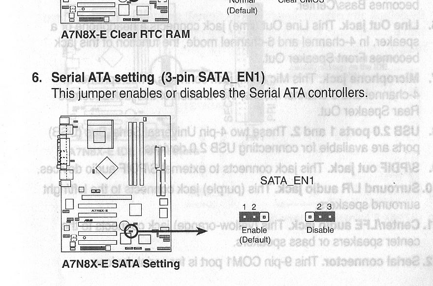

ist jetzt nur eine Vermutung
ich hab in einem anderen Rechner den Vorvorgänger des Boards
dort kann man den SATA-Controller mit einem Jumper der unmittelbar in der Nähe des Chips sitzt, abschalten
schau doch mal bitte im Handbuch zu Deinem Board nach, ob es dort noch sowas gibt und wenn ja, ob er richtig steckt
ich häng mal einen Auszug aus meinen Handbuch zum Board an, event. hilfts
EDIT:
hab grad bei ASUS geschaut, den Jumper gibts nicht mehr, geht nur noch über BIOS
oder ich hab das falsche Board erwischt, da es mehrere mit fast der selben Bezeichnung gibt
