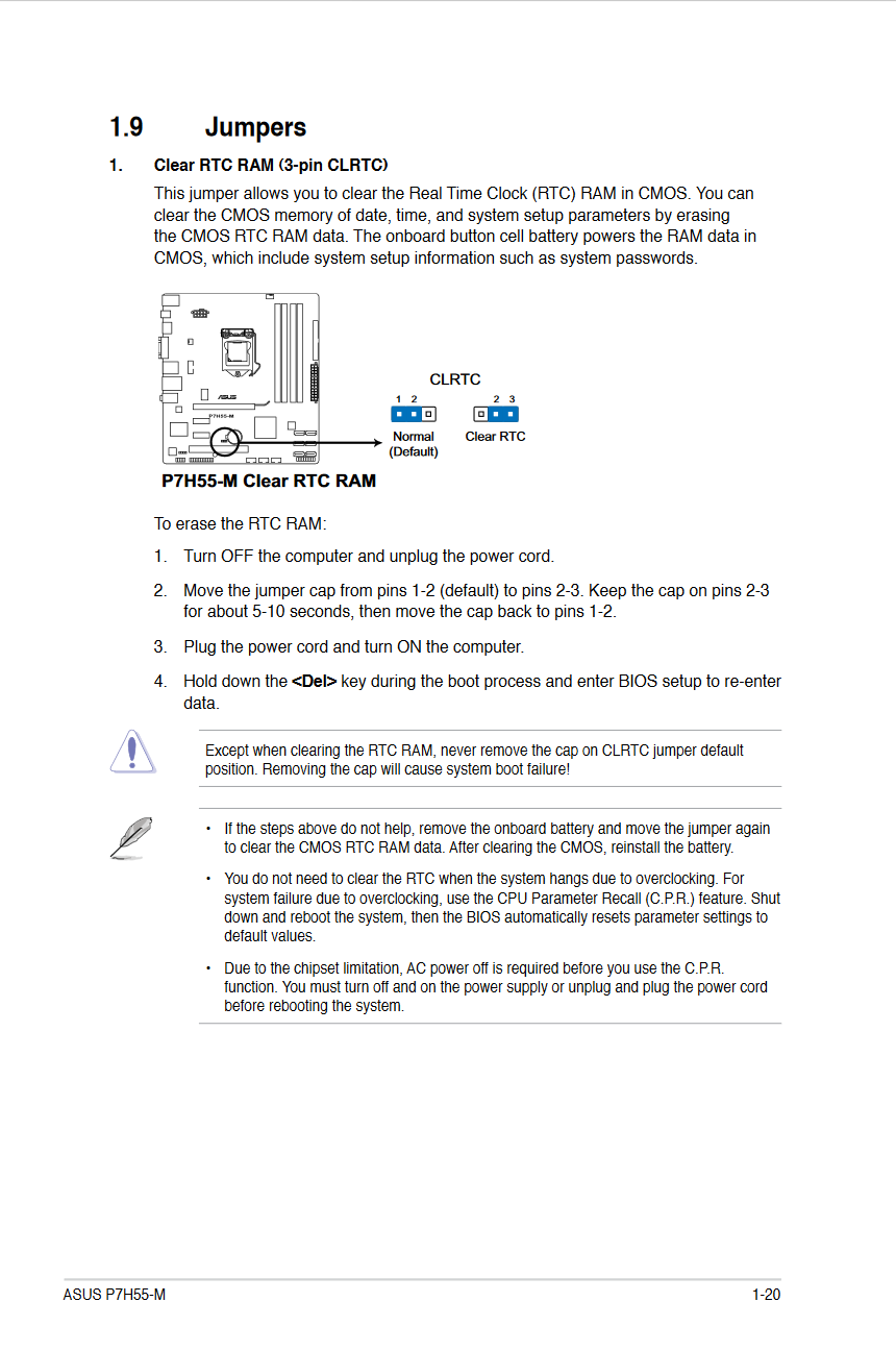

Eventuell das CMOS zurücksetzen

Noch zwei Frage zum CMOS zurücksetzen:
  • Sollte man das nach dem Einbau von neuen Laufwerken generell machen, oder ist das nur eine weitere Möglichkeit, falls die anderen Schritte nicht helfen
  • Verliere ich dadurch evtl. Informationen, die ich so schnell nicht mehr herstellen kann, oder ist das "nur" Uhrzeit, Datum etc.
Gruß
Christoph
Brauchst bei neuer Hardware nicht machen, nur bei Problemen.
Im BIOS lässt sich alles wieder einstellen wie zuvor, geht nichts verloren was du nicht wieder bekommst.

Die Einstellungen des BIOS werden im CMOS gespeichert.
Das Zurücksetzen des CMOS kann nützlich sein,
  • wenn im BIOS falsche Einstellungen vorgenommen wurden und diese zu einem Fehlverhalten führen
  • wenn der Rechner nicht mehr bootet bzw. während des Hochfahrens hängen bleibt
  • bei Fehlermeldungen, die den CMOS betreffen (z.B. „CMOS Checksum Error“).
  • zum Zurücksetzen des Passwortes (funktioniert nur bei Motherboards)
  • nach einem BIOS-Update.
Das CMOS enthält die aktuellen BIOS-Einstellungen, die mit dem zurücksetzen verloren gehen - das BIOS wird auf die Werkseinstellungen zurückgesetzt.

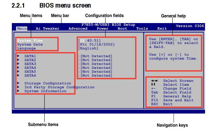

Eines verstehe ich noch nicht ganz: Hab mir das Manual heruntergeladen. Dort sind die SATA Ports 1-6 dargestellt. Aber hat jemand eine Idee was die beiden unteren sein sollen (Bezeichnet mit SATA_6G_1 und SATA_6G_2). Sind das zusätzliche SATA Ports oder ist das was anderes, weil im BIOS tauchen nur 6 Ports auf?

Laut Handbuch müsste man die Einträge unter 3rd Party Storage Configuration (wie im Bild aus dem Handbuch) finden.
Aber diesen Eintrag gibt es bei mir nicht (mein BIOS ist neueren Datums).
Dort könnte man genau das umstellen was ich brauche. Ich bin schön langsam am verzweifeln...
