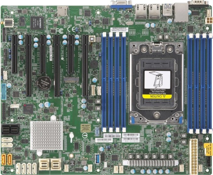

Das ist ja ein ziemlich geheimes System was Du da hast oder warum gibst Du keine Infos dazu.
Reaktionen: ksjdgzagt
supermicro h11ssl-nc r2.0
ram auch von supermicro
cpu: amd epyc rome

Sorry aber damit kenne ich mich nicht aus.
kein problem, mittlerweile wird die hdd wieder in ihrer stamm-backplane-schacht wieder erkannt...
aber es dauert sehr sehr lange...normalerweise passiert das ja kurz nach dem anschliessen...
