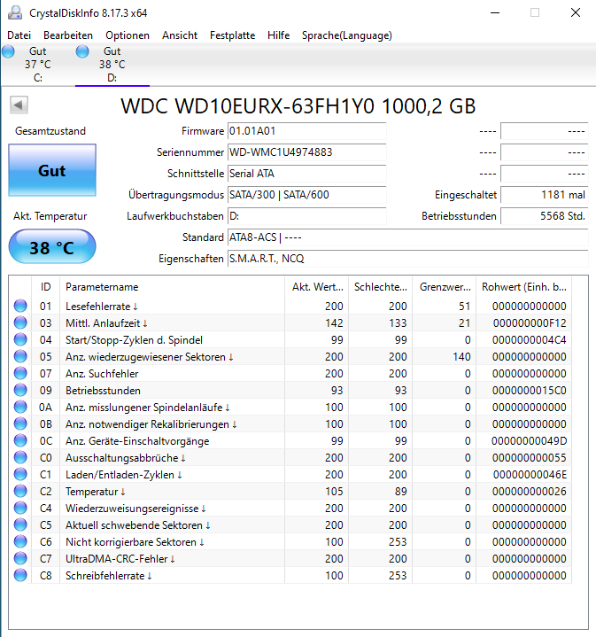

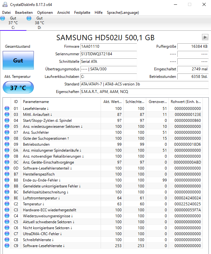

Was die WD Festplatte betrifft, das Problem konnte ich noch nicht lösen. Hab oben zwei Screenshots hochgeladen, Laufwerk D: ist die neue WD Platte, die das System beim Hochfahren "ausbremst". Die Werte sind allerdings ok und auch läuft sie sehr leise.
Die Platten sehen beide gut aus. Bei der WD könntest du mal folgendes probieren: In der Datenträgerverwaltung den Buchstaben entfernen und beobachten, ob sich etwas beim Hochlauf ändert. Ist zwar unwahrscheinlich, aber wer weiß.
