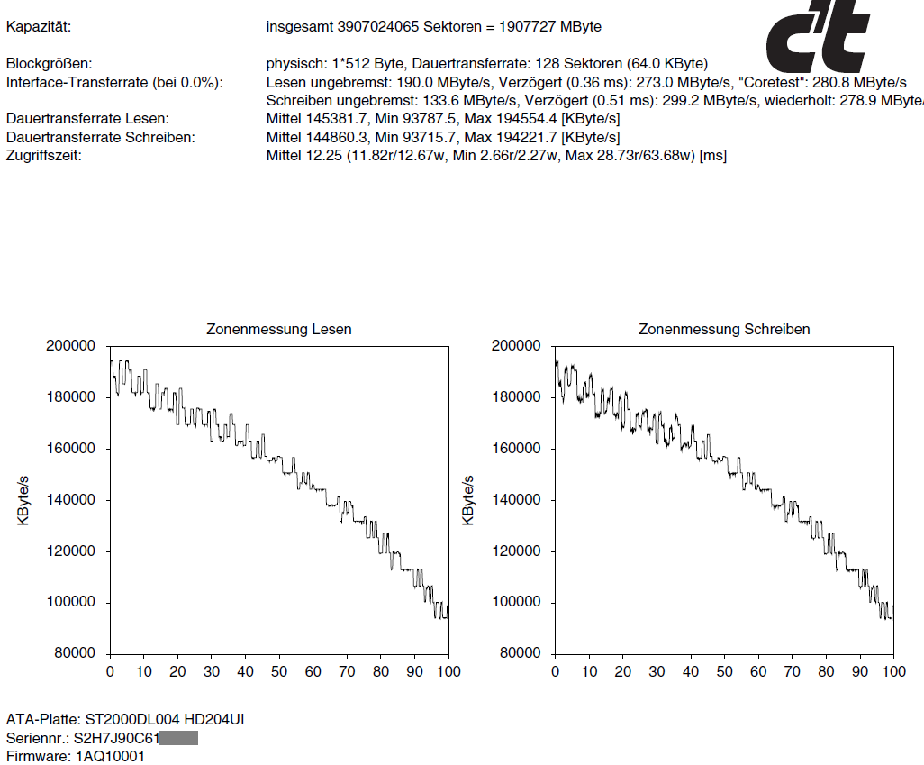

Samsung HD204UI/Seagate ST2000DL004 machen das.
Deshalb zeigt z.B. h2benchw bei denen (falsch) physische 512B-Blöcke an (wie man z.B. anhand eines h2benchw-Ergebnisschriebs sieht, den ich früher mal gepostet habe) https://www.computerbase.de/forum/attachments/hd204ui_seagate_h2benchw-png.355527/.
Das dürfte auch bei jedem anderen Auslesen der "Identify Device"-Info der Fall sein, auch durch Windows.
