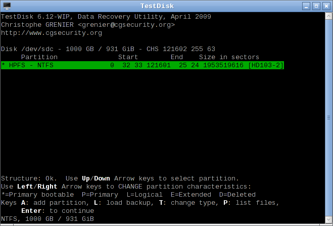

Ich habe mir das ISO von PartMagic besorgt und gebrannt und dann von CD gebootet. TestDisk ist Teil des ISOs.
TestDisk erkennt die Platte und ich kann auch mit 'p' die Verzeichnisse/Dateien anzeigen.

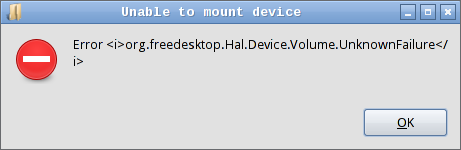

Ich wollte auf Nummer sicher gehen und vor irgendwelchen Reparaturversuchen die Daten mit 'c' auf eine andere Platte kopieren. Leider funktioniert das nicht. Ich kann unter PartMagic auf keine Festplatte zugreifen, anbei ein Screenshot der Fehlermeldung. Ausserdem ein Screenshot von TestDisk.
