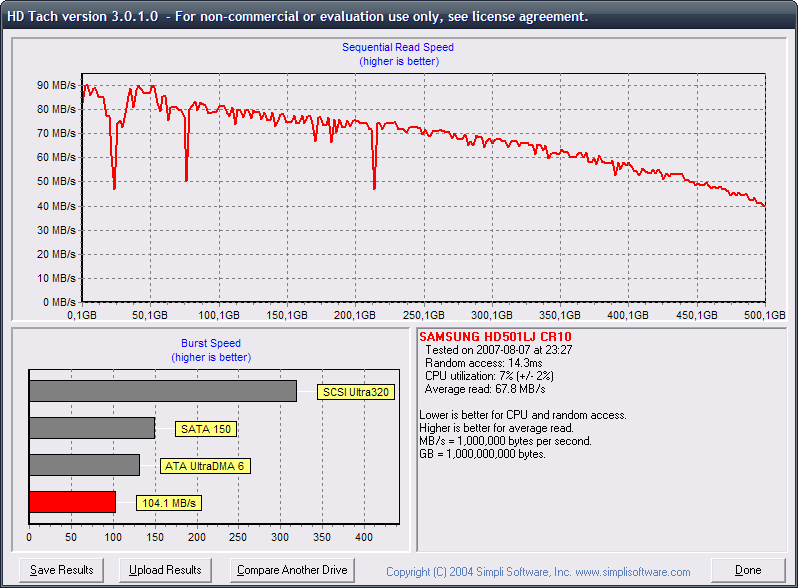

Ich habe eine Samsung HD501J (500GB - SATA2) an meinem Abit NF7-S rev.2.0 (SATA1) angeschlossen.
Unter Windows (XP Pro SP2) wird sie jedoch nur sporadisch erkannt. Nach einem Neustart wird sie dann manchmal erkannt bzw nicht erkannt. Allerdings nur von Windows, im SATA Controller BIOS taucht sie trotzdem auf.

- manchmal bricht die Performance unter Windows plötzlich ein (ohne Aktivität).
- SMART Werte sind in Ordnung
- SATA Treiber und BIOS sind aktuell
mit HDTach habe ich beispielsweiße solche Schwankungen:
manchmal läufts dann wieder perfekt:
