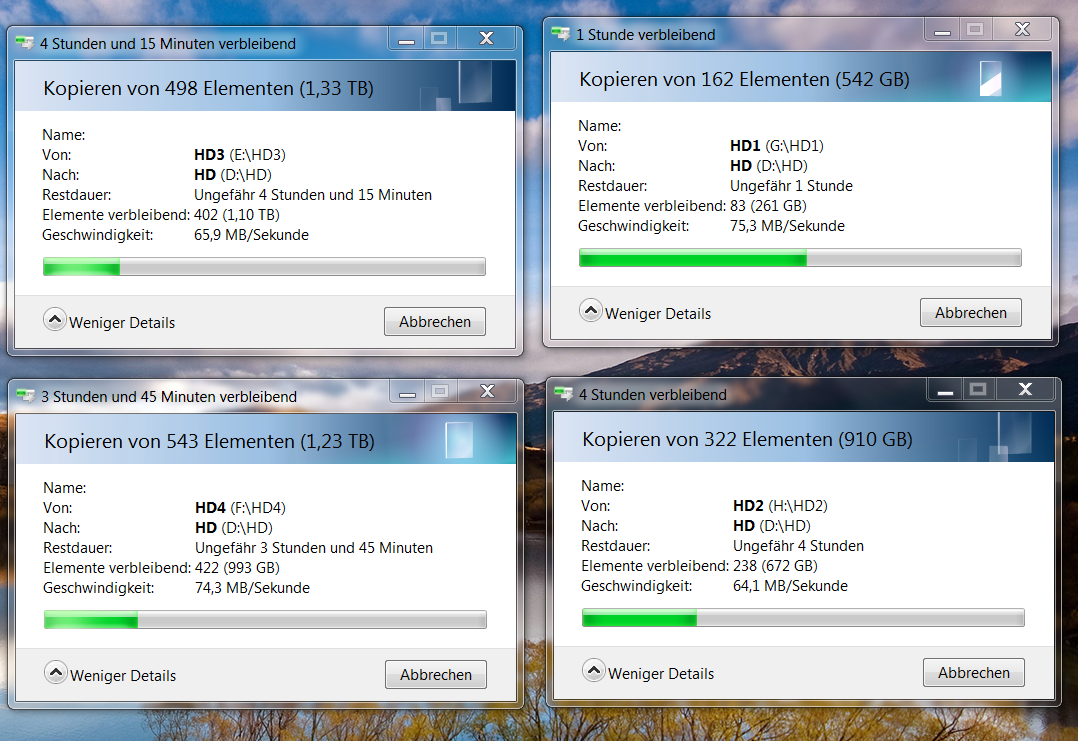

Mein Raid Array kann etwa 550MB/s schreiben und über 600MB/s lesen. im Bild limiteren nur die 4 Festplatten, von denen auf das Raid geschrieben wird, die nicht mehr lesen können.
