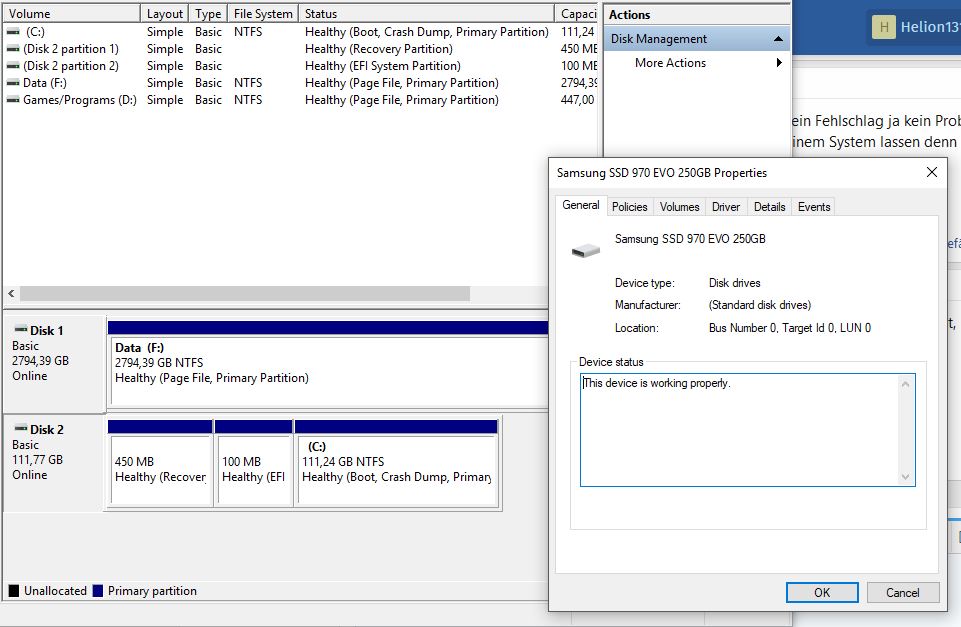

das samsung programm lässt mich nur klonen wenn die neue ssd per usb angeschlossen ist, ich machs jetzt nochmal mit clonezilla, nehm die alte raus, boote und mach dann einen screenshot
so jetzt, der screenshot, ich seh den restlichen speicherplatz einfach nicht
hab jetzt alle tools von der liste durchprobiert, keines funktioniert (manche für linux, manche zu bezahlen)
es will einfach nicht gehen...
