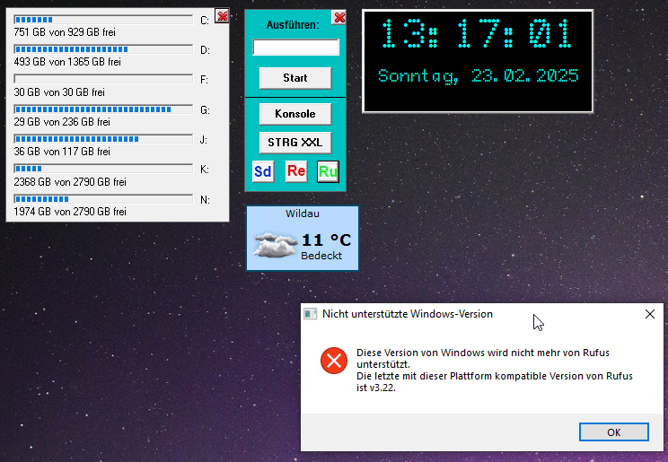

Mein Laptop ist etwas älter. Das Klonen hat ja nun geklappt. Rufus weigert sich, da die Kiste zu alt ist.
Egal, bleibe ich eben bei WIndows 10. W11 mag ich eigentlich nicht. Habe es bei meinem Kumpel gesehen. Da ich gerne am System "rumspiele", ist das nichts für mich.
Hä?
Du startest Rufus, wählst Dein Stick aus, dann die win11 iso, oder Download. Beim erstellen klickst dann auf TPM2.0 Prüfung entfernen, fertig. Und schon hast du einen angepassten win11 Stick.
Wo weigert sich Rufus denn da?

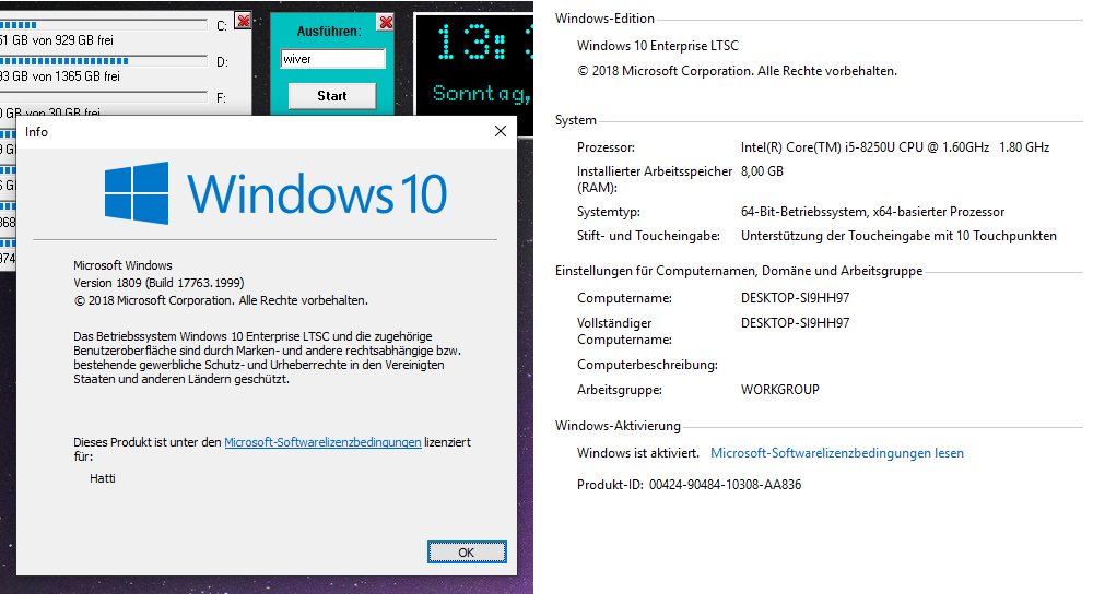

An den Läppie komme ich jetzt nicht ohne Weiteres ran - ist eingebaut. Ich arbeite mit externem Monitor, Tastatur und Maus.
Dank meiner Basteleien habe ich meine eigene Eingabeaufforderung... Im Bild mal die aktuelle Version und ein Auszug aus "System" der Systemsteuerung:
Reaktionen: Terrier
Sieht man, du hast win10 1809 drauf, welche seit 2020 keine Sicherheitsupdates mehr bekommt, du nutzt da halt ne uralt win10 Version. Wenn man schon bastelt, dann sollte man auch drauf achten, dass man auf aktuelle Windows Versionen kommt. Du hängst da glaube 4 win10 Versionen hinterher.
Und dein Laptop wäre offiziell win11 kompatibel, da brauchst du keine iso Datei, die TPM2.0 umgeht.
Du kannst ganz normal und legal auf win11 wechseln
Reaktionen: Terrier und Firle
In dem zweiten Fenster steht Windows 10 Enterprise LTSC. Diese Version wird normalerweise bis 2029 mit Updates versorgt. Woher stammt diese Version?
