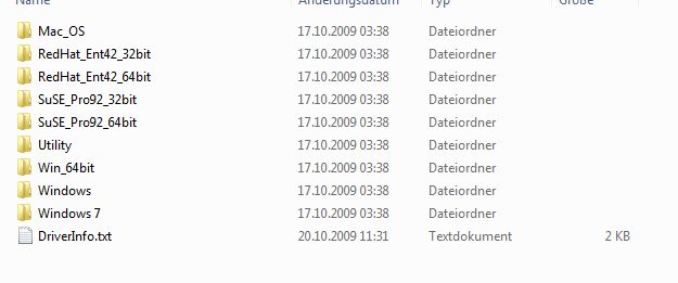

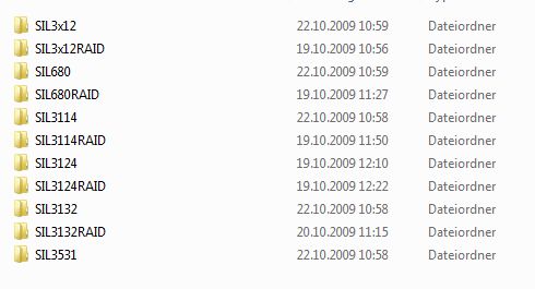

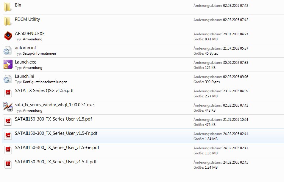

Habe gestern mein erster WHS aufgebaut und installiert, bei der installation hatte MS leider nicht alle Festplatten erkannt, weil 3 HDs über ein PCI Sata II /Raid Karte gehen.
Beim Booten erkennt mir mein system ein Karte von Silicon ( Für Raid F4 Drücken) WHS erkennt die 2 Festplatten (500GB) überhaupt nicht. Bei der 2 SataII / Raid Karte von Promise wird gar nicht erkannt.
Hatte gestern treiber gesucht, war mir aber nicht sicher ob ich diese im Bios oder unter WHS Installieren soll. Nun weis ich leider nicht weiter.
Auf der CD ist : (Bilder Unten)
Zusätzlich:
Beim Installieren von WHS konnte mann zusätzliche Software Installiern wenn nicht alle HDs erkannt würden, Habe beide Treiber CD`s ausprobiert, nix. Leider wusste ich auch nicht welche Datei ich anklicken sollte.
Hatt jemand von Euch diese Problem mal gehabt? wie hatte Ihr dies Gelöst.

Hi erstmal,
Also du musst die Karte ausbauen und auf den chip schauen, da steht die genaue bezeichnung drauf und diese dann auch suchen. Danach musst du dich nur noch entscheiden ob du den raid treiber brauchst oder den normalen ohne Raid.
und dann während der whs installation einbinden.
MR K&M schrieb:
Hi erstmal,
korrekt!
du brauchst die bezeichnung des chips! passende treiber sollten auf der CD dabei sein.
einbinden kannste sie dann beim setup und dann wirds auch erkannt!
WHS 1 und Controller Karte = Wird von Microsoft nicht unterstützt und ist so auch nicht gewollt. paß also gut auf was Du da machst. Auch Raids sind zwar machbar, aber kompliziert.
Du kannst nach der Installation des WHS einfach die Treiber für die Karten installieren und die Platten dann einbinden. Nur das Booten vom Controller würde ich nicht machen, sonst rauscht Dir der WHS sehr schnell ab...
