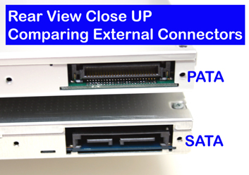

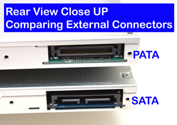

Ob es sich um einen SATA-DVD-Laufwerk handelt kann ich wahrscheinlich nur vom Hersteller erfahren?
Oder gibte es vielleicht noch eine andere Möglichkeit dies herauszufinden?

Ob es Probleme mit SSDs macht, kann ich nicht sagen. Ich hab hier ne HDD im DVD-Bay drin.
Herausfinden ob es SATA ist kannst du am Besten, wenn du das Laufwerk ausbaust (ist meistens 1 Schraube an der Rückseite, dann kann man das mit liebervoller Strenge rausschieben)
Oder du schaust im BIOS oder im Gerätemanager nach und gibst die DVD-Laufwerks-Bezeichnung in Google ein und schaust nach ob PATA oder SATA. Sollte auch gehen^^
Ich hab jetzt einfach mal angenommen, dass beide SSDs SATA sind. Ich hoffe das ist so :p
