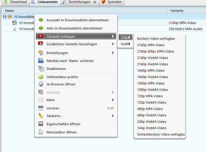

Gibts beim JD 2 eine Option:
Video:
https://www.youtube.com/watch?v=6pxRHBw-k8M
promashup schrieb:
Gehr mir wie gesagt nicht darum an ein Video zu kommen, sondern an das originale, also beste. Das, was der "neue" JDownloader als 1080p Video liefert, sieht schon mal gut aus, nur weiß ich nicht, ob es auch genau das ist, was auch auf den YT servern hinterlegt ist.
Tut er. Wird dort sogar genauso" beste " genannt. Siehe bei, Shio @Screen.

JDownloader 2 konvertiert das Video NICHT(!), sondern lädt Bild plus Ton unverändert runter und benutzt dann ffmpeg, um beides in eine MP4-Datei zu muxen. Das ist ZWINGEND nötig, da YouTube seit einiger Zeit die Qualitätsstufe 1080p (und höher) nur noch als DASH-Streams zur Verfügung stellt... wobei Bild und Ton zudem als getrennte Datenströme übertragen werden. Somit muss nun jedes Download-Tool, das +1080p Streams von YouTube runterladen kann, gezwungenermaßen Video- und Audio-Stream getrennt ziehen und nach dem Download irgendwie zusammen führen. JDownloader 2 benutzt dafür halt ffmpeg, andere Download-Tools verwenden möglicherweise andere Hilfsmittel, oder erwarten, dass du das manuell machst - anders geht es aber nicht. Und an der Qualität ändert sich dadurch auch nichts.
Wie gesagt, nutz einfach bei JD 2 die Option "bestes Video". Audio ist darin enthalten.
