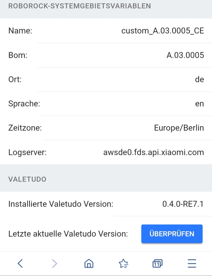

Anbei mal die Geräteinformationen.

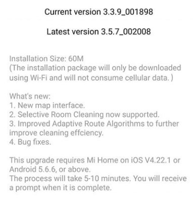

Aso BTW Roborock hat doch tatsächlich noch ein Update rausgebracht mit neuen Funktionen für den S5. Aber Vorsicht damit, womöglich wird das local OTA damit unterbunden, also root Exploits/ Sicherheitslücken geschlossen. Schön und gut, aber nix neues für Valetudo ;)
Edit: Die neue Firmware 2008 ist mittlerweile offiziell released und bietet nun auch dem S5 die Möglichkeiten der Raumeinteilung des S6. Wie gehabt konnte man das auch vorher bereits mit Valetudo ohne Probleme mit Zonen lösen.

Klingt nach nem corrupted binary. Würde mal /usr/local/bin/valetudo mit der neusten (RE 0.8.1) von GitHub ersetzen.

Gibt es ein Firmware-Package, wo Valetudo bereits in der RE0.8.1 enthalten ist? Dann würde ich einfach nochmal resetten und mit XAVacuum quasi einen "cleaninstall" machen.
Damals hatte ich direkt das Package geflasht:
vacuum_valetudo_re_1910.pkg
Hätte ich lieber dieses nehmen sollen?:
vacuum_2eu_1910.pkg
Stimmt, das wurde ja aktualisiert.
Dann folgt nachher ein Reset und ein Clean-Install.
Danke soweit.
Reaktionen: ph0be
Der "Clean"-Install mit der neuen Firmware hat geholfen. Jetzt scheint alles top zu funktionieren bzw. hält er wenigstens den Zugang zum Wlan.
ist die schon für alle s5er erhältlich? oder nur für tester? mir wird als aktuellste firmware noch immer die 1886 angezeigt.
@WhyNotZoidberg? ich weiß nicht wie deren Rollout läuft, nach Deiner Firmware Version gibt es ja auch noch 1898 und 1910, die Du offensichtlich auch noch nicht erhalten hast. Vielleicht mal temporär auf den China-Server wechseln und dort nach Updates suchen.
