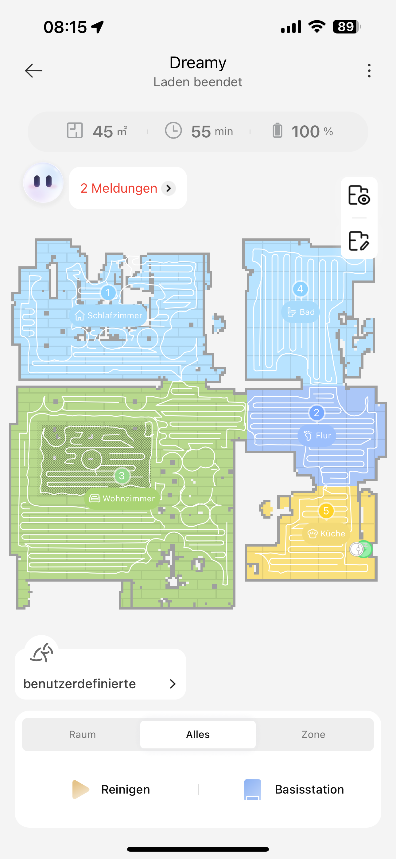

Ich hab den Dreame L10s im bei mir seit ca. halben Jahr im Einsatz. Er saugt bei mir 45qm in 55 Minuten 5 mal die Woche während ich bei der Arbeit bin. Den Beutel in der Station hab ich bis jetzt nicht tauschen müssen.
Rumliegende Sachen erkennt er und umfährt diese ohne Probleme. Bei mir saugt er auf Fliesen-, Parkettboden und einem Teppich.
Freunde benutzen das selbe Gerät über 2 Etagen. In der 2. Etage muss man in der App nur sagen das er eine andere Etage saugt damit er nicht die Station am ende sucht.
Wischen lass ich ihn alle 2 Wochen die Rotierenden Wischer sind leicht abzunehmen und zu reinigen. Teppich Erkennung hat er ebenfalls, man kann einstellen das bei zusätzlichem Wischen der Teppich ignoriert wird oder das die Wischer angehoben werden. ( Mein Teppich ist ca. 1,5 -2 cm hoch da ignorier ich den sonst schleifen die Wischer trotz Anhebung drüber.)
Durch die Teppich Erkennung saugt er mit erhöhter Saugleistung macht ihn aber dafür auch deutlich lauter.
Für das Geld hat sich das bei meiner kleinen Wohnung gelohnt. Für größere Ansprüche hat Dreame auch teurere und bessere Modelle.
